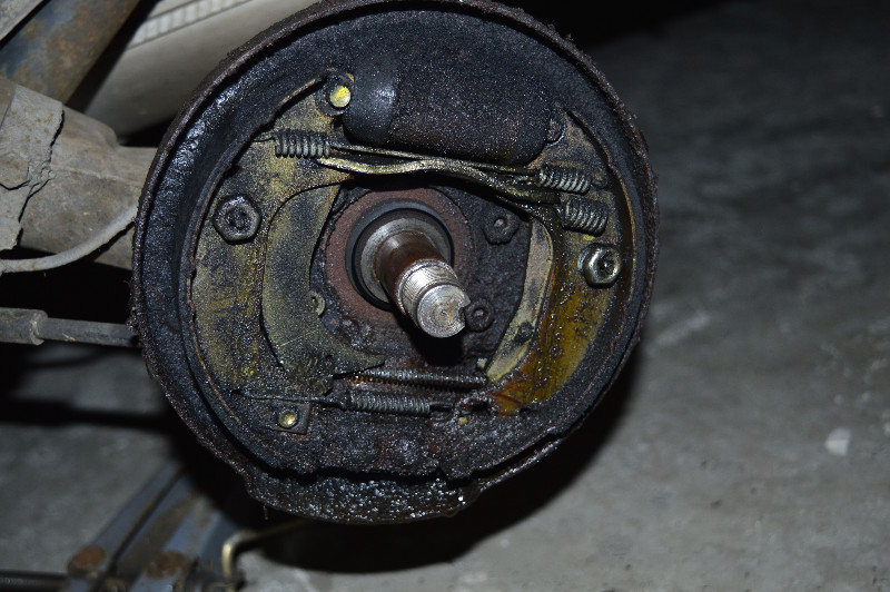

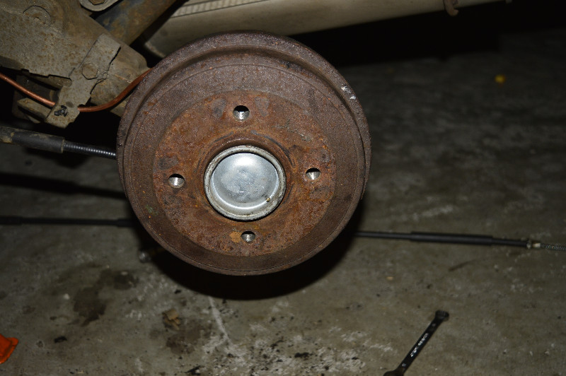

Aujourd'hui fuite a un cylindre de frein arriére, ce qui est plique le dernier CT (déséquilibre frein arriére).

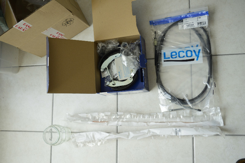

Du coup j'ai commandé tout ce qu'il faut, kit de frein arrière, durites en cuivre sur le train arrière (j'ai pris les deux dernières dispo dans tous les entrepos chez Peugeot :mrgreen: j'ai vraiment eu du bol)
Alors on y va, voiture sur chandelles, dépose des roues arriére, démontage de l'écrou central (avec un levier de 1m ça vient bien :D )
Par contre, même aprés libération du mécanisme de rattrapage, alors je suis allé faire un tour chez feu vert
et a vient en 5 min, beark c'est crade !
Image :rirejaune:
Petit nettoyage vite fait au nettoyant frein, bon pas super en fait, mais j'avais pas de brosse :roll:

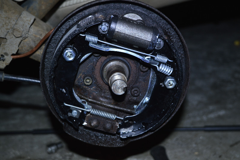

Remplacement de la durite en cuivre, j'ai bien fais de les prendre d'avance elle était complétement bloquée dans le cylindre, j'ai du la couper a la scie a métaux.
Montage du kit selon les intructions de la fiche (rien de trop dur si on les suis).

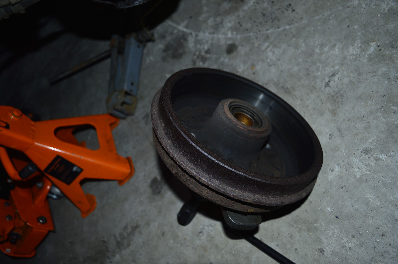

Remontage du tambour :

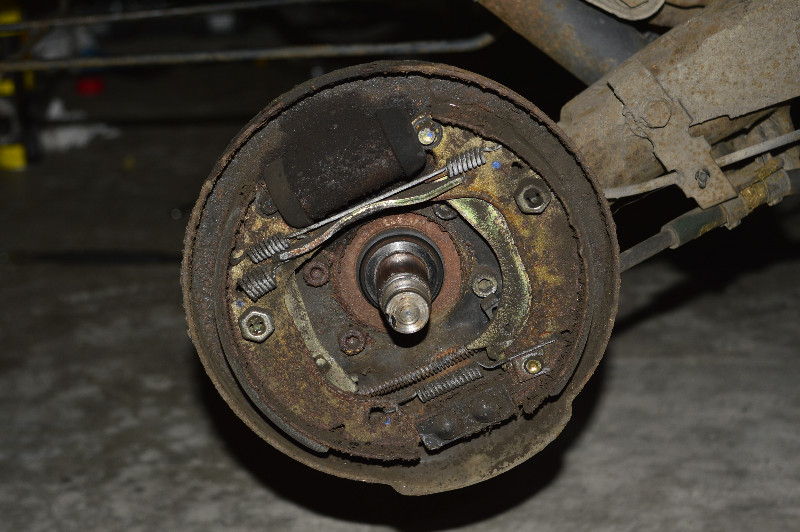

On passe a l'autre côté qui commençait aussi a fuir en fuir, donc c'était le moment, et comme quoi, toujours faire la paire :bien:
Ensuite purge du liquide de frein avec le système sous pression de chez feu-vert (vraiment bien !), mais un peu long comme j'avais vidangé le circuit :bien: mais aprés un moment, plus de bulle et pédale bien dure :wink:
Petit essai avant de reposer la voiture, le frein a main fonctionne nickel :bien: essai dans le garage, ça freine bien :bien: essai demain sur la route donc :)
