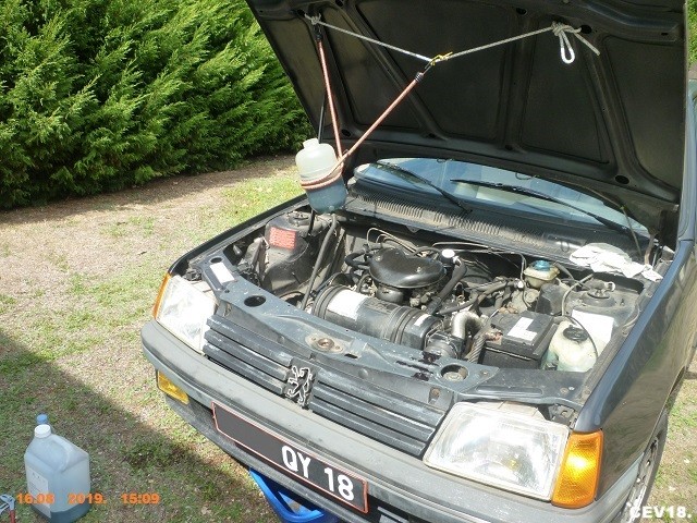

1/ n°5 sur la photo : je replace mon vase d'expansion, je le branche à la durite de liquide de refroidissement. J'ouvre son bouchon.
2/ j'ouvre la vis de purge. n°1 sur la photo
3/ n°2 sur la photo, j'ouvre cette vis de purge ? Je sais pas trop ce que s'est ni comment l'ouvrir, si il suffit de la dévisser comme l'autre vis de purge...
4/ n°3 sur la photo : j'ouvre (à priori avec une douille de 20mm que je viens de commander) le gros tube du radiateur. Je le lave avec un chiffon pq à mon avis, ya de la rouille dessus aussi (comme dans les durites).
5/ j'ouvre la vis de purge du radiateur (là par où ça fuit actuellement). N°4 sur la photo (bon c'est sous le capot que ça se passe donc sur ma photo on voit pas bien).
6/ Donc à cette étape, tout le liquide de refroidissement contenu dans ma voiture devrait partir par la vis de purge du radiateur. Je dis peut être une bétise hein, je suis nul en mécanique, je n'ai jamais purgé le LDR d'un véhicule.
7/ Je surélève le vase d'expansion et je le rempli d'eau déminéralisée. Ca le liquide doit donc partir sous la voiture, via la vis de purge du radiateur.
8/ Je continue jusqu'à temps que je trouve que la couleur de l'eau qui sort soit un minimum transparente.
9/ Je ferme la vis de purge du radiateur. J'ai toujours mes 2 vis de purges + le gros tube du radiateur ouverts. Je mets du VRAI LDR dans mon vase d'expansion. De l'air devrait partir des 2 vis de purge. Une fois que j'ai un débit continu de LDR qui part des 2 vis de purges, je les ferme et je ferme aussi le gros tube du haut du radiateur (douille de 20mm). Je fini de mettre du LDR si besoin pour atteindre environ la moitier du vase d'expansion.

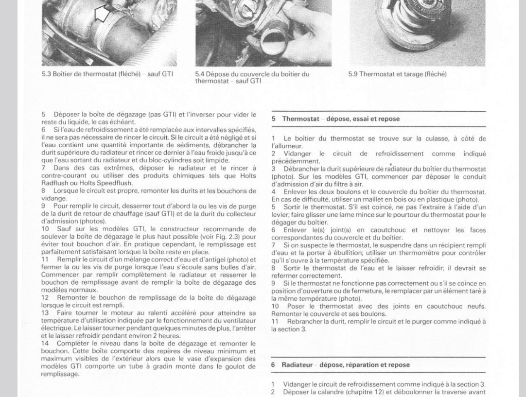

Je viens de lire une RTA sur les 205 essence et ils disent également ça (point 11 de la photo ci-dessous).
merci encore pour tes conseils précieux
Page 66/368 : https://jmp.sh/VdzGEZUd

Vincenty a écrit : mer. 12 mars 2025 14:09 Bonjour,
je voudrais être sûr de la théorie au moins avant de faire ma purge de liquide de refroidissement.
Ma voiture n'a pas bougé depuis 5 ans.
Bonjour Vincenty :hello:

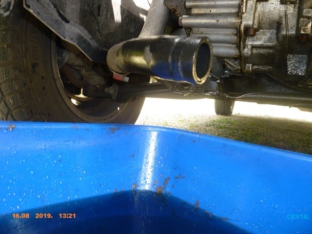

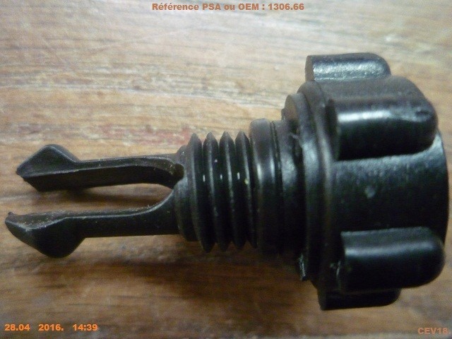

Cette vis étant très fragile :
Il est donc préférable de vidanger le circuit de refroidissement par cette durite :
Concernant le joint il est de diamètre 10 , en carton ou torique suivant le modèle en place :
Joint torique sur ce modèle là.
Durant toute la procédure, le vase d'expansion doit être fixé le plus haut possible, sans son bouchon :
Après le déclenchement du motoventilateur, et le moteur stoppé, on pourra le remettre en place avec son bouchon.
Bon courage. :)

Je confirme les propos de notre ami CEV à propos de la fragilité de la vis de vidange du radiateur.
Cette vis en plastique se visse dans un filetage généralement lui-même en plastique...
Le changement du joint indiqué par CEV résoudra peut-être ton problème, mais si le filetage en plastique est foiré, ça fuira toujours...
Le cas échéant, ne néglige pas cette fuite et change ton radiateur.
Je parle en connaissance de cause: sur ma junior, ça fuyait "un peu par là"... Sauf qu'à force, j'ai fini par faire un joint de culasse...
Donc méfie-toi :angel:

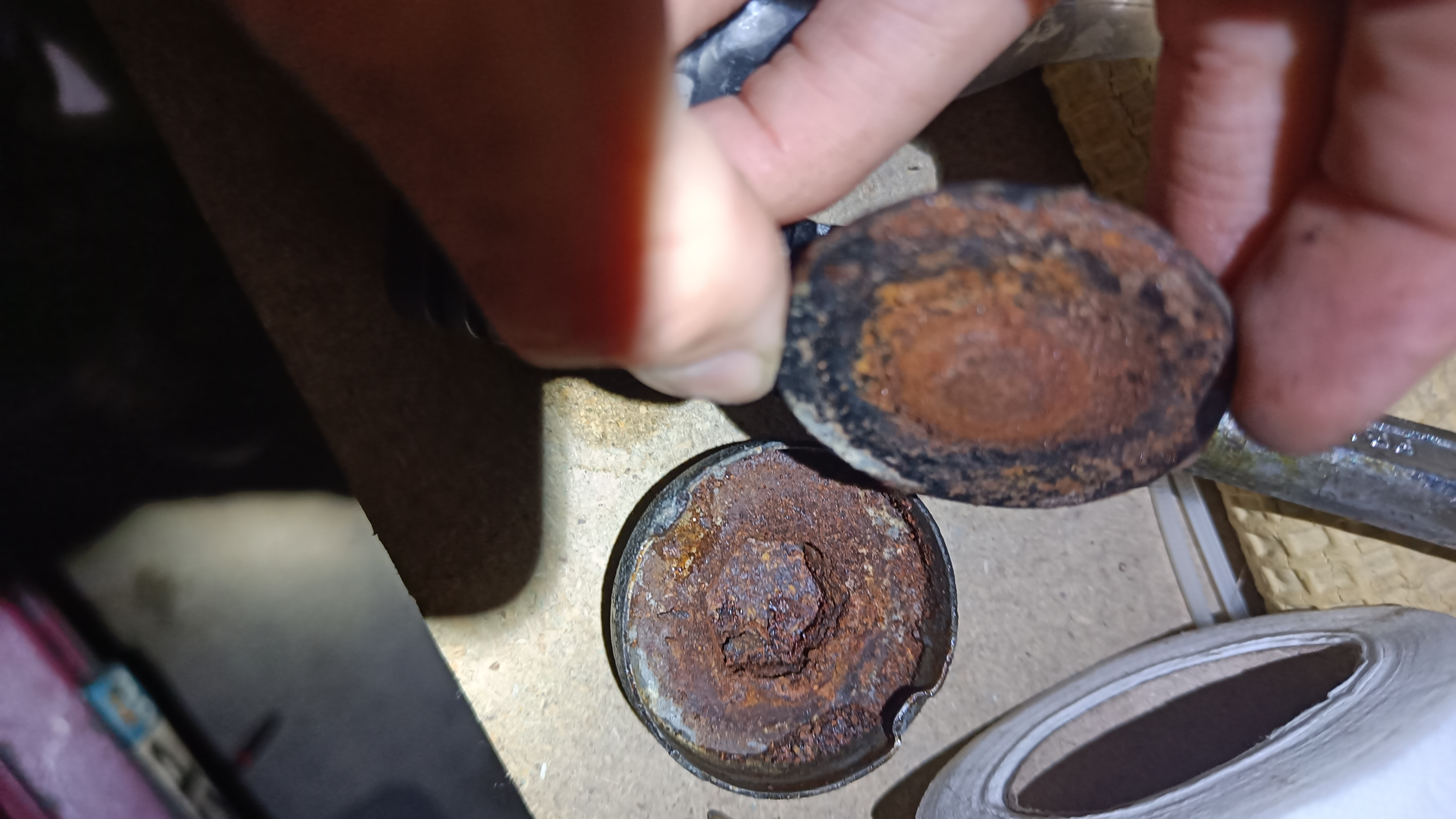

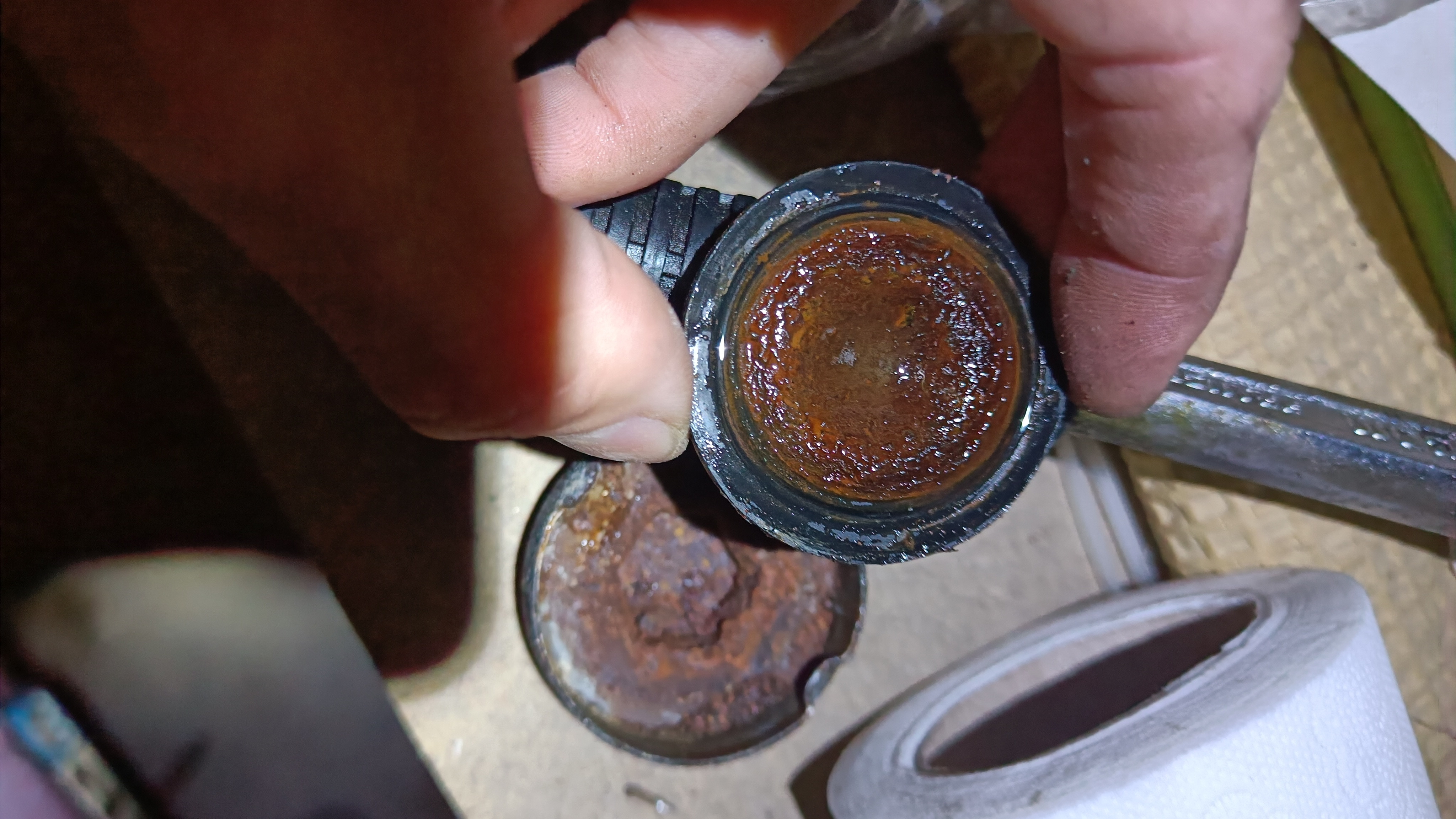

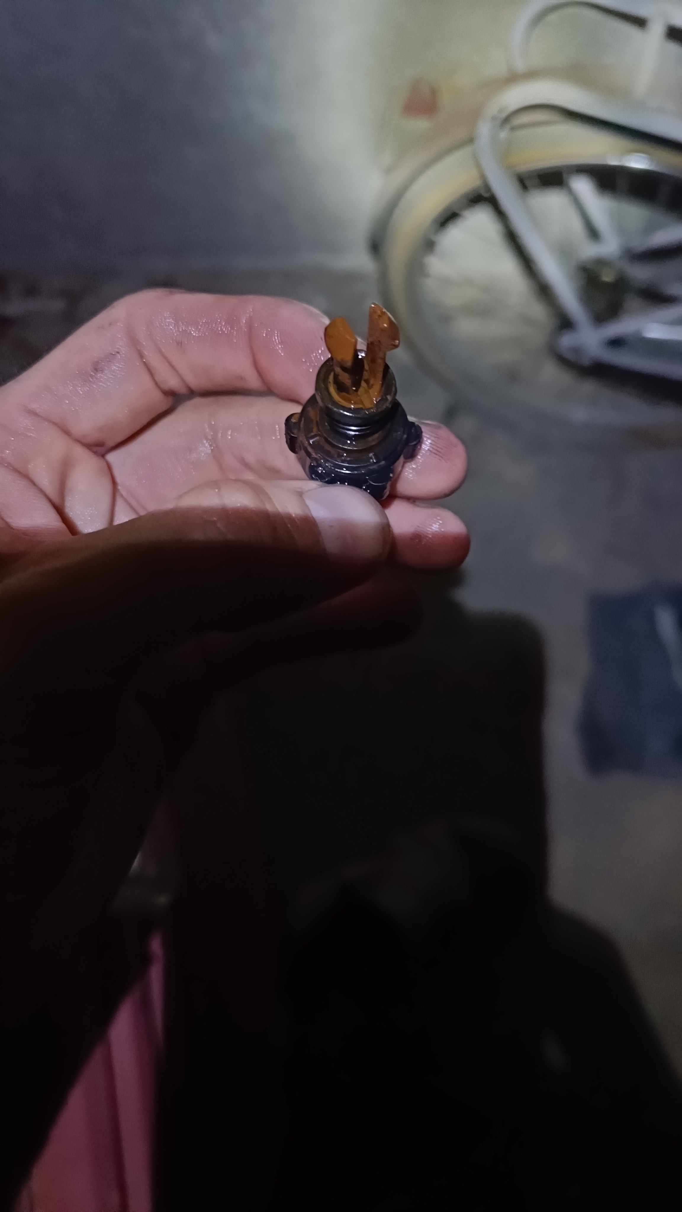

Mon bouchon de radiateur :

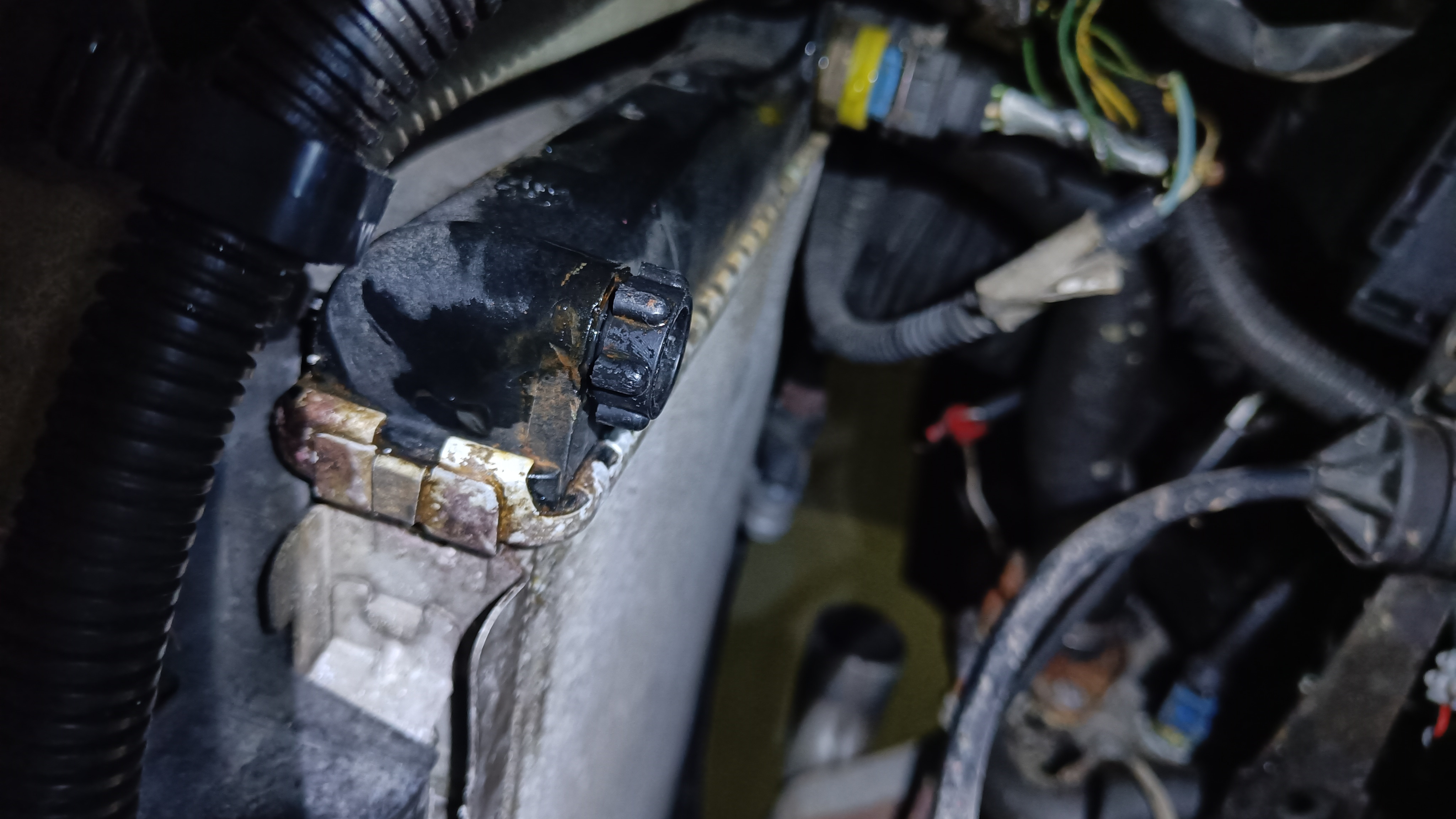

Ma vis de purge de radiateur :
J'ai du faire un petit nettoyage à la brosse à dent pour ne plus que ça fuit à ce niveau. J'ai conservé le même joint torique. Je verrai demain si ça a gouté. Effectivement... Je pense que si ça a gouté.... peut être que je changerai tout le radiateur.
Vue du dessous :
Bon comme j'ai pas démarré la voiture. Je ne sais pas si avec la pression ça ne va pas fuir à nouveau :/ Donc à voir une fois démarré, savoir si je change le radiateur ou pas.

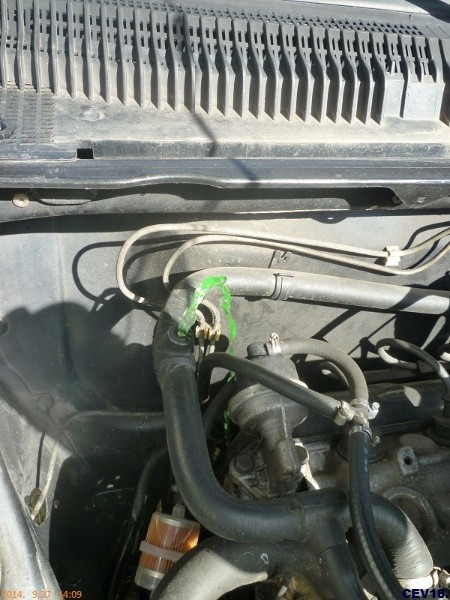

La vis de purge basse en premier, celle située près du calorstat, l'autre ensuite.
Cela doit sortir en jet continu, sans aucune bulle d'air.
Purge LDR, de la durite haute sur un moteur XY8.
La photo ne correspond pas au tien, (TU) mais la "manip" est identique toutefois. :wink:

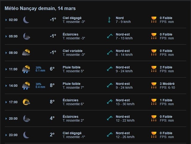

:!: ATTENTION! :!: avec l'eau douce.
La météo annonce une baisse des températures prochainement. :froid:
Chez nous, c'est déjà négatif au petit matin et seulement positif en fin de matinée. :roll:

Merci pour ta recommandation. Que ça gel dedans, c'est le genre de boulette que je peux faire effectivement. La j'ai du bol, la voiture est dans un garage dans le coin de Saint Tropez. Ca descend à 8 la nuit.
