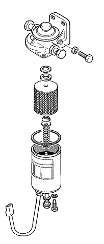

Je suis heureux de vous annoncer que le coeur de ma tétine bat encore. Elle a en effet d'amarré avec une alimentation directe d'un jérrican et une batterie en parallèle d'une voiture en marche. Quand j'ai essayé de passer par la pompe d'amorçage, elle a démarré mais s'est arrêtée une fois que le le support de filtre s'est vidé de gasoil.
Je pense remplacer le système d'amorçage par une poire et filtre en série comme j'ai lu ce forum.
J'ai cependant deux questions: Est-ce que ce système marche? Et est-ce qu'il y a une pompe électrique côté réservoir?
Pour finir Un GRAND merci à PLGJFL205 pour ses conseils et sa disponibilté et merci aussi à tous ceux qui se sont intéressés à mon problème et qui m'ont donné espoir.

Il n'y a pas de pompe électrique sur les 205 diesel car la pompe mécanique fait office aussi de pompe d'aspiration,en plus de distribuer du gasoil dans les cylindres.bouhali37 a écrit :Bonjour,

N'oublies pas que même avec une poire si ce n'est pas étanche tu auras des prises d'air a moins de faire un montage propre.
Vu que tu as trouvé l'origine de ta panne,mieux vaut résoudre ce problème en mettant un modèle en bon état de fonctionnement,comme cela ton auto restera d'origine.
Tu as la solution numéro deux qui consiste a mettre un système de filtre a gasoil récent,comme sur les 306 d et dernière 205d..,cela implique un nouveau boitier d'eau et quelques modifications,c'est faisable mais pas pour un débutant(humour) et ce système a une poire d'amorçage indépendante du filtre a gasoil,mieux vaut prendre une poire neuve et le reste dans une casse auto.

Le filtre comparativement le plus "fiable" est le filtre bosch (je pense que c'est celui que tu as).
Toutefois, le remplacement de la membrane est l'opération délicate à réaliser.
Ce filtre se trouve assez facilement (casse) et ses joints sont encore disponibles
xadboy a écrit :Il n'y a pas de pompe électrique sur les 205 diesel car la pompe mécanique fait office aussi de pompe d'aspiration,en plus de distribuer du gasoil dans les cylindres....
Je te conseille de remonter "à l'identique" cela t'évitera de te demander comment tu vas savoir qu'il y a de l'eau dans ton filtre (entre autres).
Après "réparation", pour être certain qu'il n'y a plus de prises d'air, il y a un truc infaillible...
Mais peut-être qu'on ne te l'a pas dit... http://www.planete-205.com/forum/instal ... 58687.html
