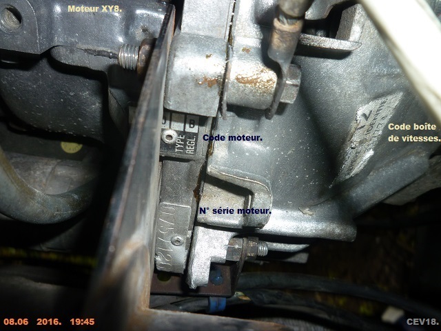

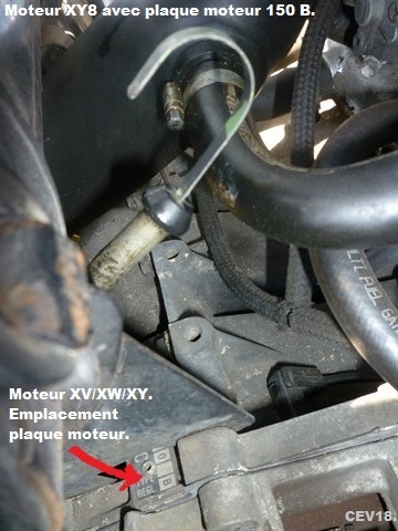

Re: RECHERCHE UN CARBU SOLEX SIMPLE CORPS 1,4L POUR 205 SR 1
Le carburateur Solex 32 PBISA 12 est monté d'origine sur les moteurs XV8 et XW7.
Sur le moteur XY7 c'est un solex 34 PBISA 12.
Pour connaitre la motorisation il suffit de regarder la plaque du code moteur :
XV8 = code 108 C ( 1 carburateur simple corps) 45 CV DIN.
XW7 = code 109 F ( 1 carburateur simple corps) 50 CV DIN.
XY7 = code 150 D ( 1 carburateur simple corps) 60 CV DIN.
XY6 B = code 150 Z ( 1 carburateur double corps) 72 CV DIN.
XY8 = code 150 B ( 2 carburateurs simple corps attelés) 80 CV DIN.
Emplacement de la plaque du code moteur :
Bonne soirée. :)
