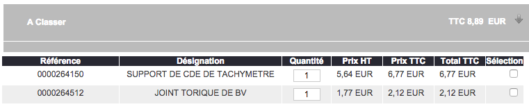

salut a tous
petit soucis avec la 205 cab de 1994 1.4i (tu)
le compteur ne fonctionne plus donc achat d'un cable mais cela ne fonctionne toujours pas
c'est le capteur de vitesse qui est en cause ,je prends donc sur e..y un capteur (616024 - 6160.24
Valeo 255303)qui tient 10kms ,du coup j'ai un doute sur la ref
nul part je trouve la bonne ref pour le 1.4i tu
j'ai trouvé un valéo(225303) en neuf mais le vendeur ne peut me confirmer si c'est bon et pas d'info sur le net
bye et merci d'avance
réf capteur de vitesse 1.4i 1994

La référence que tu donnes: 6160.24 n'est pas la bonne. C'est celle pour une boîte auto.
Ce que tu recherches, c'est la référence Peugeot 2641.50.
Normalement encore dispo chez Peugeot, avec son joint torique:
Es-tu sûr que le câble est bien enfiché des deux côtés?
