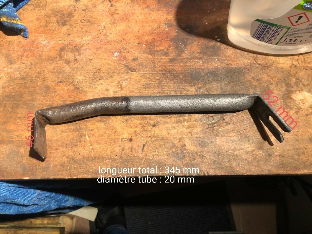

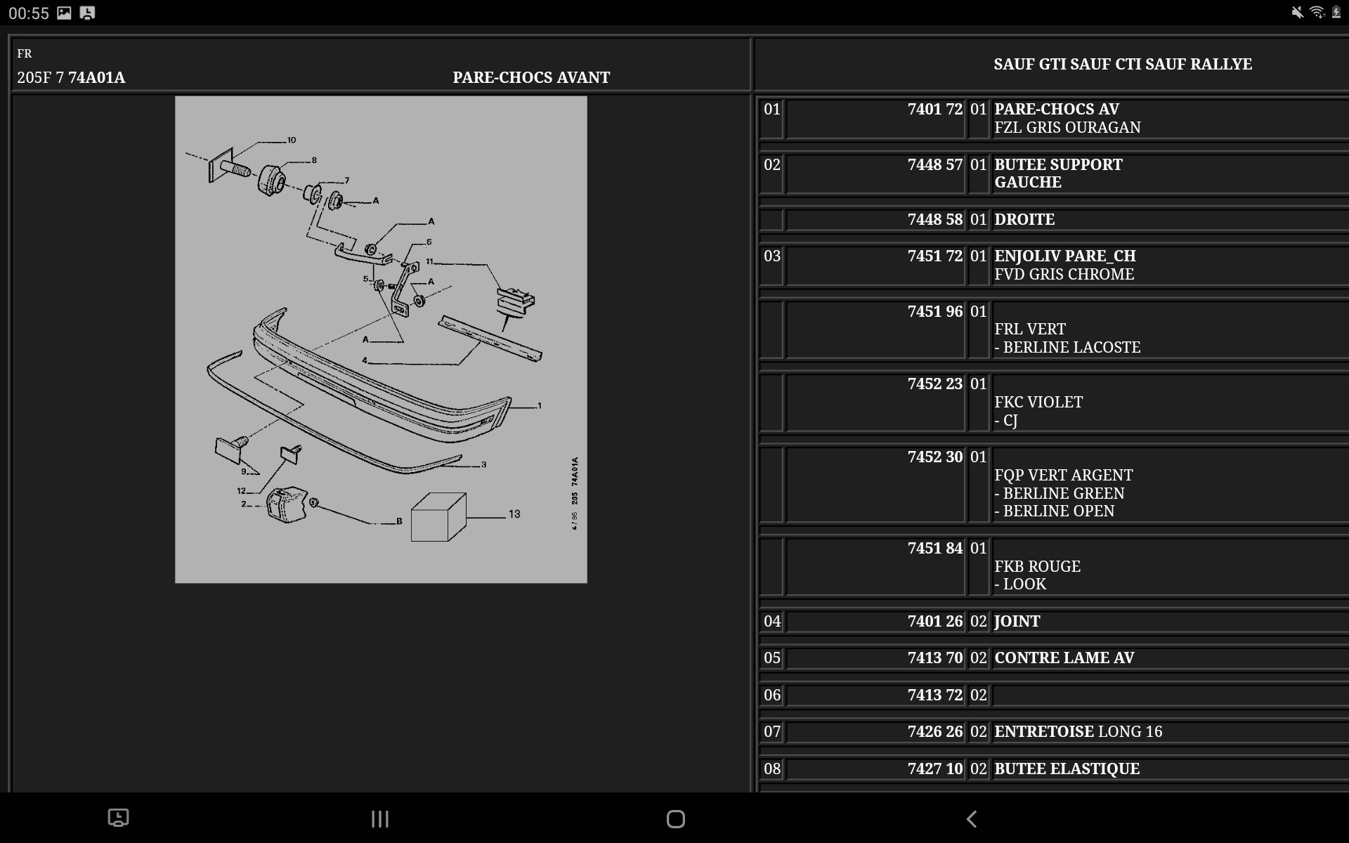

Pour ceux dont la pièce est trop détérioré , 2-3 mesures :
Toutes 205 hors GTI /CTI /RALLYE :
N°5 , OEM 741370
Modifié en dernier par faf 29 le mer. 10 mars 2021 12:59, modifié 1 fois.
Raison : Corrections des mesures !

faf 29 a écrit : lun. 4 janv. 2021 22:57 Pour ceux dont la pièce est trop détérioré , 2-3 mesures :
N°5 , OEM 741370

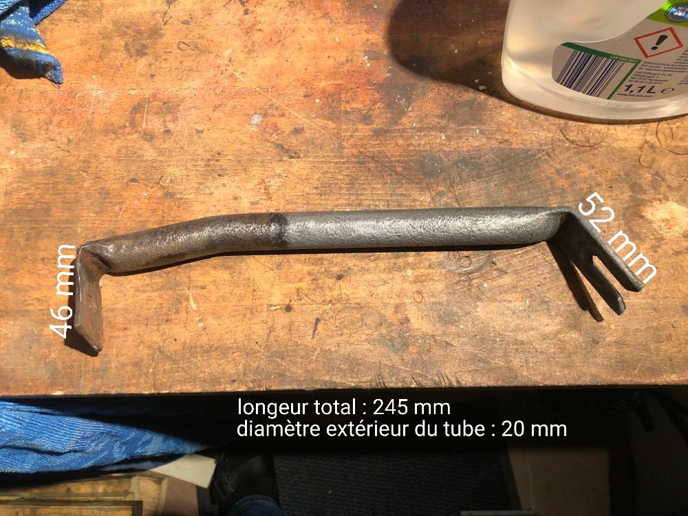

Je viens de mesurer sur la mienne, il y a 245 mm de longueur et non 345 mm.
Les 205 seraient elles plus larges outre rhin :lol: :lol:
Et je ne veux pas dire mais sur celle-là elle est droite :
Messages : 3795
Re: Refabrication du renfort de bouclier
Gag1er a écrit : dim. 7 mars 2021 17:50 Je viens de mesurer sur la mienne, il y a 245 mm de longueur et non 345 mm.
:oops: erreur de frappe ! Je corrige mon post :)
Pour le point de "déformation " , il n’est pas présent sur les refabrications GTI/Rallye/CTI
actuellement !
Il y en a un à la base ?
