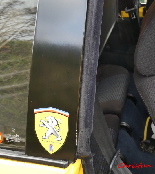

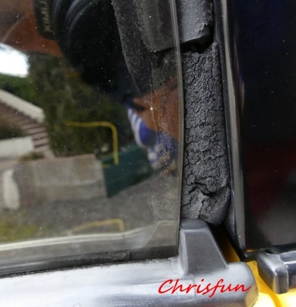

cette après midi en nettoyant l'intérieur de MAYA j'ai eu une idée en regardant les joints de porte.
Avant de me lancer sur ce problème, je voudrai savoir si quelqu'un aurai essayé avec de la colle à pare brise ou silicone à joint et l'étaler avec le doigt pour le lisser.
Foutu pour foutu je pense que ça fera plus jolis que de le laisser comme il est.

Je n'ai jamais pensé à ce genre de colle ( sachant que la colle a pare brise durcit, j'aurais peur pour la vitre. :suspect: ), mais je pensais racheter au mètre le profil du joint, mettre un coup de cutter entre la partie " intérieure " et "extérieure" de celui présent sur la voiture puis coller le nouveau joint.

J'ai pensé à mettre du LOCTITE 5940 et une fois sec rajouté une bande de scotch en velours au niveau ou c'est bouffé.
Je pense que ça sera moins moche qu’actuellement.
J'attends encore quelques avis et dès qu'il fera plus chaud je vais essayer.

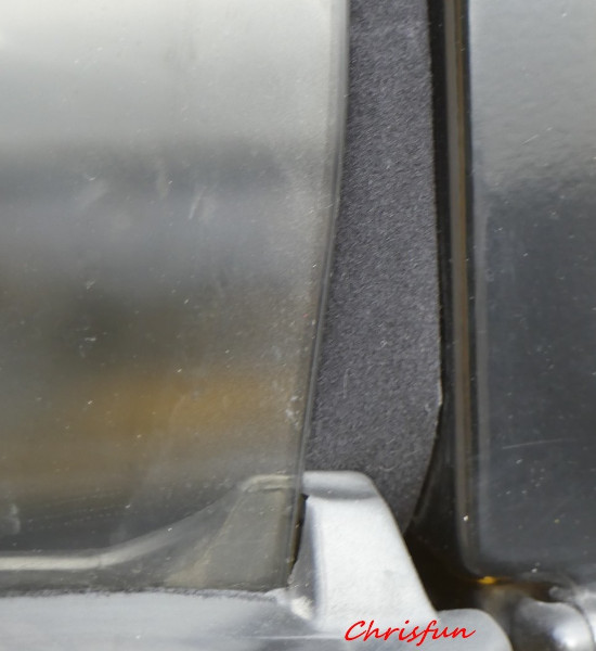

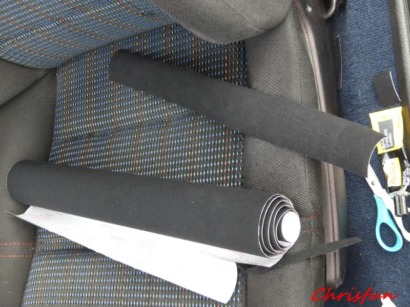

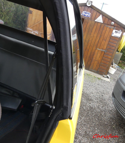

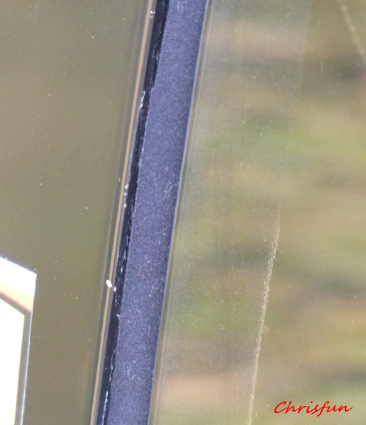

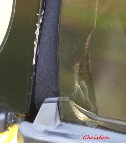

test avec de la feutrine adhésive.
Le résultat a l'air pas mal ,voir à long terme.
Feutrine achetée chez Leroy Merlin une douzaine d'euros plus un tube de colle Pattex spécial chaussure.

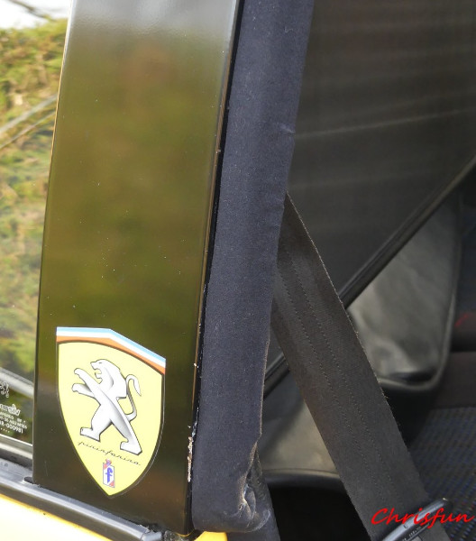

5 mois et toujours pas de décollage.

J'avais fait comme toi sur la mienne, c'est super et ça na pas bougé non plus :bien:
