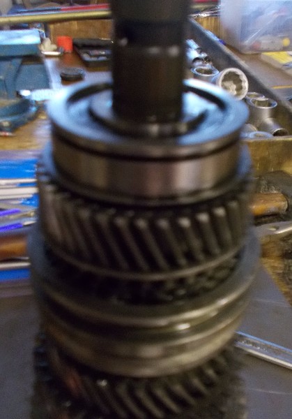

Nous allons maintenant procéder au démontage de l'arbre secondaire puisque c'est sur celui-ci que se trouvent les synchros. Vous allez voir que les synchros que nous allons démonter sont différents du synchro de 5ème que nous avons vu précédement. Ce dernier était capable de passer la cinquième vitesse seulement. Vous me direz < bin oui, c'est normal, et alors ? > et je vous répondrai < mais ne trouvez vouz pas qu'il est étrange qu'il n'y ai que deux synchro sur l'arbre pour passer quatre vitesses ? > L'explication est toute simple : Ce genre de synchro est constitué de deux mécanismes de crabotage et de synchronisation de chaque coté du moyeu. Lorsque le synchro est déplacé d'un coté il passe une vitesse, de l'autre coté il passe la vitesse supèrieure ou infèrieure.
L'arbre se démonte en commençant par le coté roulement.

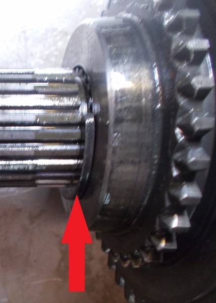

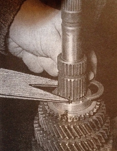

Ecartez les terminaisons du circlip avec la pince et glissez un tout petit tournevis entre le circlips et le roulement, tirez pour le faire sortir de sa rainure puis faites le sortir par le haut.

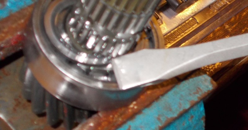

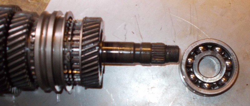

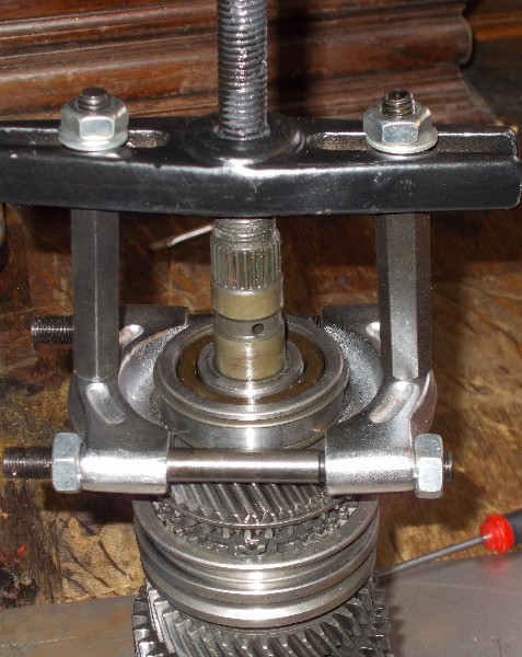

Entre le roulement et le pignon, il n'y a de place ni pour un arrache classique ni pour un décoleur. j'ai enroulé l'arbre dans du caoutchouc et je l'ai placé dans un étau. Pour faire de la place pour mon arrache j'ai utilisé un ciseau à bois sur lequel j'ai tapoté en faisant tourner l'arbre.
Après avoir créé l'écartement nécéssaire pour insérer un décolleur/arrache, j'ai retiré le roulement.

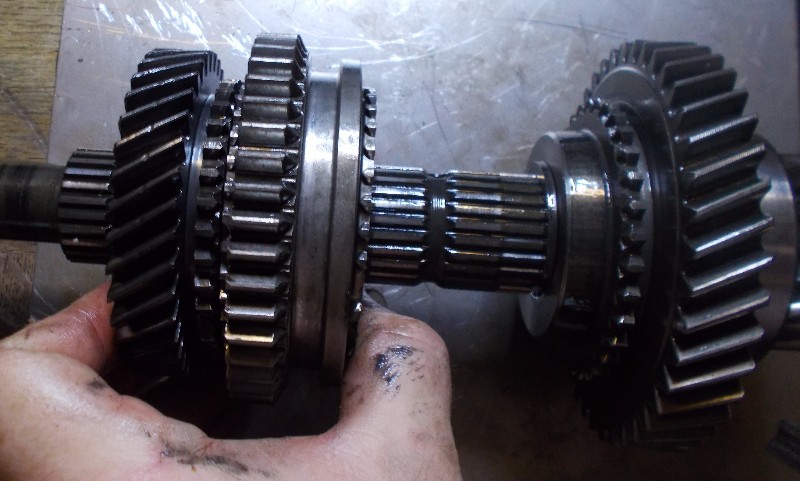

Une partie du synchro et le pignon fou de 4ème ne posent pas de problème pour sortir. Le rest est retenu par une sorte d'anneau/circlip.

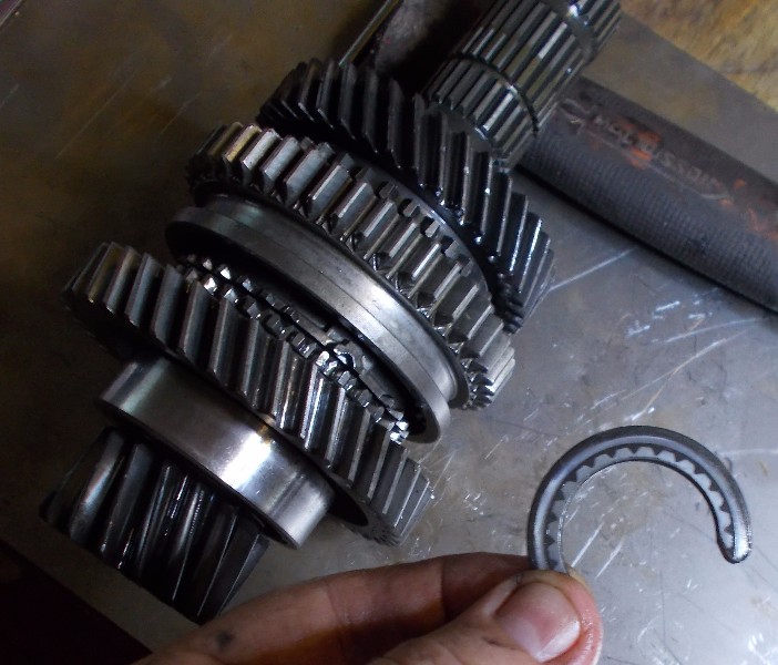

Pour enlever l'anneau, il faut une pince spéciale dont la référence est < fourche 4508 TV > mais rassurez vous on l'enlève sans problème sans cette pince. Personnellement, j'ai coincé l'arbre dans l'étau horizontalement au début et verticalement à la fin ( comme sur la photo ), j'ai appliqué un petit burin sur l'une des extrémité, donné un léger coup de marteau et je l'ai retiré avec un tournevis.

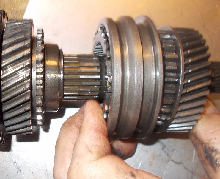

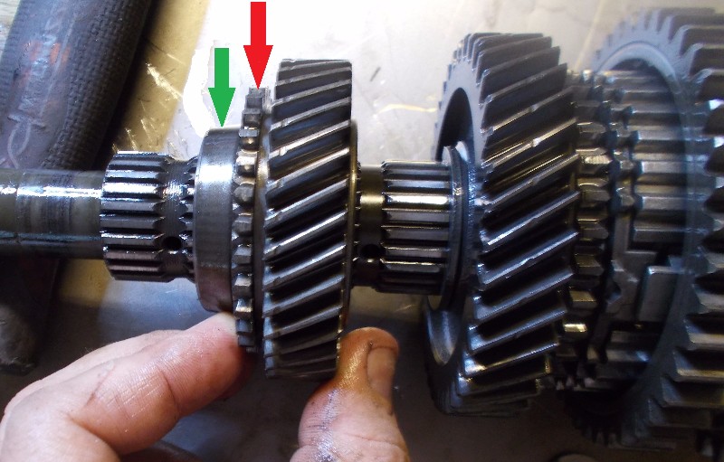

Le pignon fou de 3ème avec ses crabots ( flêche rouge ) et son corps d'embrayage ( flêche verte ) vient à la main.

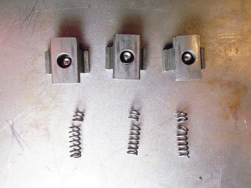

Après examen du synchro, il s'avère que ses trois ressorts sont cassés. Sur la photo, on peut voir : en haut, les verrous de synchros avec leurs billes dedans et leurs ressort en piteux état.
