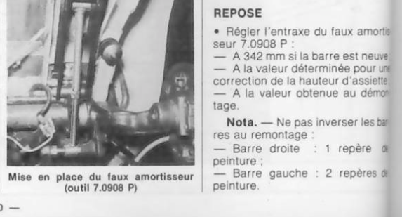

Petit question pour le réglage de la hauteur lors du remontage.
J'ai des faux amortisseurs et j'ai un doute sur leur utilisation.
Faut-il prendra la mesure ou utiliser les faux amortisseurs avec les bras qui pendouillent (quand on enlève les amortisseurs, les bras tombent) ?
Ou il faut soutenir les bras avec un cric pour ne pas qu'ils tombent et prendre la mesure de la hauteur ou reposer les faux amortisseurs à la hauteur où étaient les bras avant démontage des amortisseurs ?
J'aurais tendance à dire qu'il faut laisser tomber les bras, poser les faux amortisseurs avec les bras en position basse pour avoir leur hauteur d'origine et pouvoir les remettre à la même au remontage.
Suis je dans le vrai ?
Merci !
Merci !

Re: [DIR-Fiche] Réfection de train arrière
Rien compris...
La cote du faux amortisseur ne marche pas avec des barres de torsions usagées.
Faut démonter les amorto, mesurer la distance bras pendant. Puis remonter les barres en cherchant à récuperer cette valeur.
De toute facon, tu auras un réglage à faire apres avoir posé la voiture sur roue.
Je crois, de mémoire, que les amorto sont en buté lorsqu'ils sont montés et brans pendant donc cette valeur n'a aucun interet
En fait, J'ai mis la voiture au sol sans monter les amortos en me servant des cotes de la RTA pour regler les barres, je me suis retrouvé avec une caisse tuning rabaissée..
J'ai mesuré la hauteur de caisse et calculé ce qu'il me manquait.
Puis j'ai mis sur chandelle la voiture, j'ai mesuré la hauteur de bras pendant.
Puis avec un cric, j'ai soulagé le bras pour sortir les barres de torsion. Une fois sortie, j'ai baissé avec le cric les bras pour avoir la hauteur de caisse qu'il manquait sur roue.
J'ai remis les barres puis enlevé le cric. J'ai confirmé par rapport à la cote initiale puis remis la voiture sur roue.
A un ou deux crans prets, j'étais bon.
J'ai affiné en rajoutant ou enlevant quelques crans. C'est là le plus dur car faut bien reperer les crans pour tourner la barre du bon nombre de canelures.

J'ai eu le même souci de hauteur trop basse que toi, Olivier, mais en procédant à l'inverse.
J'ai d'abord remonté les barres avec les amortisseurs dépliés à fond (pile la cote!), et c'était trop bas
Quand j'ai lu ton post ici: http://www.club205gti.fr/forum09/viewto ... 9&start=75 J'ai compris que j'allais me galérer!
Hé bien, je confirme! Le réglage de l'assiette sur un train foutu refait, c'est pas une mince affaire!
Les cotes dans la RTA ne tiennent pas compte de l'usure des barres de torsion. La cote du faux-amortisseur n'est valable que pour une barre neuve. Avec des barres de torsion usées, il faudra adapter la cote du faux-amortisseur à l'usure pour affiner le réglage.
Dans la RTA de la diesel, c'est bien mentionné:
Donc avec des barres usées, mesurer d'abord l'assiette avec un réglage de base puis réglage empirique barre par barre.
Sur le train refait de la Gentry, j'ai mis plus que la cote, et plus à droite qu'à gauche.
Avant démontage et réfection, le train de la Gentry avait tendance à grincer/claquer/gripper (dans cet ordre d'evolution
) et elle était complètement tassée, même à vide.
Pour obtenir un résultat satisfaisant, j'ai du m'y reprendre à plusieurs fois.
Un travail fastidieux! Qui m'a pris une bonne journée!
Monter sur cric, démonter les roues, mettre sur chandelles, démonter les amortisseurs, soulager les bras avec le cric, sortir les barres, ajuster l'entraxe avec le cric, mesurer l'entraxe, remettre les barres, faire pendre le bras, mesurer à nouveau, reprendre le réglage, remonter les roues, ôter les chandelles, descendre la voiture, mettre le coffre en charge pour compenser le réservoir vide, secouer le train (sans amortisseurs, attention au rebonds!
), mesurer, secouer, mesurer, faire une moyenne, comparer avec la valeur désirée, comparer droite et gauche... Et recommencer!
Encore et encore
Avec un faux amortisseur, c'aurait peut-être été plus vite
Finalement, c'est aussi empiriquement que j'ai réussi à obtenir la bonne assiette.
Il m'a fallu ne pas prendre en compte les marques que j'avais faites avant le démontage sur les barres.
Du coté gauche, j'ai du rajouter 2-3 crans (je sais plus), et du droit, aucune idée car les marques se sont retrouvées quasiment à l'opposé l'une de l'autre
Mais l'assiette est bonne ainsi!
Les barres sont bien usées et la droite plus que la gauche, apparemment.
C'est d'ailleurs le coté droit qui m'a donné le plus de fil à retordre. C'est celui qui était mort, où j'ai du changer un axe rongé par le roulement, bien entendu

Bon bah c'est démonté... Train en bon état.
j'ai donc mis les faux amortisseurs après avoir démonté les amortisseurs et j'ai un faux amortisseur plus long d'un coté que de l'autre.
J'ai oublié de pointer la barre de torsion arrière coté conducteur avant de la démonter... Je le ferais pour la barre de torsion de devant coté passager pour voir si ça va bouger comme toi au remontage...
