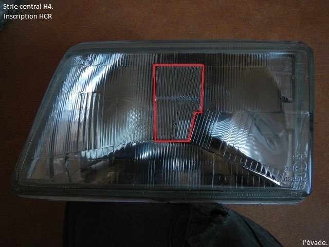

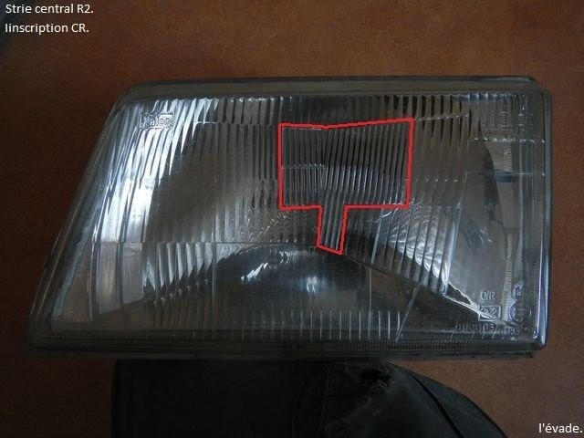

Le type de projecteur se reconnait extérieurement à l'inscription sur la vitre et aux stries centrales:
Strie centrale R2
Strie centrale H4.

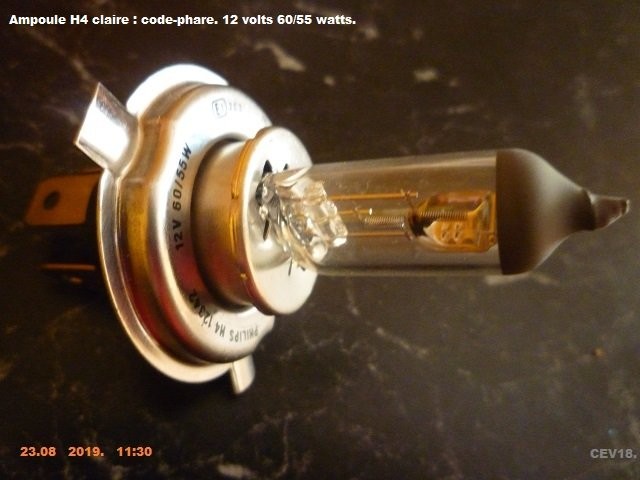

Intérieurement on les reconnait aux types d'ampoule : ronde sur R2 (CE) et oblongue sur HCR (H4)
Ampoule R2 claire (code européen).
Ampoule H4 claire.
Références Valeo pour le type R2 ou code européen /
Côté gauche : 6204 A3
Côté droit : 6205 A3.
Références Valeo pour le type HCR ou H4 /
Côté gauche : 6204 A4
Côté droit : 6205 A4
En Saturnus et type R2 ou code européen :
Côté gauche : 620488
Côté droit : 620486
