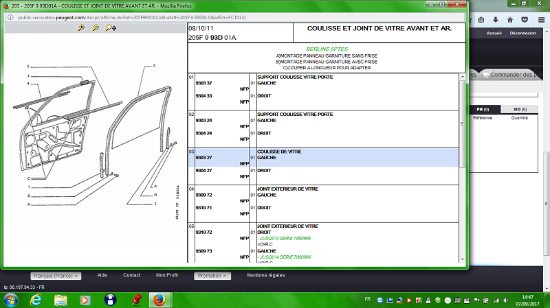

En concession c'est NFP
Curieusement , le côté droit coûtait plus cher que le côté gauche quand c'était disponible :

Re: référence et achat d'un lèche-vitre ??
Sinon tu as celui que l'Aventure Peugeot a fait refabriquer sous la marque Peugeot Classic pour la modique somme de... 68€ LE joint!
