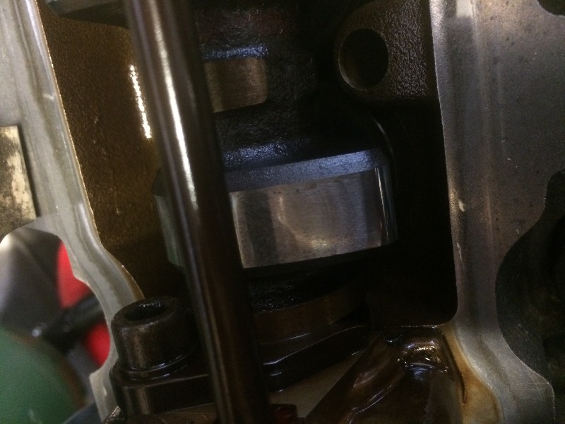

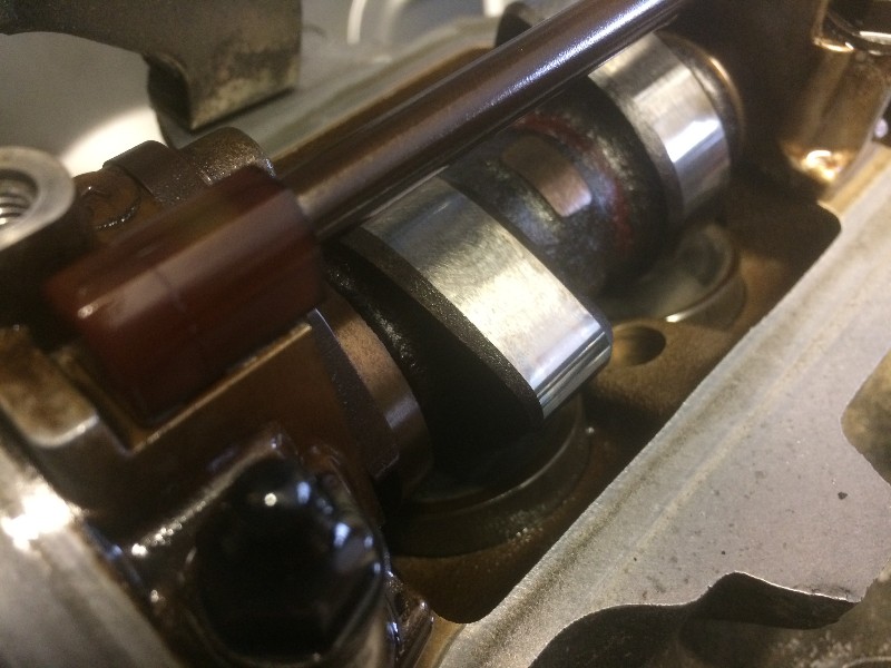

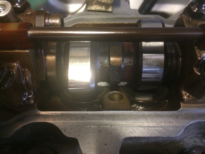

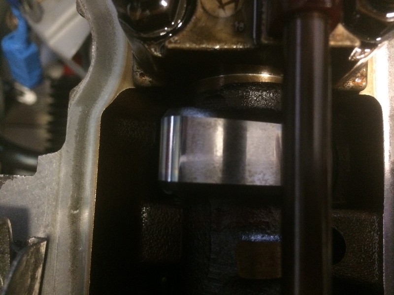

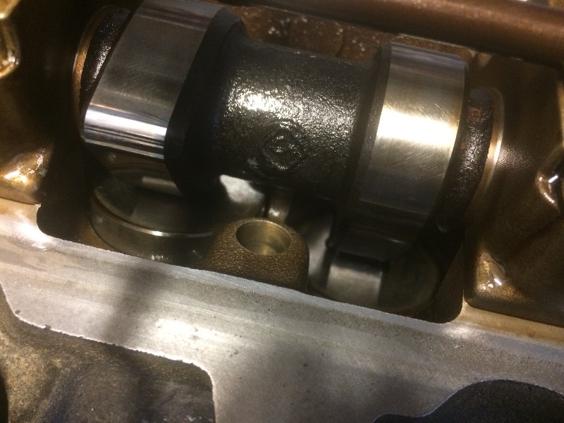

Bon, j'ai enfin mesurer les jeux des soupapes, j'obtiens donc :
>>> ADMISSION <<<
A1: 0.20 / A2: 0.25 / A3: 0.25 / A4: 0.20
>>> ÉCHAPPEMENT <<<
E1: 0.40 / E2: 0.45 / E3: 0.45 / E4: 0.40
Parfait :D Je reste dans les tolérances.
Je mets quand même des photos de l'AAC :
205 Open de 1987 - 120000kms

bonsoir , les 5 10 eme vallent le coup d'etre corrigés ... voir aussi l'étancheité du pied de carbu ...
