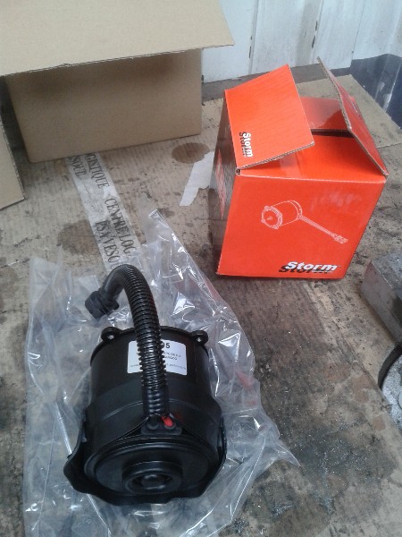

Messages : 13985
Re: Direction assistée sur génération.
Un conseil, ne mets surtout pas une pompe occasion ! La dessus, la maladie c'est que le moteur de la pompe crame et se mets en court circuit, le faisceau de électrique de DA se mets a brulé et puis le reste de la voiture aussi... :roll: A évité de toute urgence.
Si tu est un minimum bricoleur, tu trouve des moteurs de pompe sur Ebay pour 100€ environ, il faut déposé la pompe et démonté le moteur (la pompe est en 2 partie, le moteur et la partie hydraulique qui ne casse jamais, il y a juste 4 vis BTR a enlevé). Et au moins c'est du neuf.
Moi j'ai remplacé la mienne en janvier par une acheté sur Ebay, c'est nickel et je ne regrette pas. :wink:

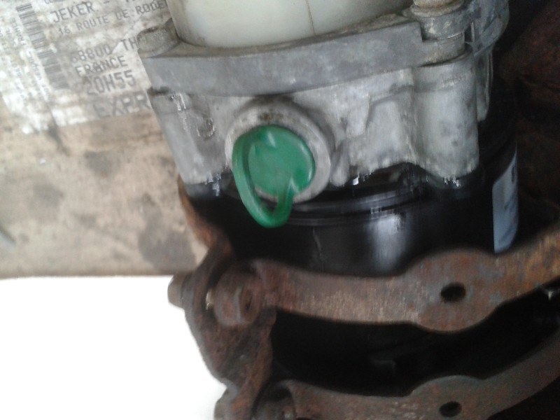

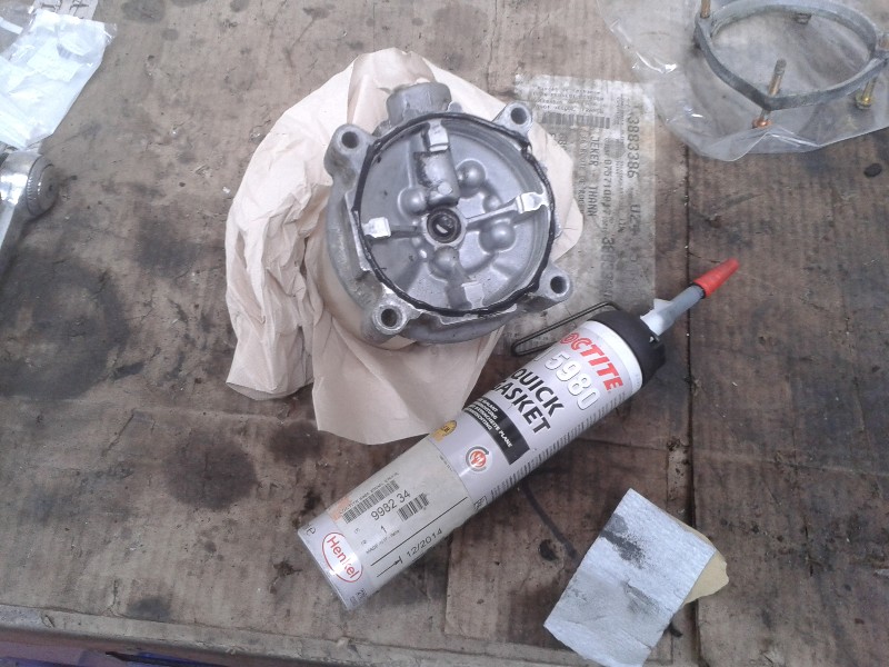

Messages : 13985
Voici quelques photos que j'avais faites pour le démontage de la mienne :wink:
