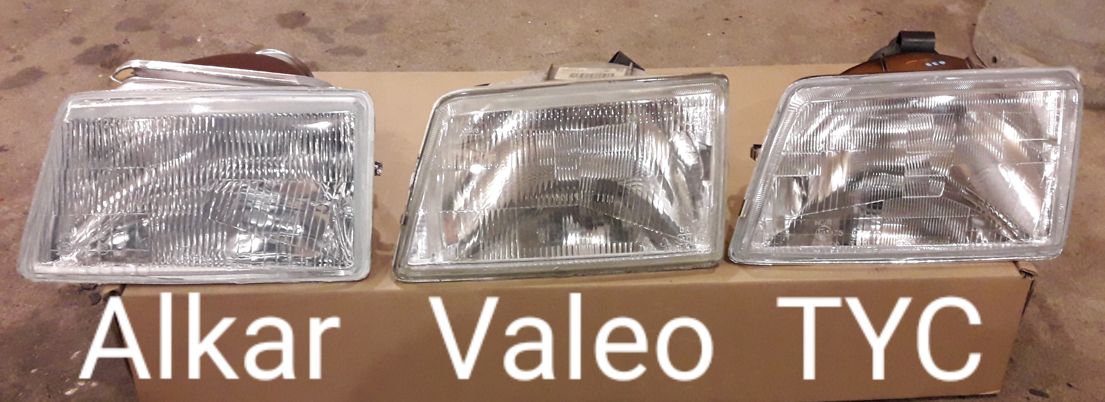

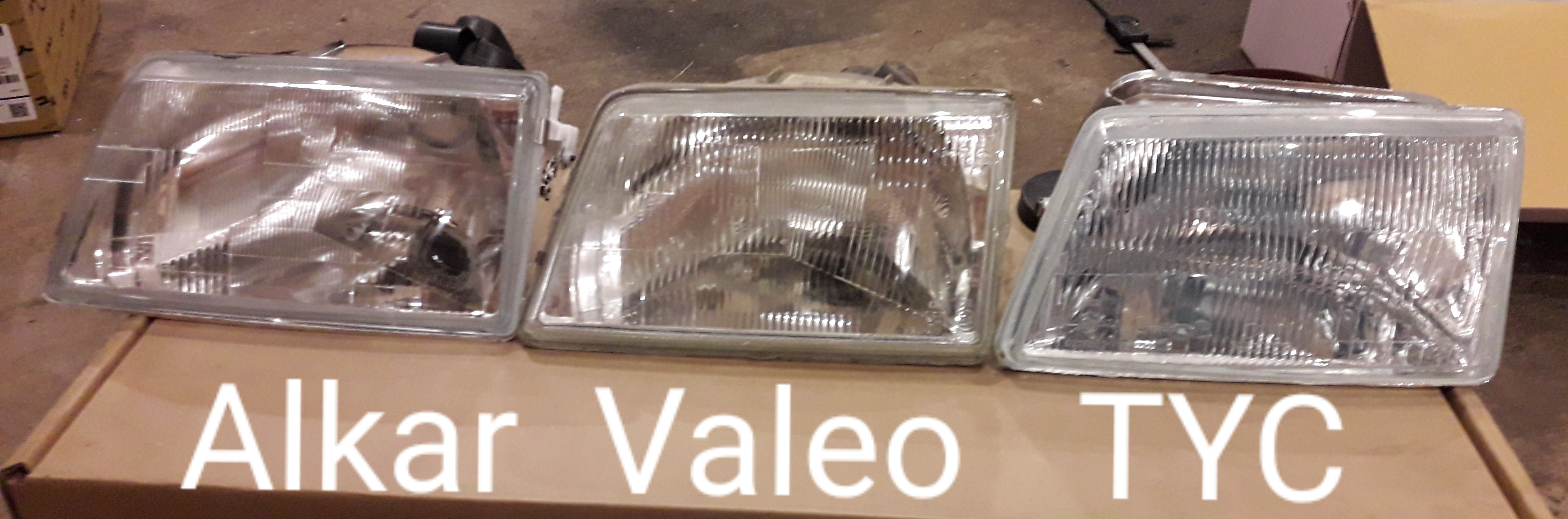

Bonjour à tous
Le sujet des dimensions des phares de refabrication « adaptables » (« projecteur bloc optique » selon le nomenclature Peugeot
) intrigant plus d’un membre du forum, je me suis dit que l'idéal c'était peut-être de comparer concrètement les produits pour tenter d’y voir un peu plus clair…
Donc, ça donnera déjà quelques indications sur l’aspect physique. Toutefois, je suis bien conscient que ça ne renseignera pas quand à l'efficacité de l'éclairage… (mais ça pourrait donner lieu à une démarche similaire, mais avec les phares en place sur le véhicule et pourquoi pas, idéalement avec l'appareil de contrôle des phares d'un garagiste ou d'un contrôleur technique !).
Mais ici, pour aujourd’hui, je vais seulement m’attarder sur les dimensions.

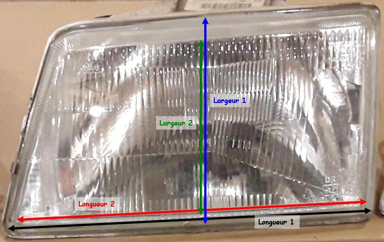

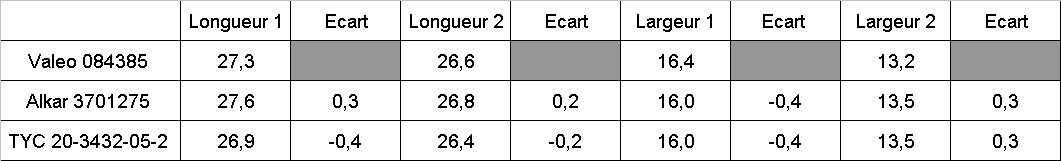

Première chose à prendre en compte, c’est que mesurer un phare, il s'avère que ce n'est pas si facile que ça…
Donc, selon la manière dont vous allez procéder, vous ne trouverez peut-être pas les mêmes dimensions que moi…
Mais, pour comparer les produits entre eux, ce qui compte c’est que les mesures soient représentatives entre elles.
J’ai donc procédé de la même manière pour tous les phares. En sachant que ce qui nous intéresse ici, au final, ce sont les écarts éventuellement constatés d'un modèle à l'autre.
J’ai fait le test avec trois phares gauches :
Les mesures ont été prises ainsi :
Tableau des résultats :

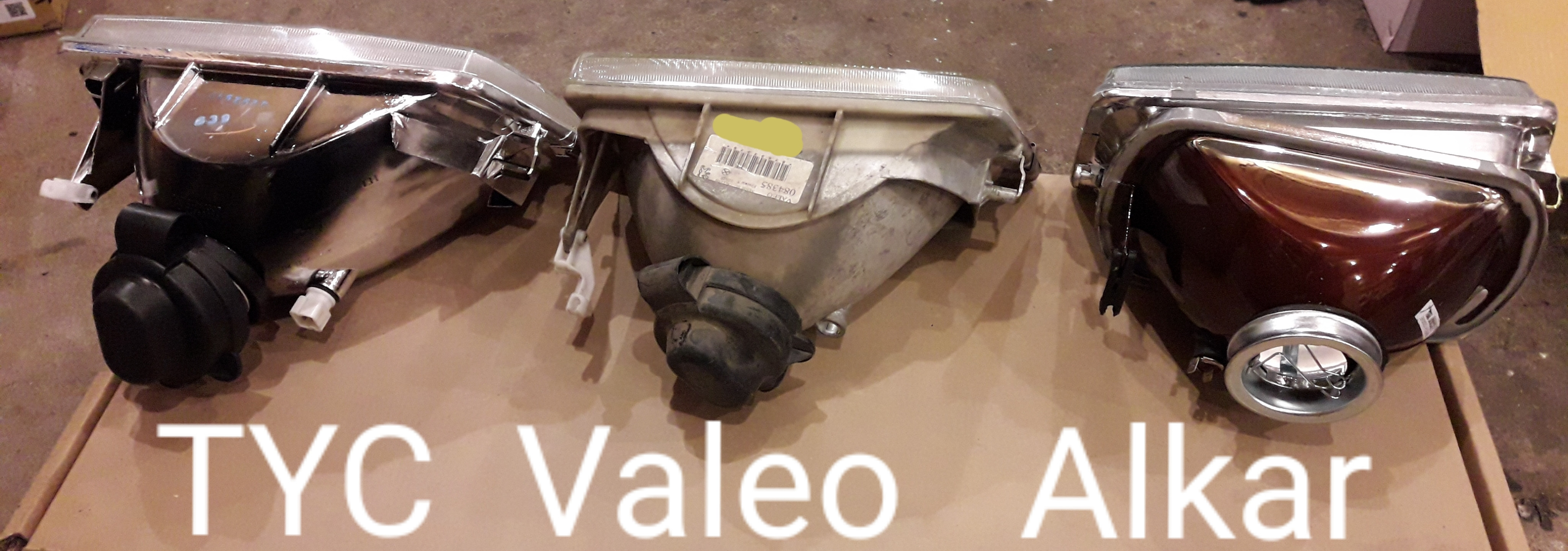

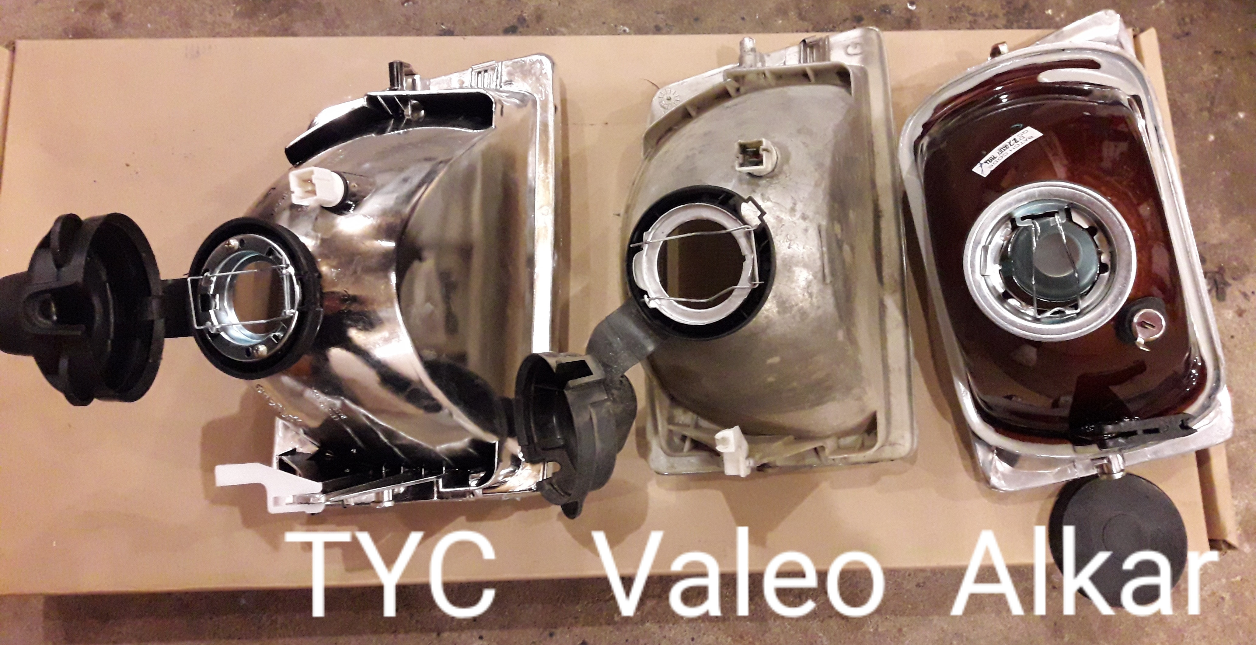

- Valeo 084385 (un phare d’origine, donc pour servir de référence. Mais en étant conscient du fait que d’origine, il existe plusieurs fabricants… Par conséquent, il serait peut-être opportun de les comparer entre eux car, si ça se trouve, ils n’étaient pas tous strictement identiques…)
- Alkar 3701275 : dans la description produit, on peut lire « type de lampe : H4 », qui est en adéquation avec la référence de compatibilité 6204.A4 indiquée par le fabriquant. Mais honnêtement, visuellement, j’ai des gros doutes car ça ne ressemble pas vraiment à un design de verre compatible H4… Il y a une douille pour la veilleuse, mais un produit sorti de nulle part, incompatible avec le faisceau d’origine et donc sans grand intérêt…
- TYC 20-3432-05-2 : pour ampoule H4 (6204.A4), l’aspect du verre ressemble en effet aux phares d’origine prévus pour les ampoules H4. Et il y a des clips pour tenir le verre du phare (c'est peut-être psychologique, mais ceux qui, comme moi, ont déjà perdu le verre du phare, en désireront la présence…
). La douille de la veilleuse est fournie avec son joint (identique à l’origine « porte lampe 6215.29 »)
