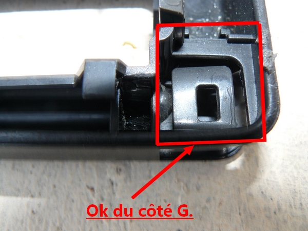

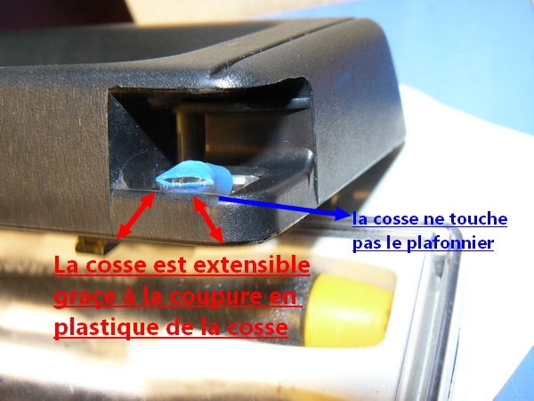

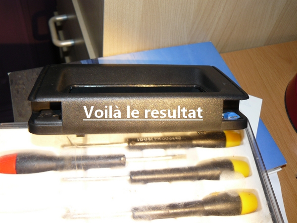

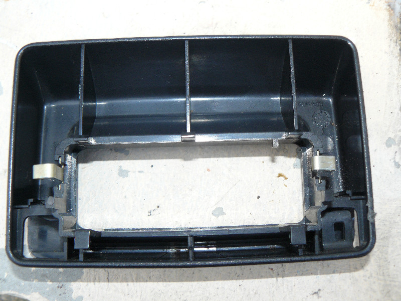

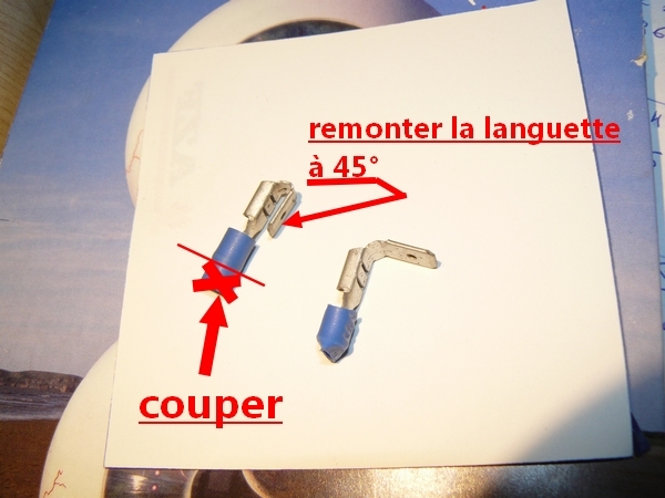

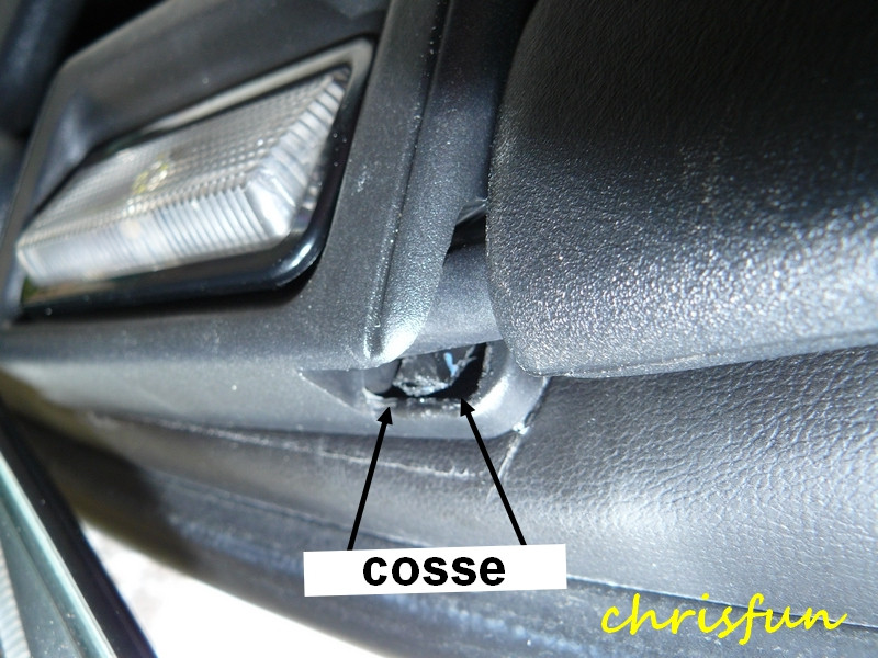

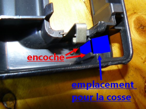

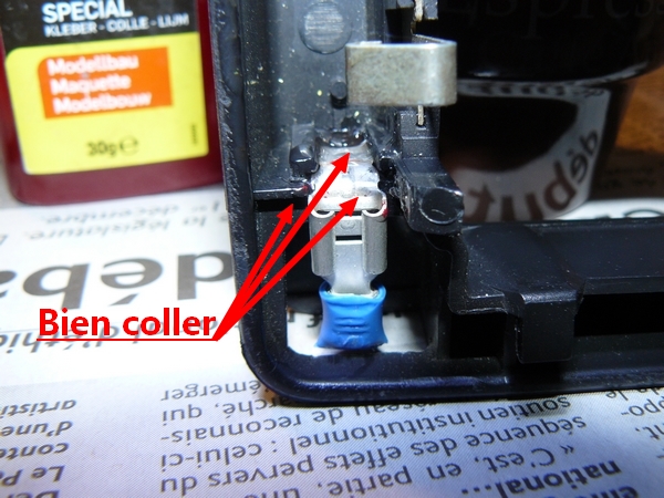

Affaire réglée.
j'ai trainé dans mon atelier n’ayans pas de plafonnier en rab,là et venu l'idée de prendre une cosse.
J'ai essayé les deux cosses et j'ai opté pour la deuxième.
Voir le détail sur les photos :wink:
Accord :merci: a vous
