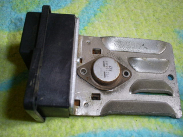

bonsoir j'ai essayer cette apres midi de repondre mais sa n'a pas marcher.finalement c'est bien ce petit boitier ou on branche le poste j'ai de rancher la cosse rouge j'ai deposer les 4 vis et j'ai enlever le circuit imprimer. du liquide avait couler dessu elle a commencer a s'oxyder et elle a toute bruler surment le plus qui toucher le moin j'ai rebrancher la batterie et tout est redevenu normal pas de voyant pas de fumé comme neuve

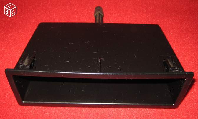

Re: (réglée) Voyant tableau bord allumé sans les clefs
:voyons: Le boîtier ça doit être le cache autoradio d'origine :
Et l'emplacement du court circuit le transistor de ventilation . :wink:
Enfin je crois.
Tant mieux que ce soit réglé. :bien:
