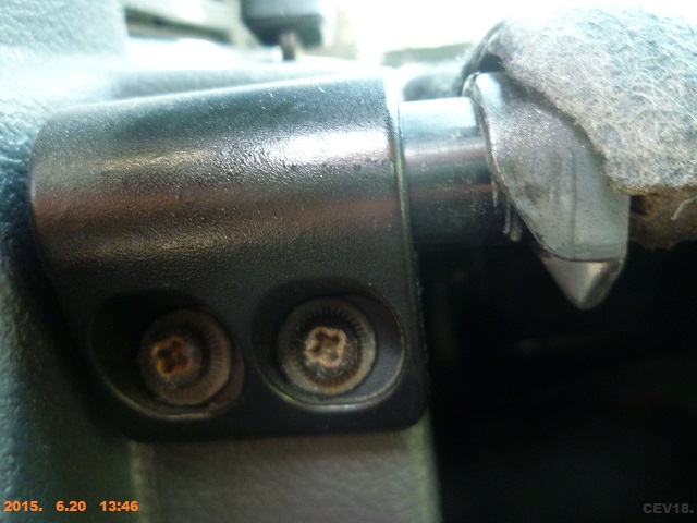

Bonjour, la pièce repose plage arrière est cassée, j'aimerais la remplacer mais comment l'enlève t on ? merci d'avance pour vos réponses.

:voyons: Il y a 2 types de fixations , avec vis cruciforme ou rivet pop.
Montage avec vis cruciforme et embout mâle sur le support ( femelle sur la plage AR).
Sur l'autre système c'est inversé, embout mâle sur la tablette et femelle sur le support. :wink:
