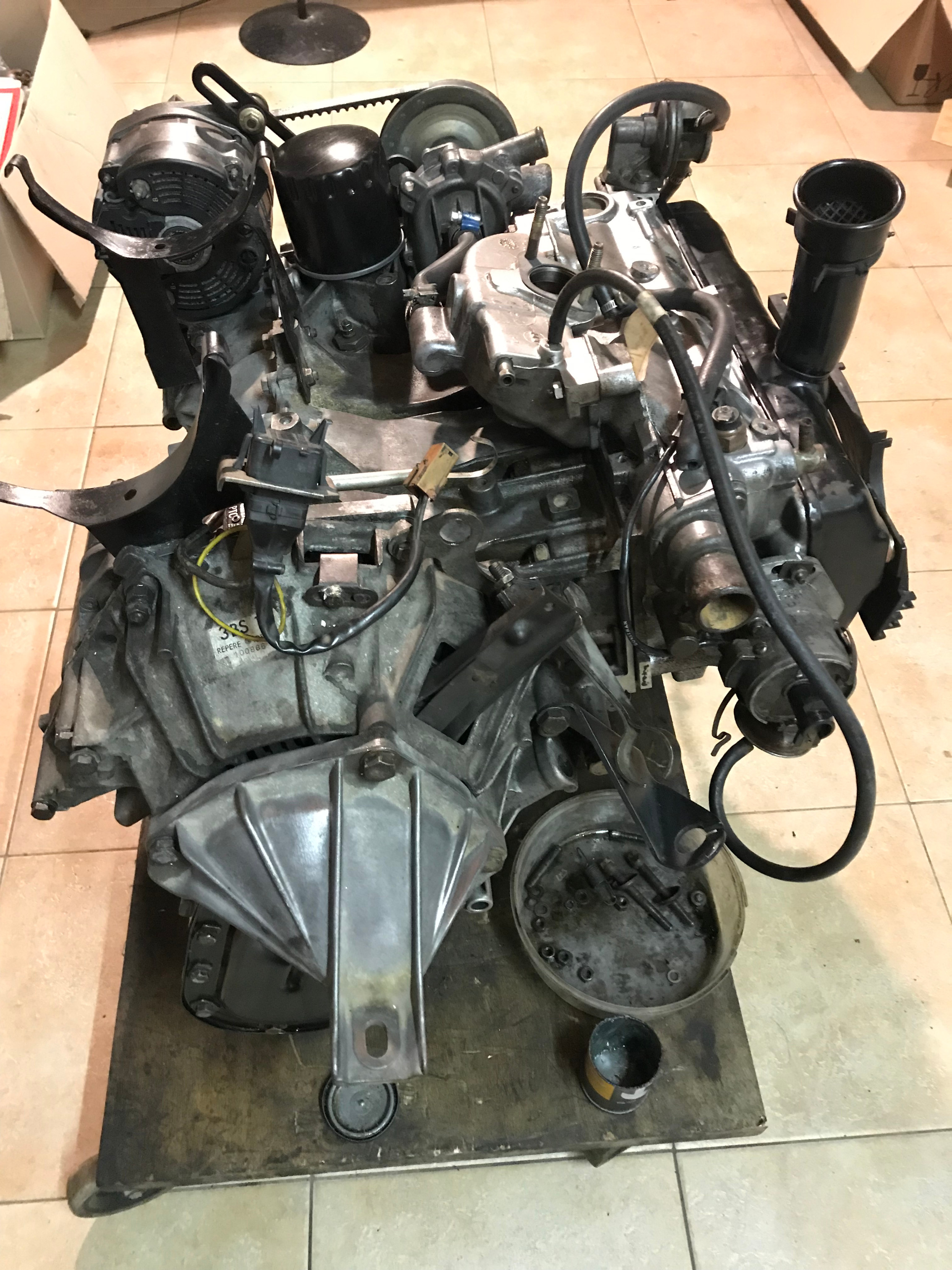

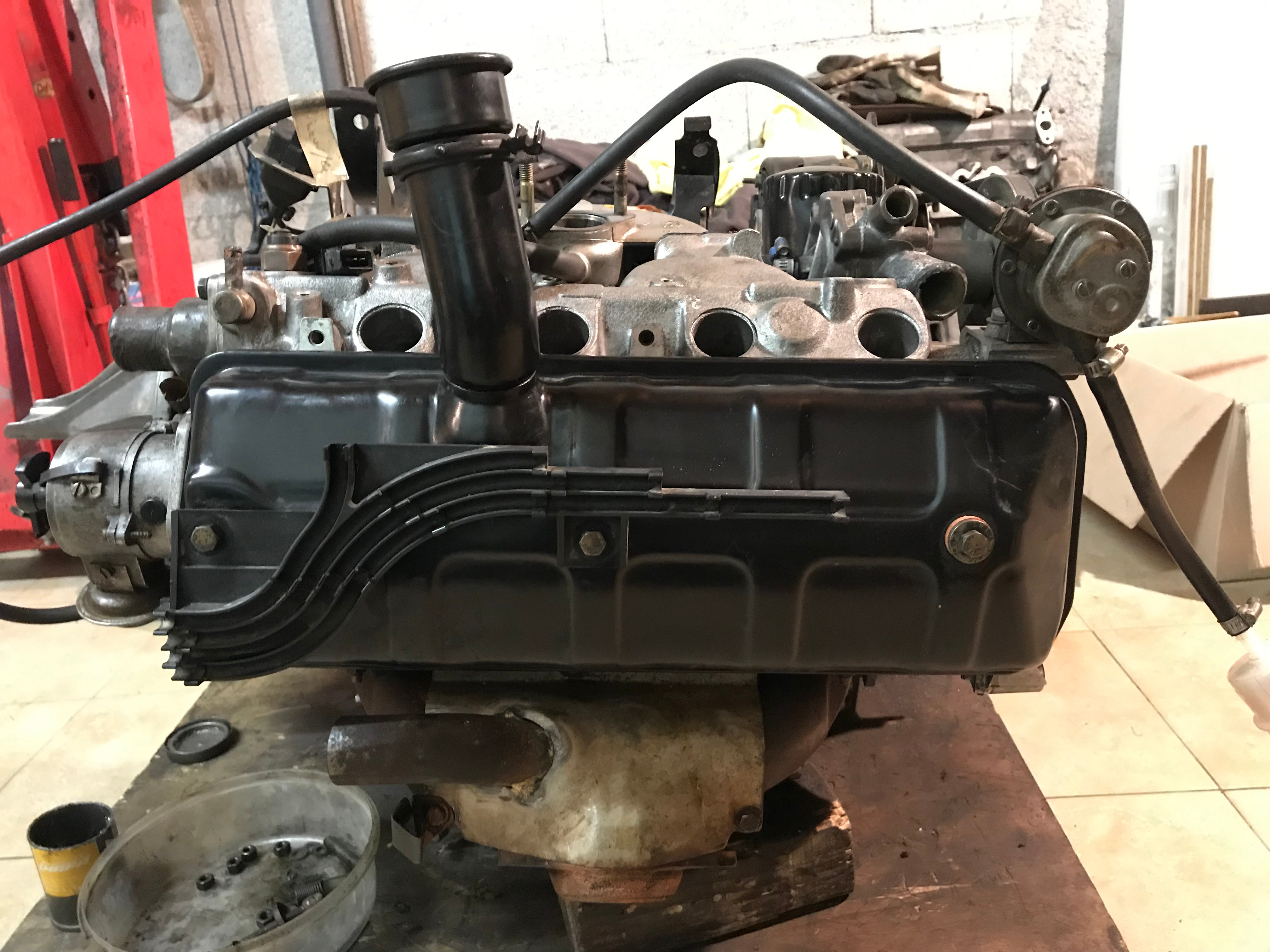

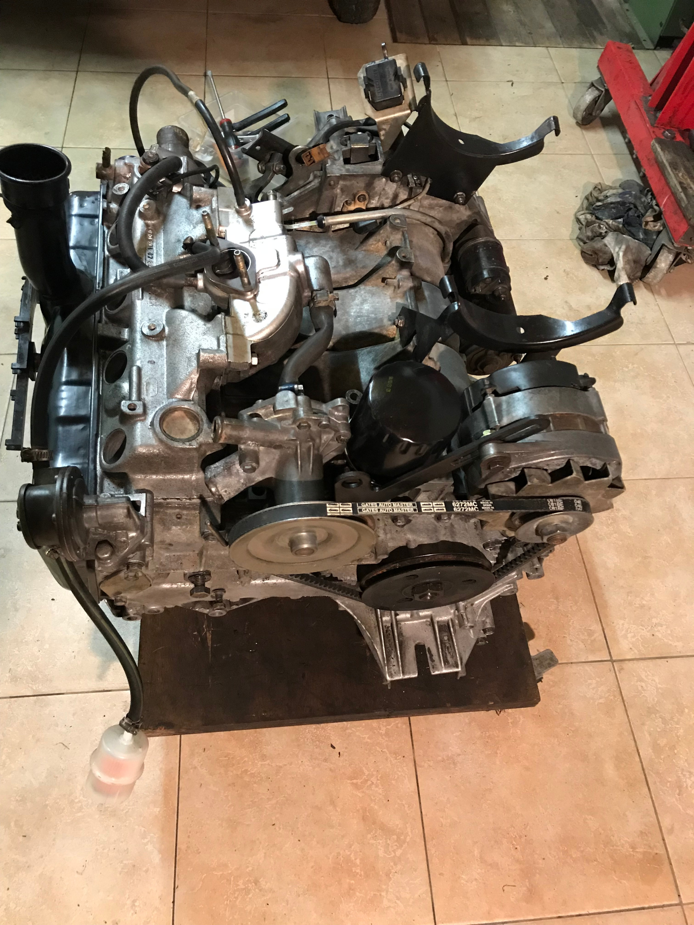

Pour info, mon moteur est assemblé (moteur/boite) (avec cette vis mystère), l'embrayage neuf est monté et le carter de la triplette mis en place (pas si facile). La pompe à huile montée. Il me reste donc à re-culasser... + tout le reste.

Merci et c'est bon mon moteur est assemblé.
Il reste à régler le jeu des culbuteurs puis le remettre dans la Lacoste.

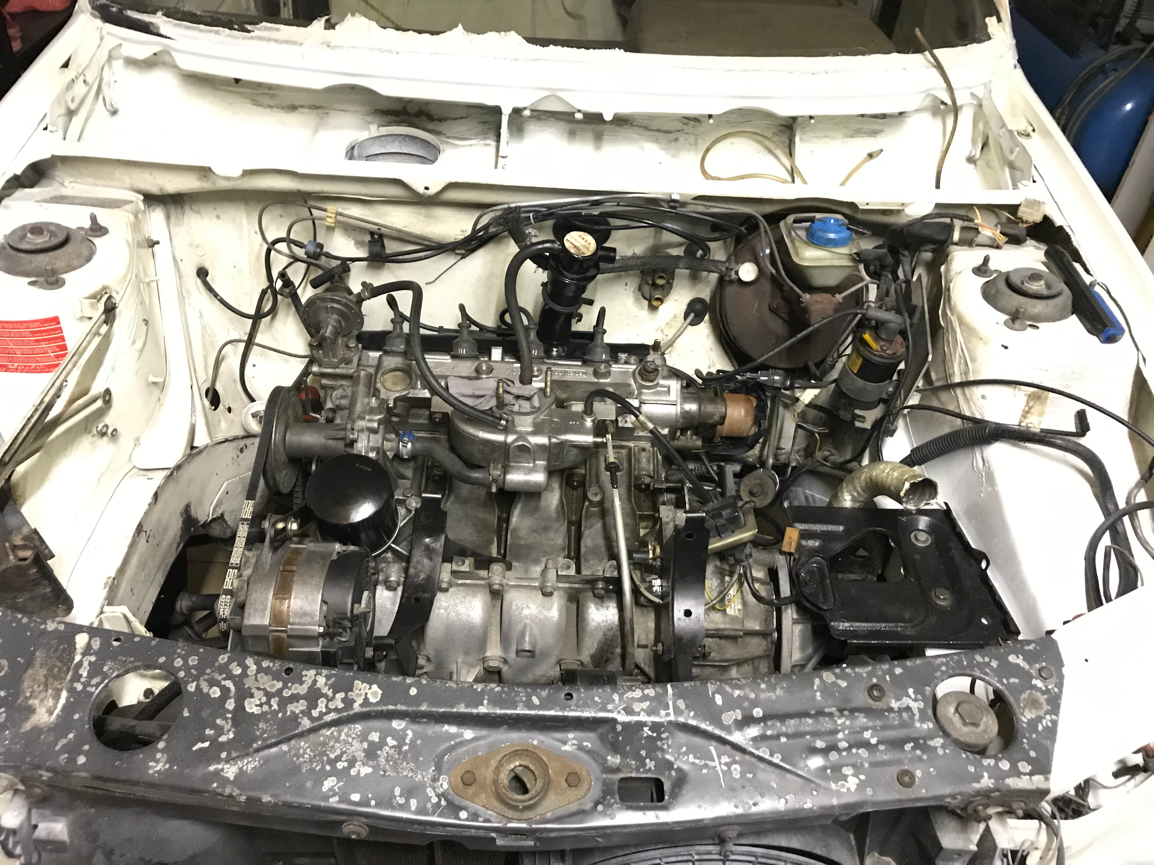

Le moteur est dans la 205 et a démarré.
J'ai une grosse fuite au niveau du raccordement entre le collecteur et le pot d'échappement.
Il va falloir retourner sous la voiture contrôler cela.
