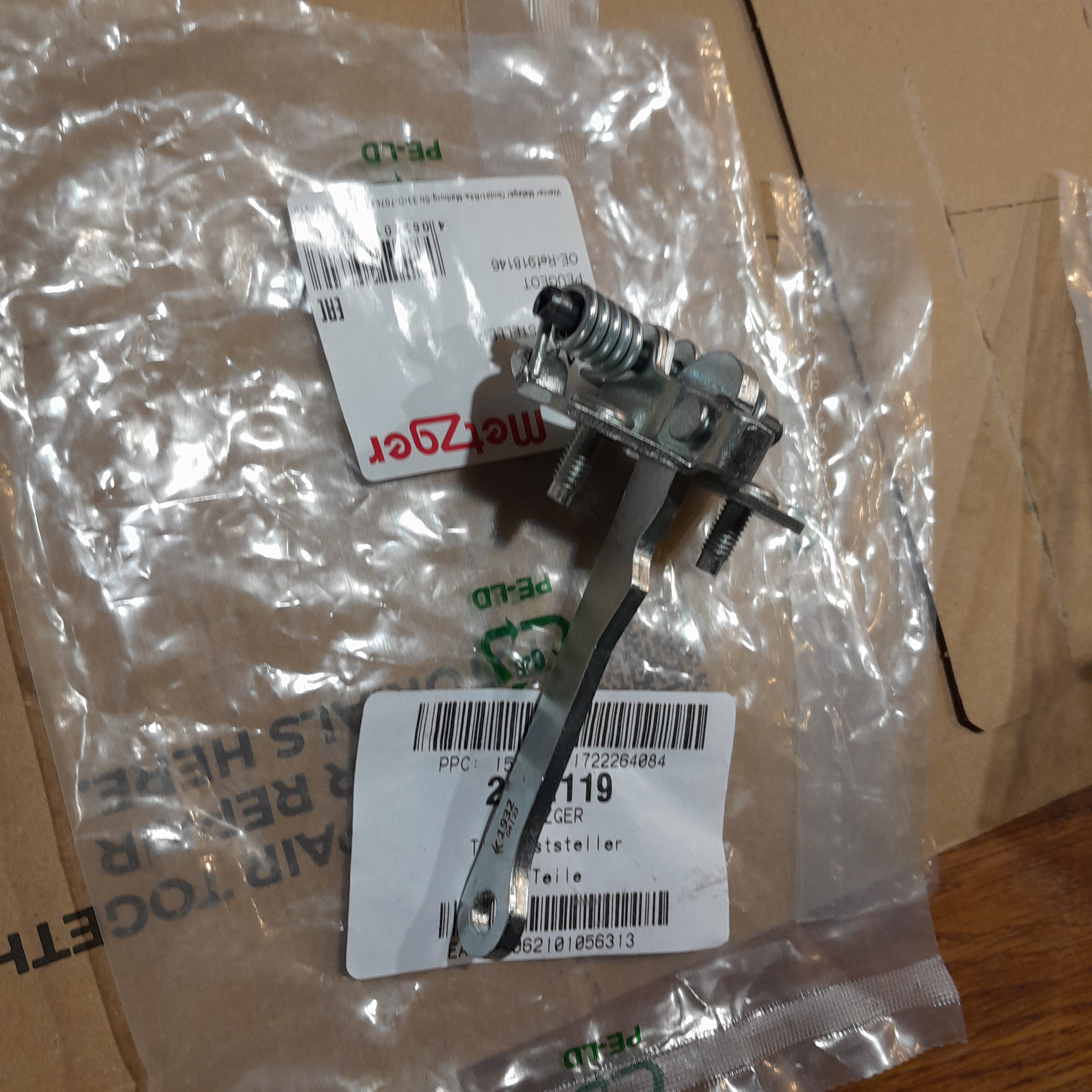

Les nouvelles pièces sont arrivées. On va enfin pouvoir refermer les portes correctement

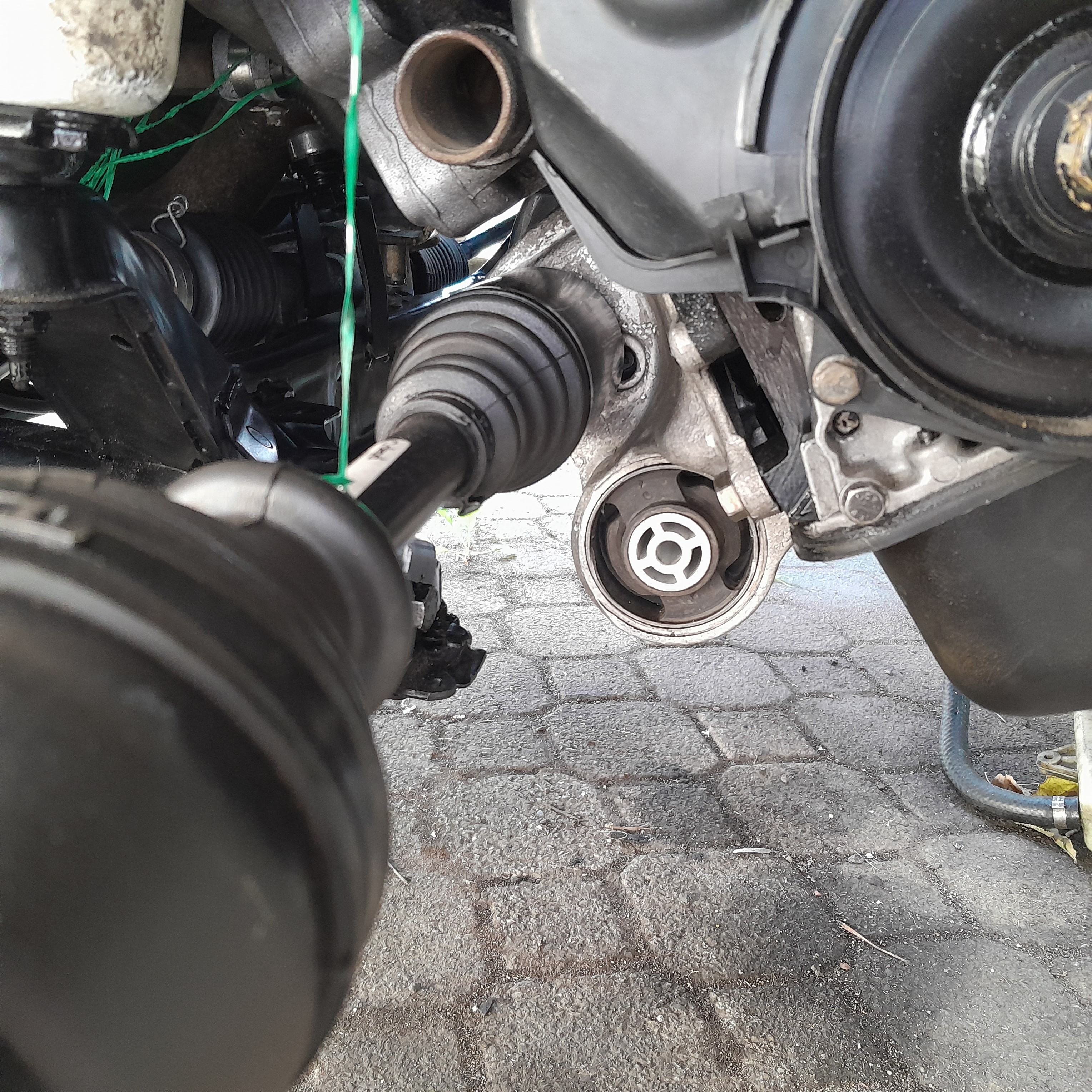

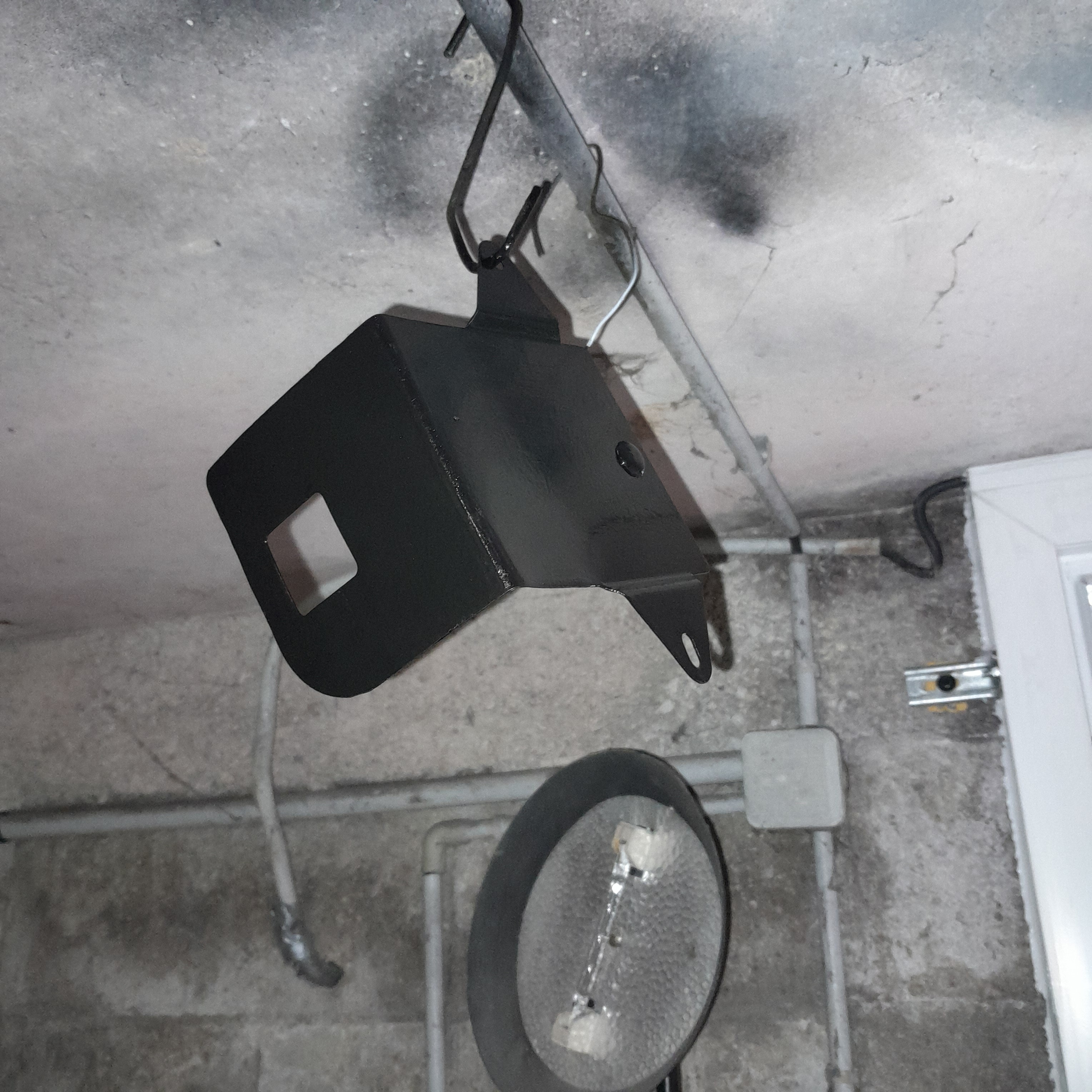

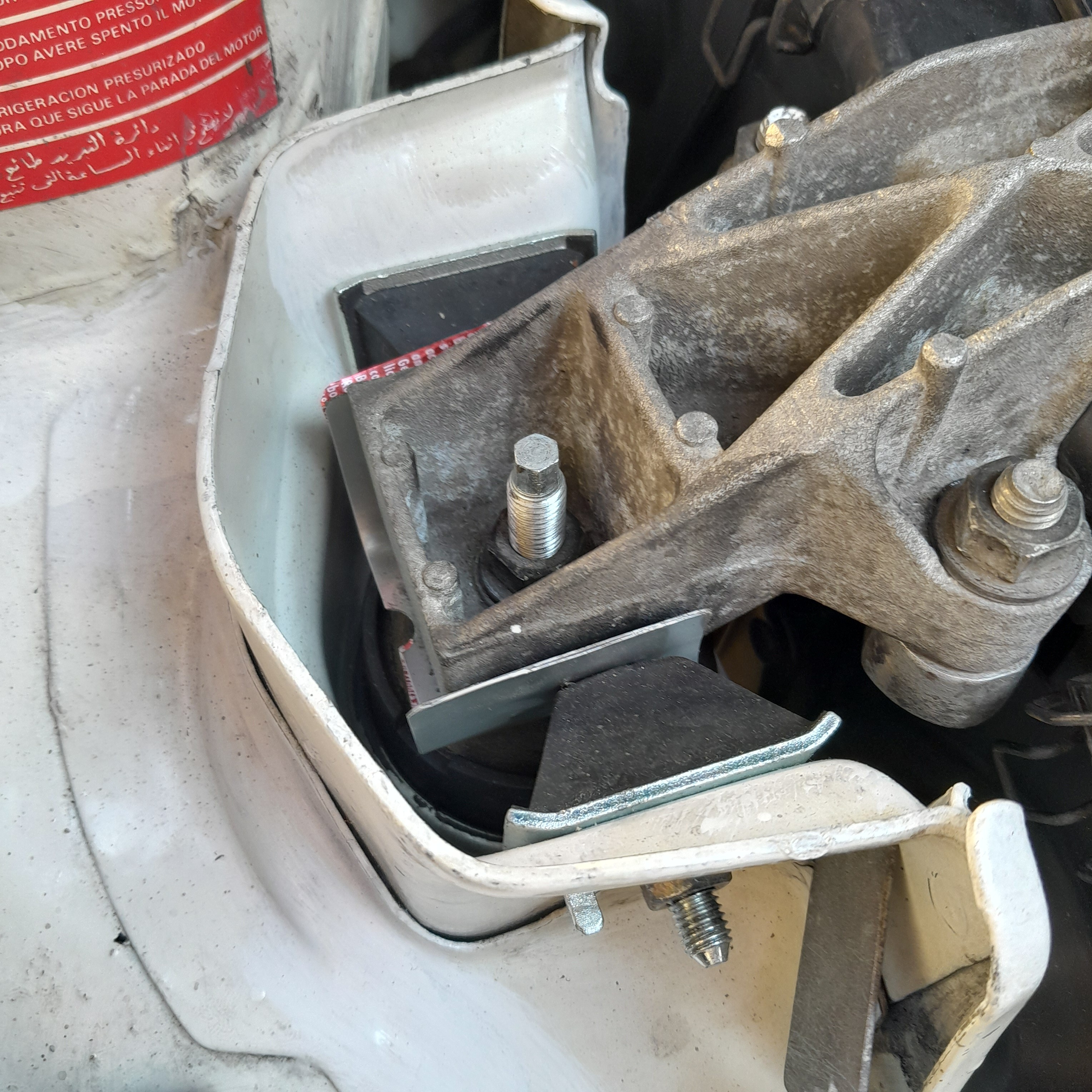

Ca y est!!, le moteur est de nouveau suspendu. L'entretoise anti vibration du silentbloc droit réparée avec une canette qui est venue en appui, contre, à l'aide de double face.
Cette pièce est introuvable et le lien (encore merci) indisponible.
Le silent bloc du bas a été retourné pour prendre la bonne position et aujourd'hui, fixation de son U de maintien (merci Kurt)

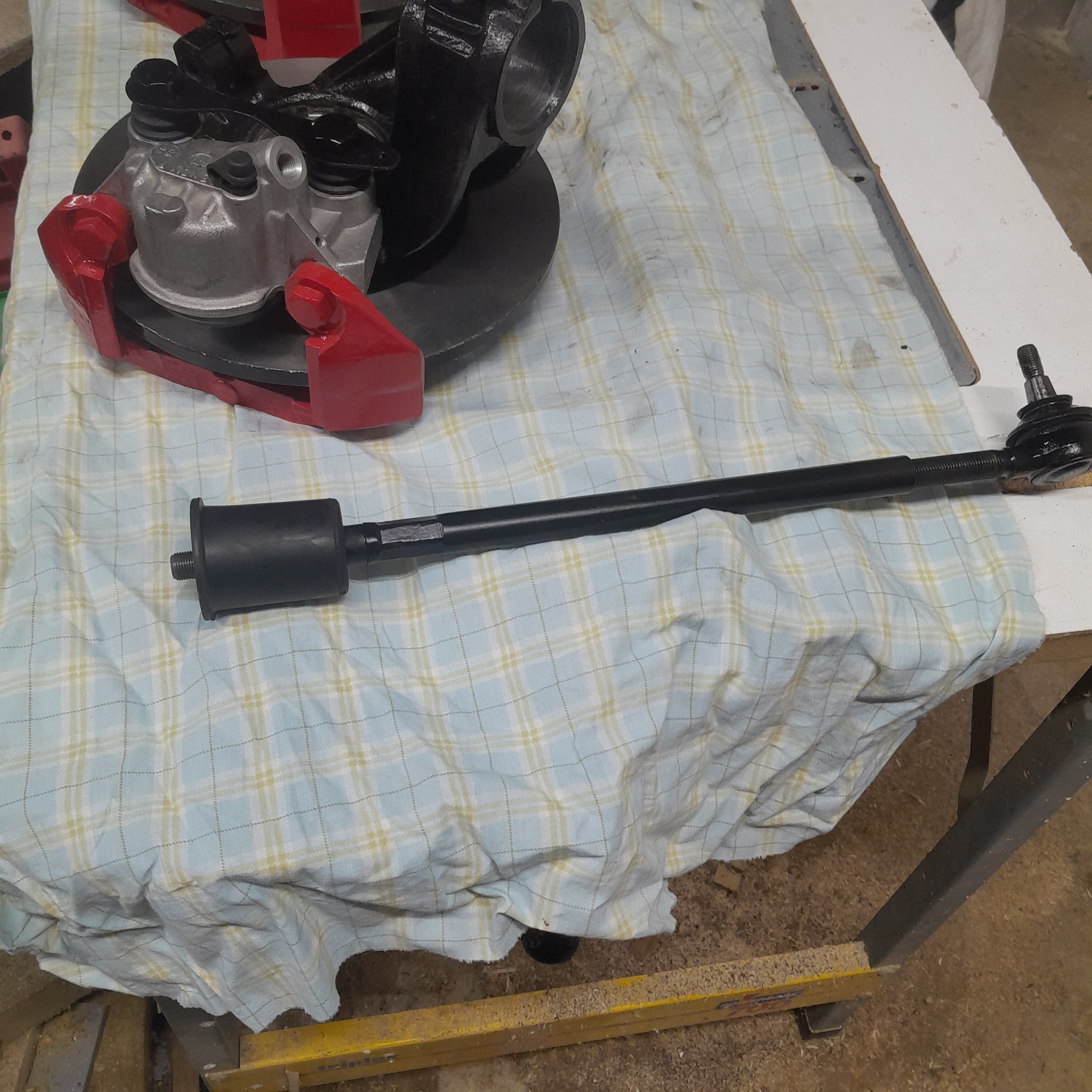

Le berceau, lui aussi remonté avec ses bras inférieurs et la rotule de biellette (Merci Don pipo)

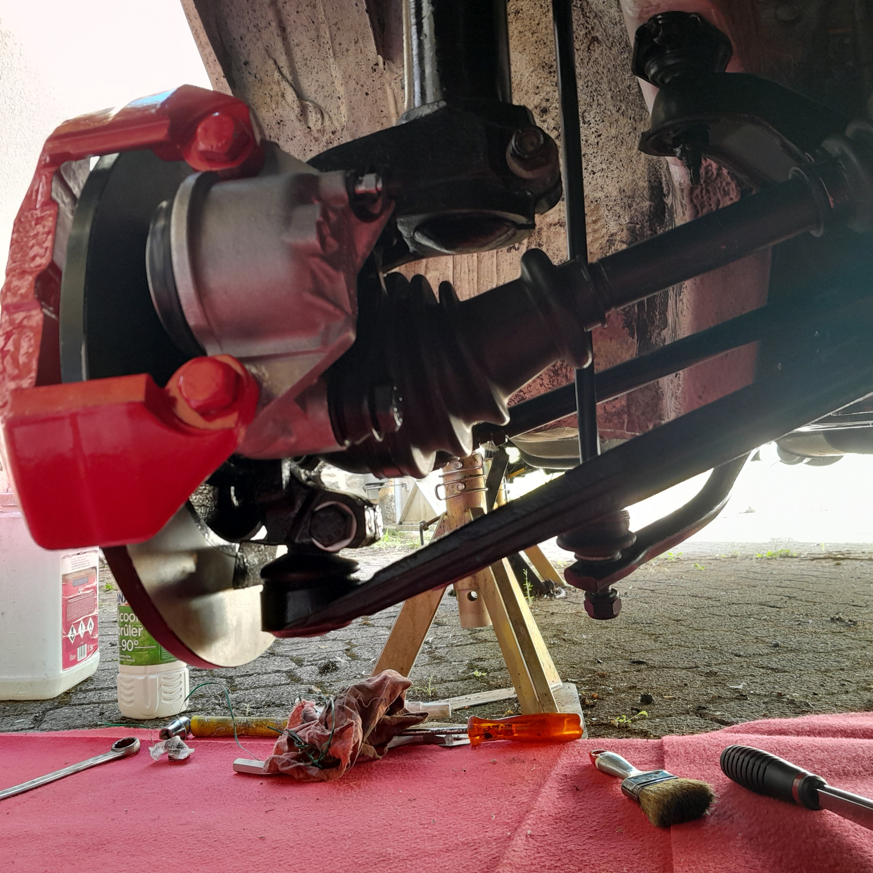

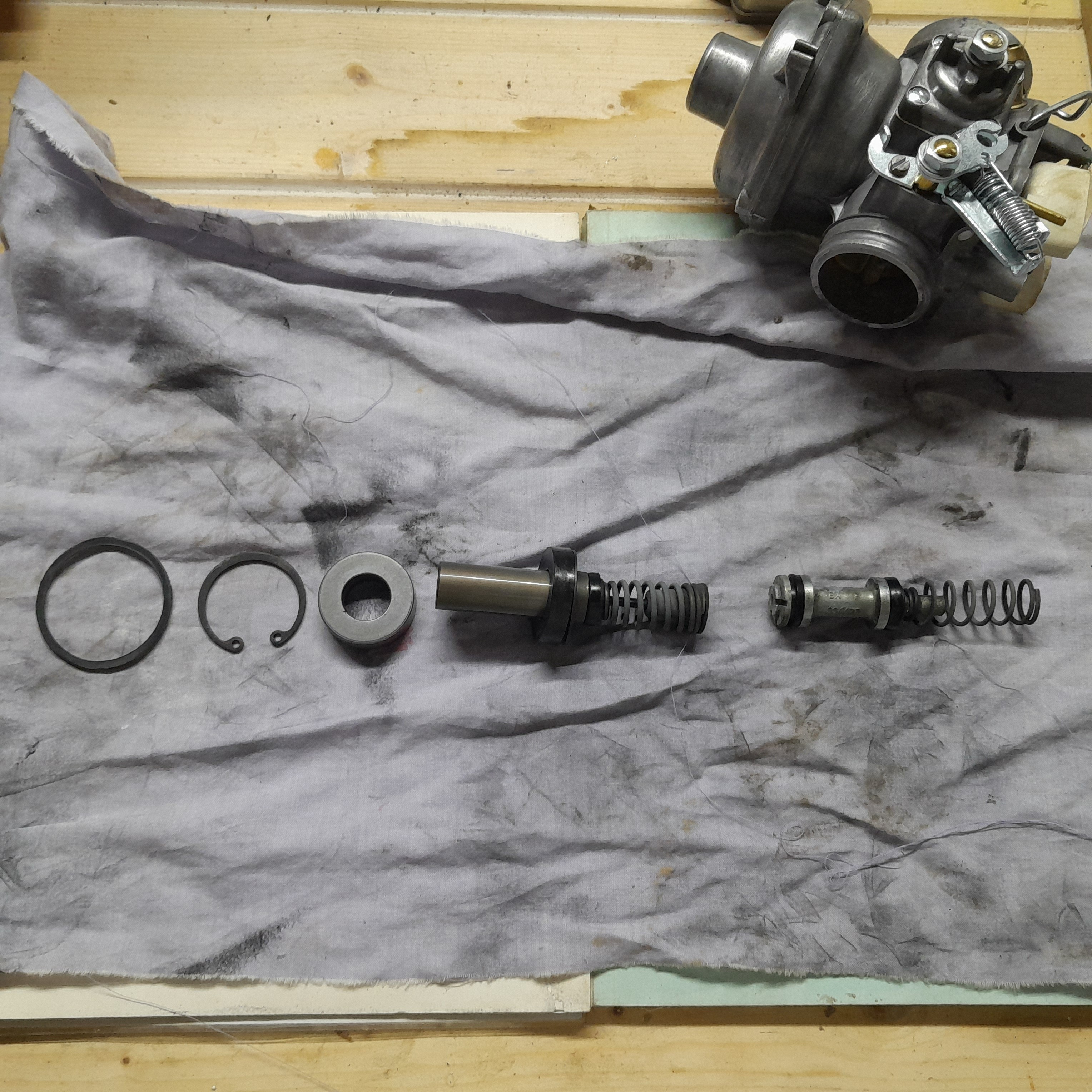

Les durites de freins avant sont mortes de chez mortes, impossible de les démonter, il va falloir les refaire au modèle. J'irai demain matin.
J'en ai profité pour faire une jeunesse au maitre-cylindre.
Si vous vouliez savoir comment s'est empilé dedans, c'est juste en dessous.
Les freins avant sont finis, prêt à être remontés.
Les amortisseurs sont en attente de séchage et une fois sec, on remonte amortisseurs, moyeux et durites de freins pour finir le train avant.

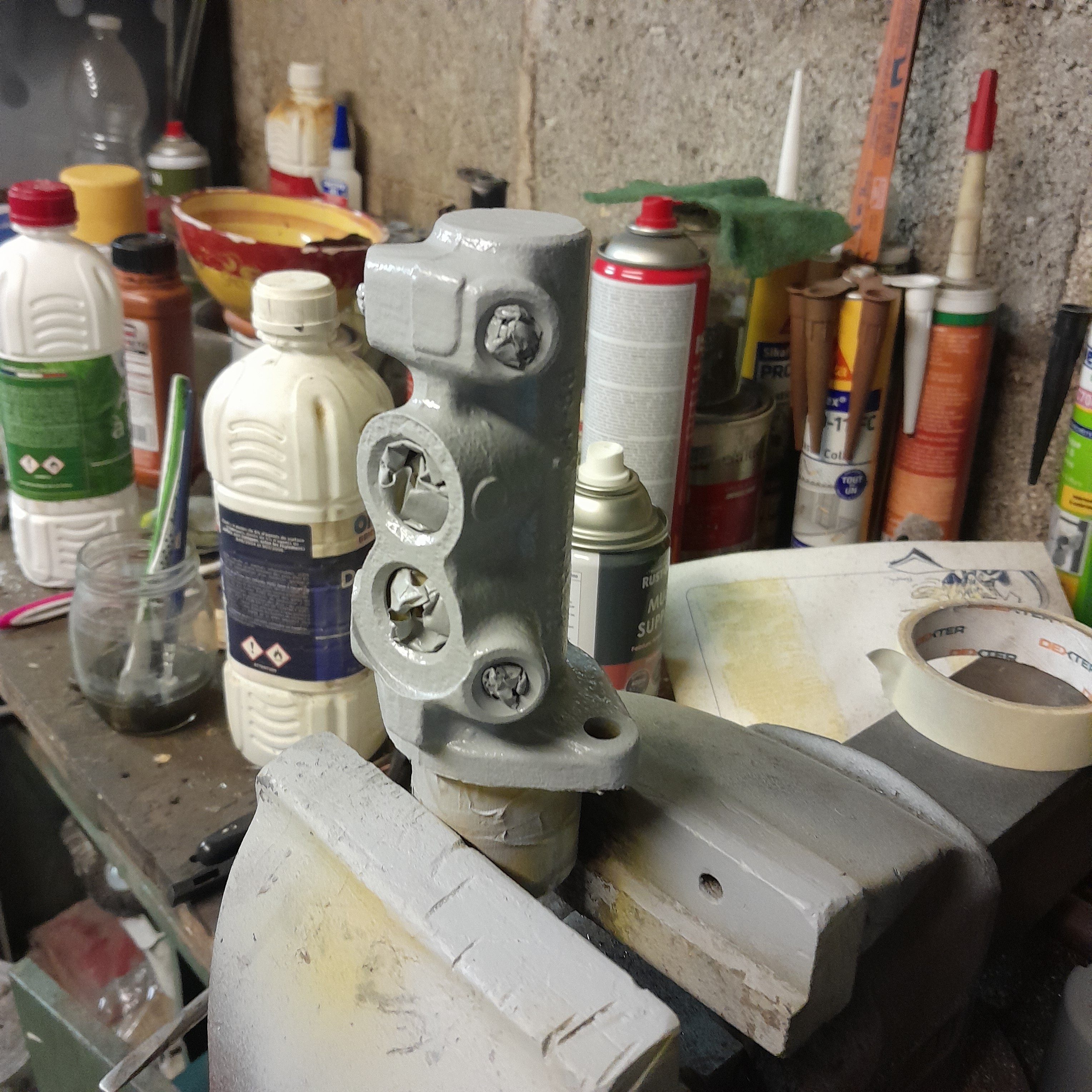

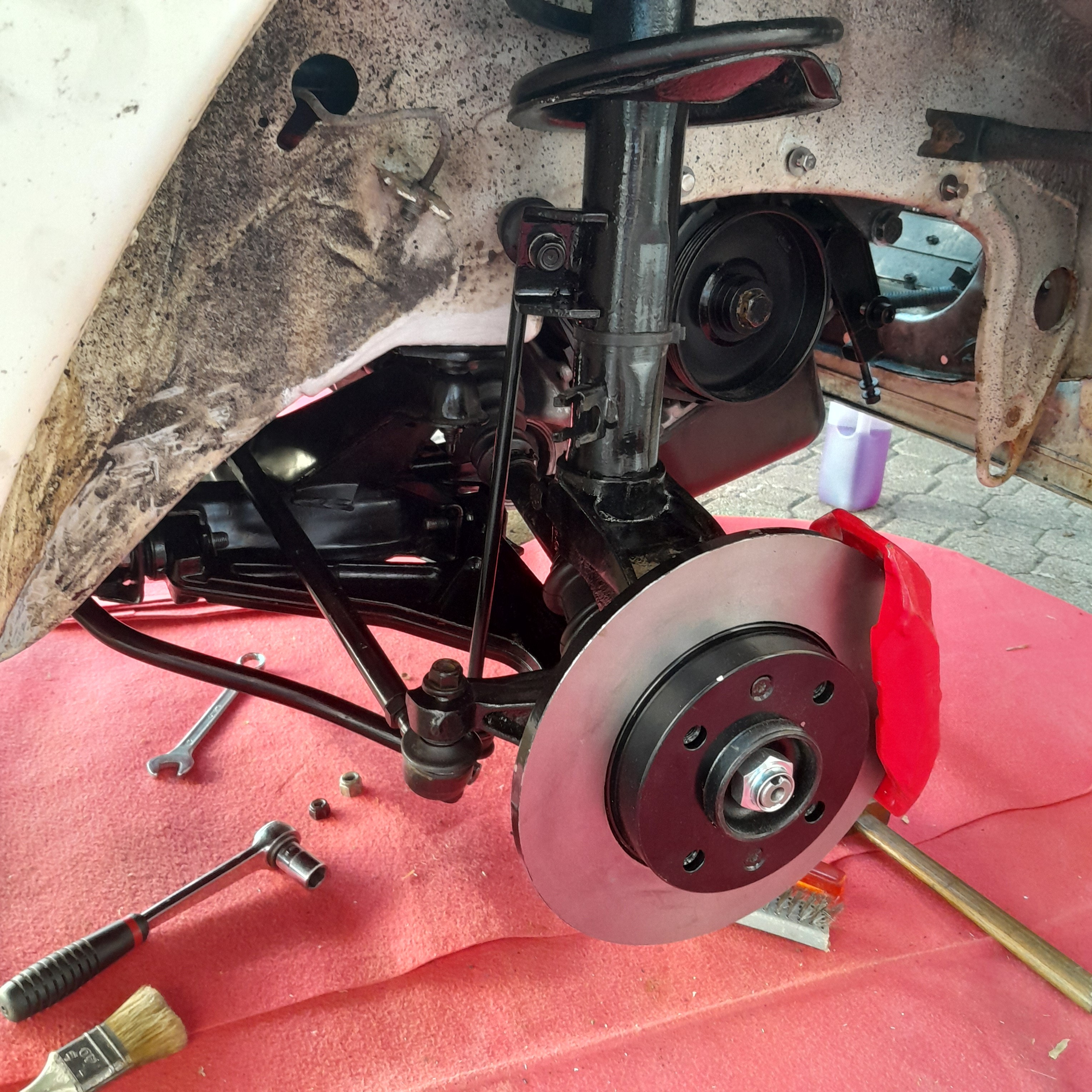

Ce Week-End a permis de remonter l'ensemble du train avant. Plus que les freins et elle retrouvera ses roues
Je recommence la chasse aux pièces pour avancer

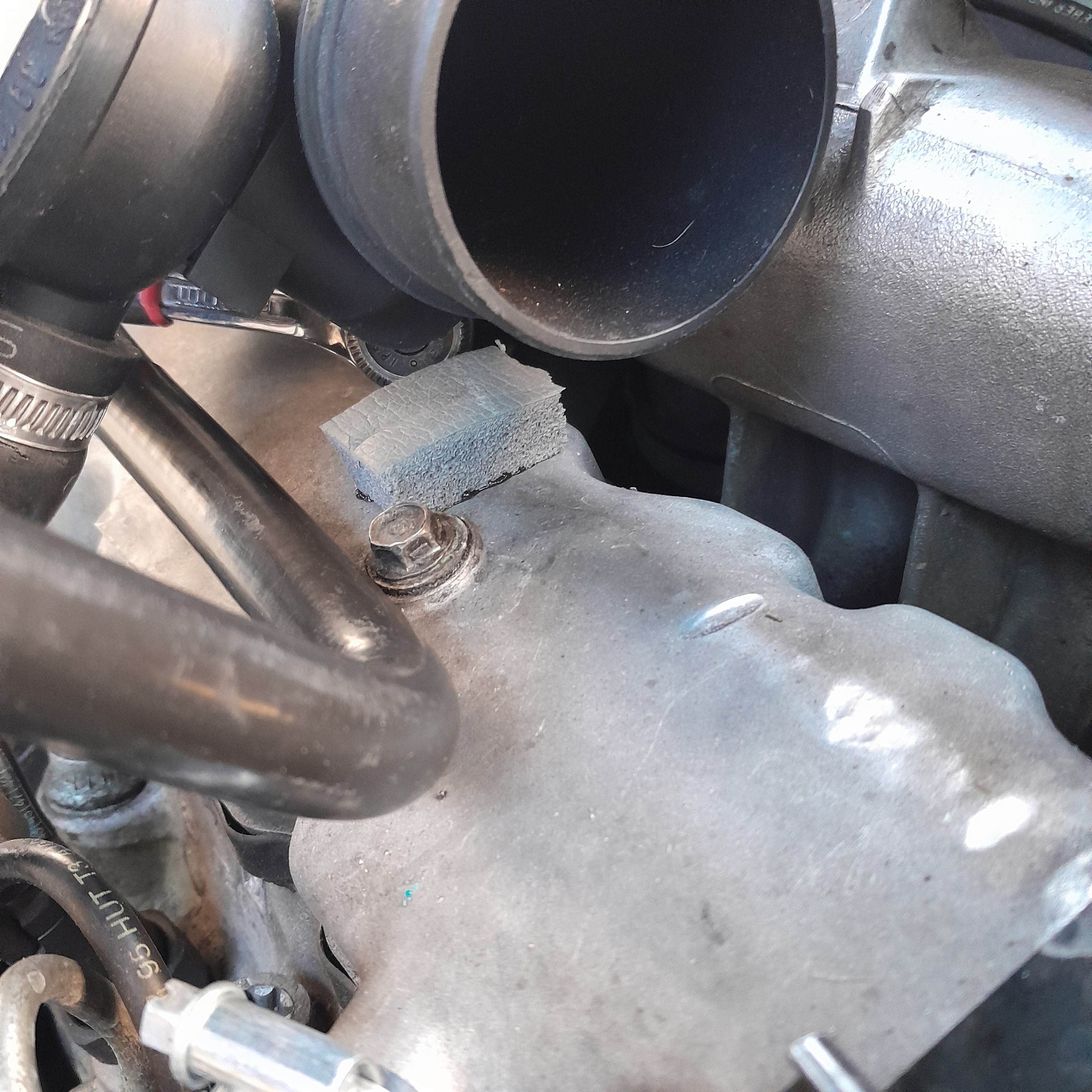

Pour éviter de(re) changer la durite la prochaine fois pour cause de frottement, j'ai collé au sikaflex un morceau de paulstra
Et un bout de mousse sous la durite du turbo
On verra la suite le ouikaine prochain

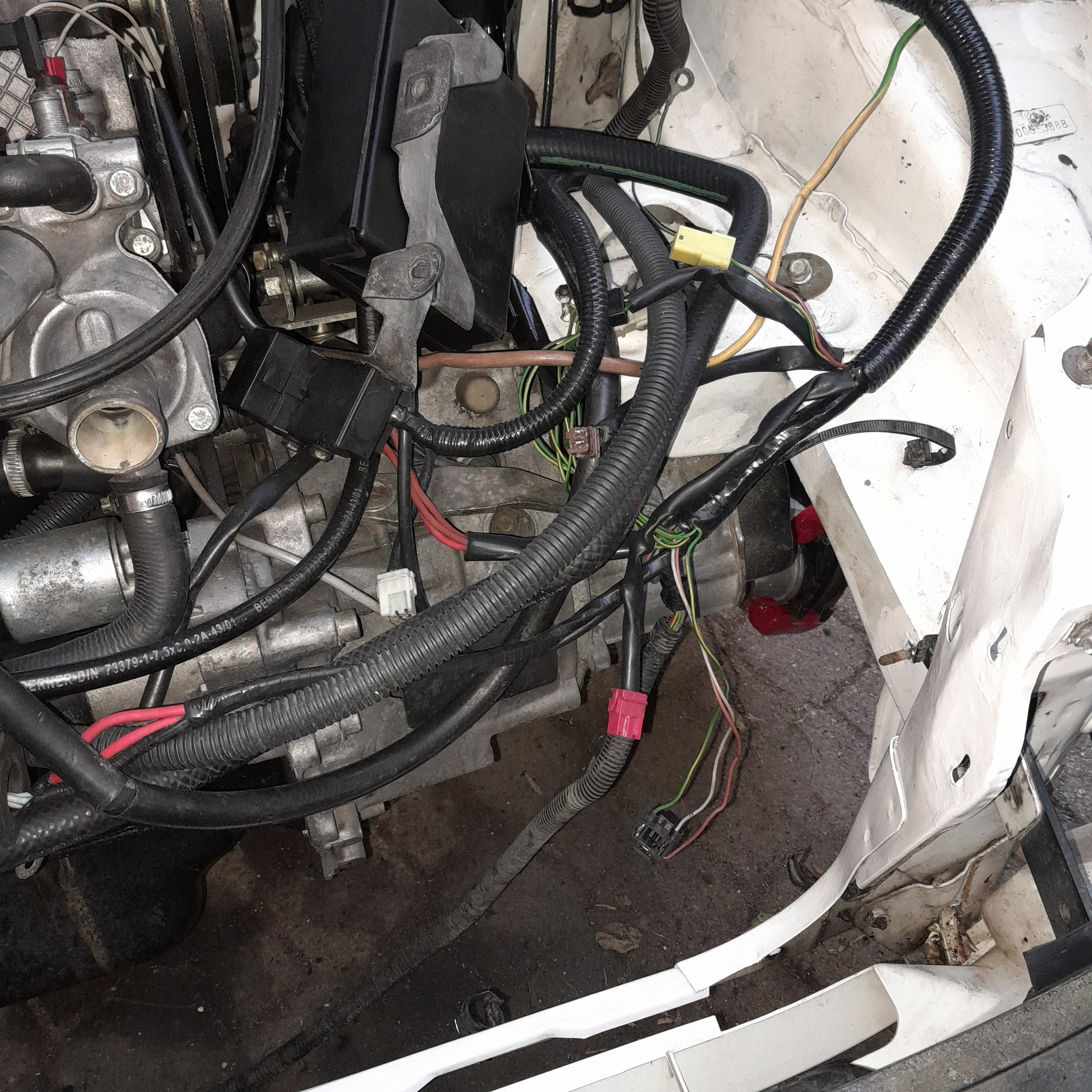

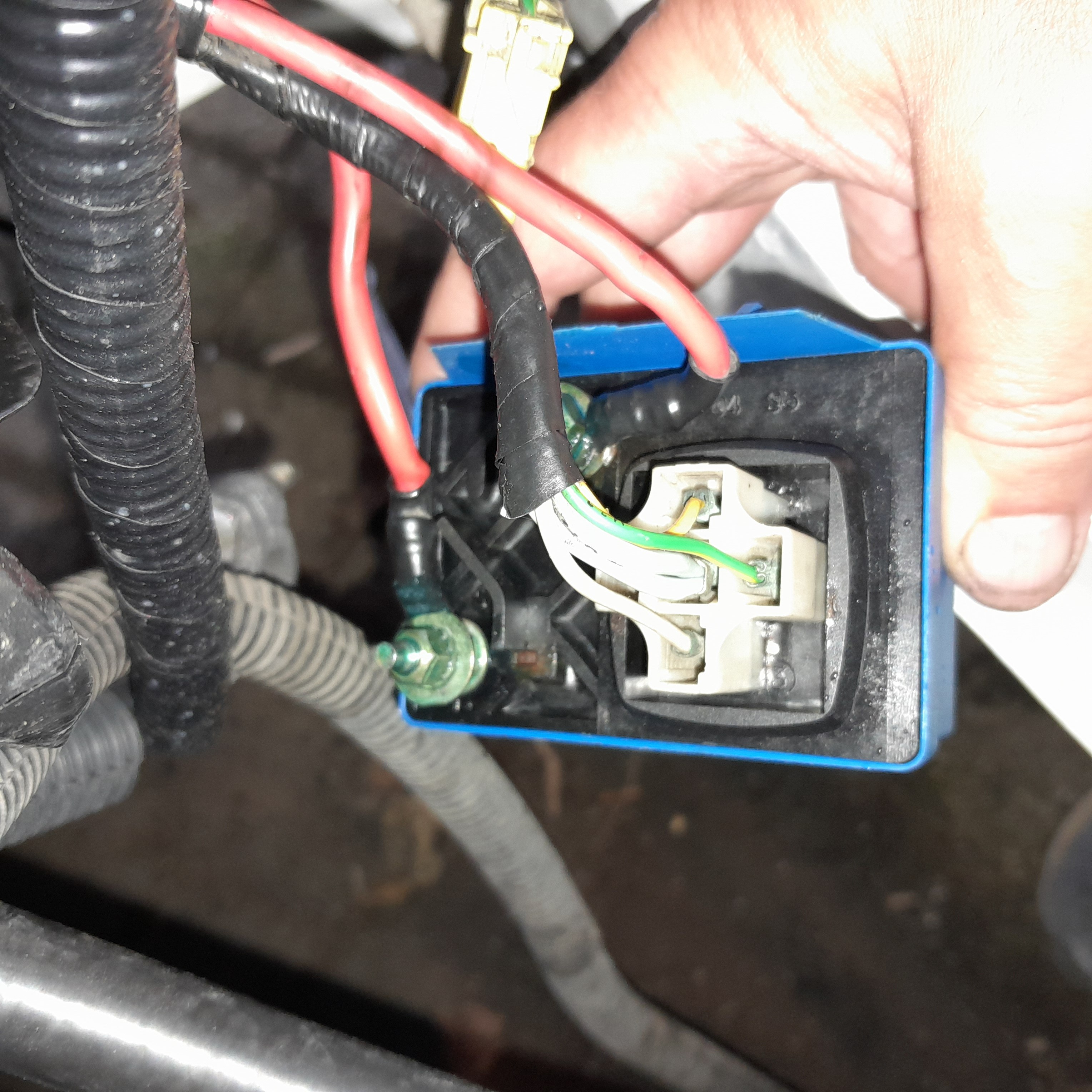

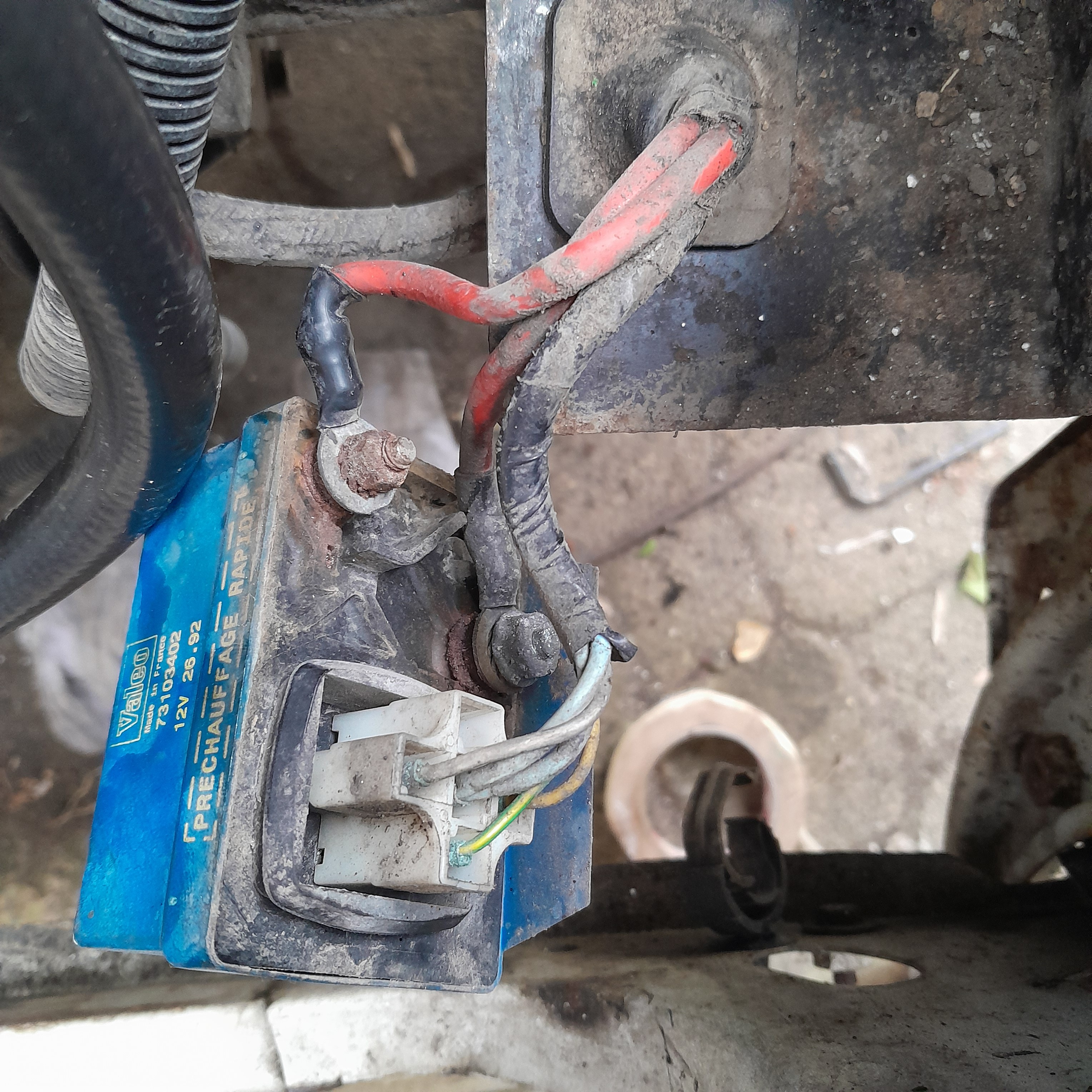

Avec le beau temps persistant, on va pas s'en plaindre, j'ai profité e la journée pour finir le fastidieux travail de nettoyage avant gauche, ainsi que nettoyage et la réfection de l'ensemble électrique.
Guest star: le collage du phare !.
C'était dans un bien triste état. je comprends les faux contacts vu l'état.

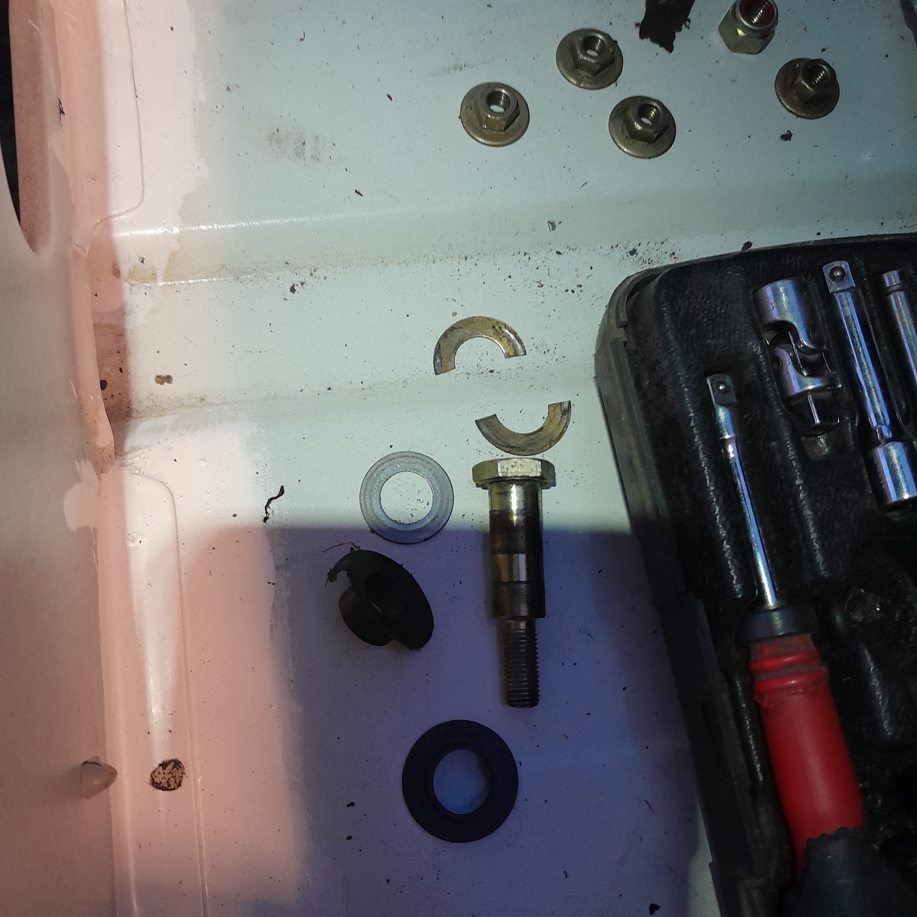

Demain, j'ai rendez-vous dans un garage ou une pauvre 205 Diesel a oublié de freiner derrière une remorque pour récupérer les rondelles de levier de vitesse. Les miennes étaient...cassées.
Rien ne m'aura été épargné finalement sur cette voiture
