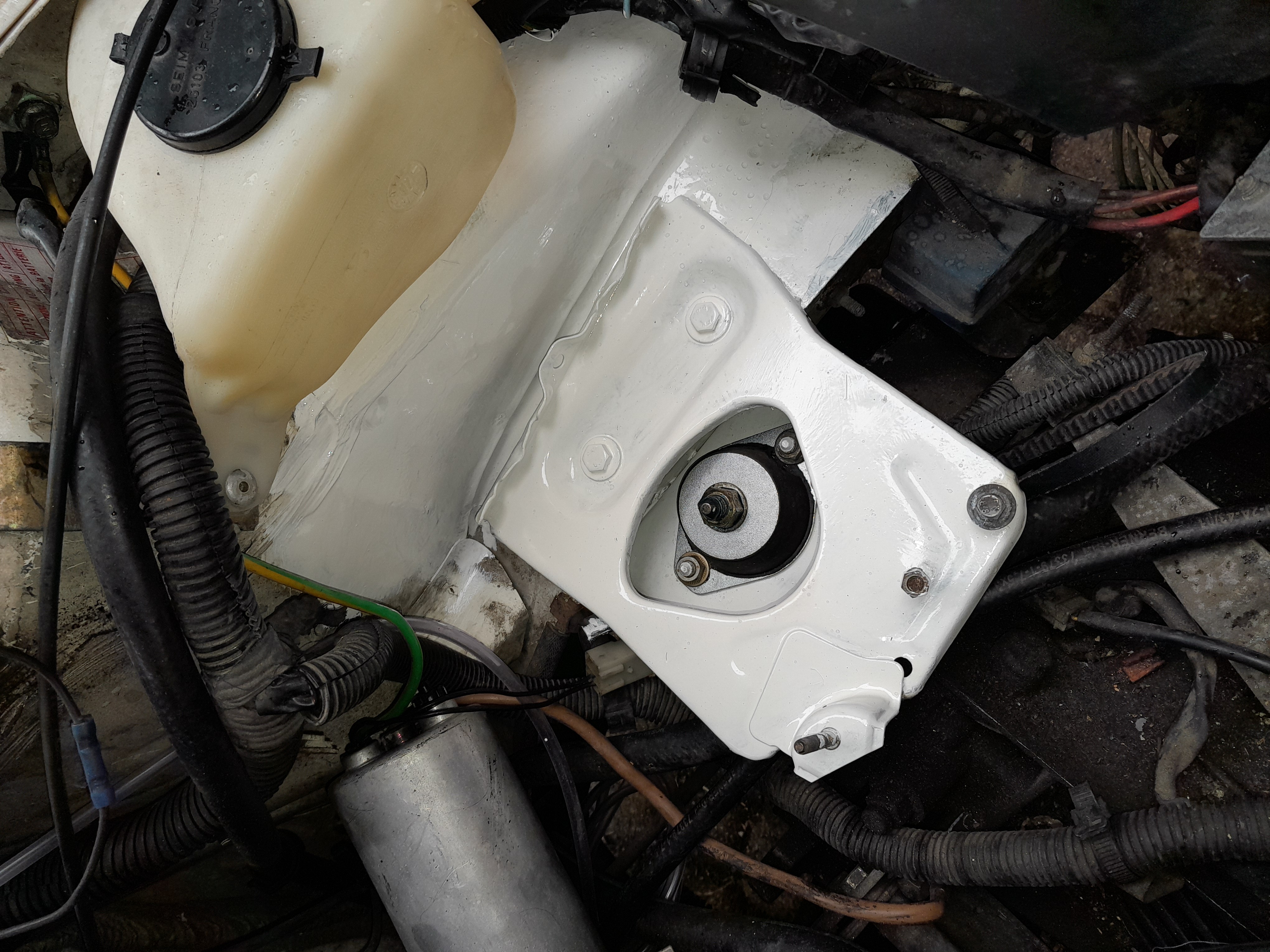

Aujourd'hui, petit A/R en banlieue parisienne (quand je cherche, je cherche) pour aller chercher tout un tas de pièces pas facile à trouver en bon état
Et quelques autres rareté
Le temps de faire la lessive confirme le très bon état

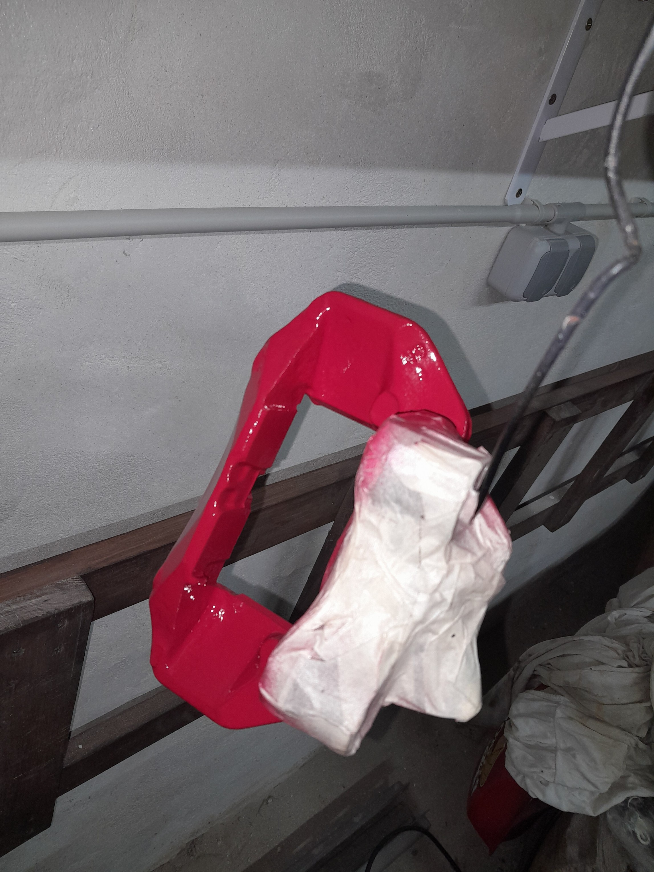

Pendant que cela sèche, je peins le deuxième étrier,
et entre deux averses, j'ai remonté le silentbloc de boîte à vitesses.
Maintenant, le moteur est à nouveau suspendu :bien:

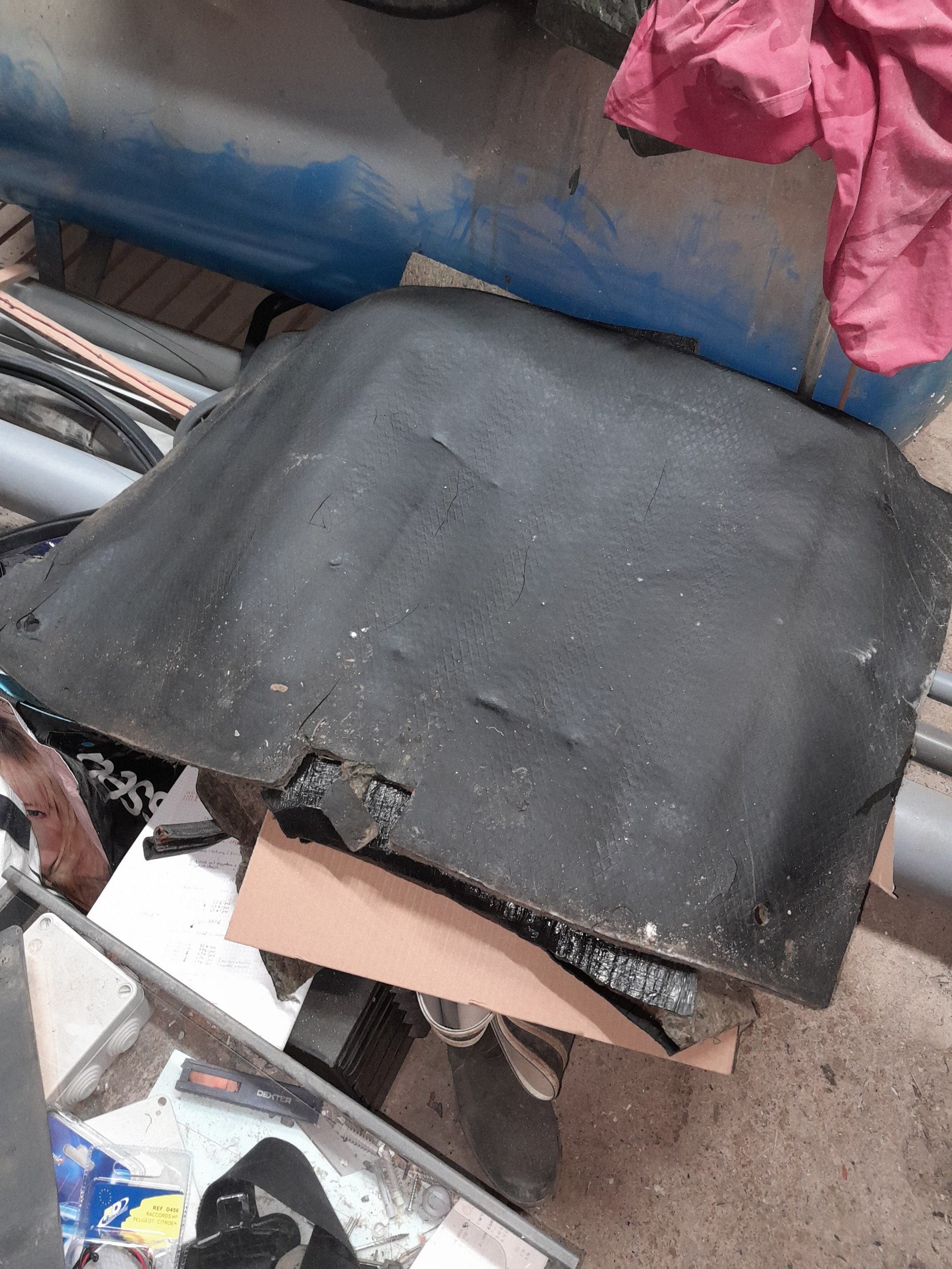

diabo a écrit : dim. 31 déc. 2023 13:19 Petite question aux spécialistes, une fois la feutrine des intérieurs de coffre enlevée, (elle est collée et difficilement réutilisable correctement), vous la remplacez par quoi?
Effectivement, c'est difficile à enlever et à réutiliser.
D'origine c'est fixé avec une colle néoprène de type Bostik.
La mienne était moisie suite à une infiltration d'eau et je ne l'ai jamais remplacée.
Cela ne choque pas trop en ouvrant le hayon, car elle est de couleur foncée (gris graphite). :wink:

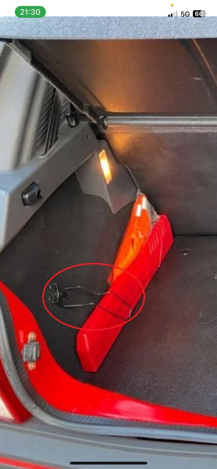

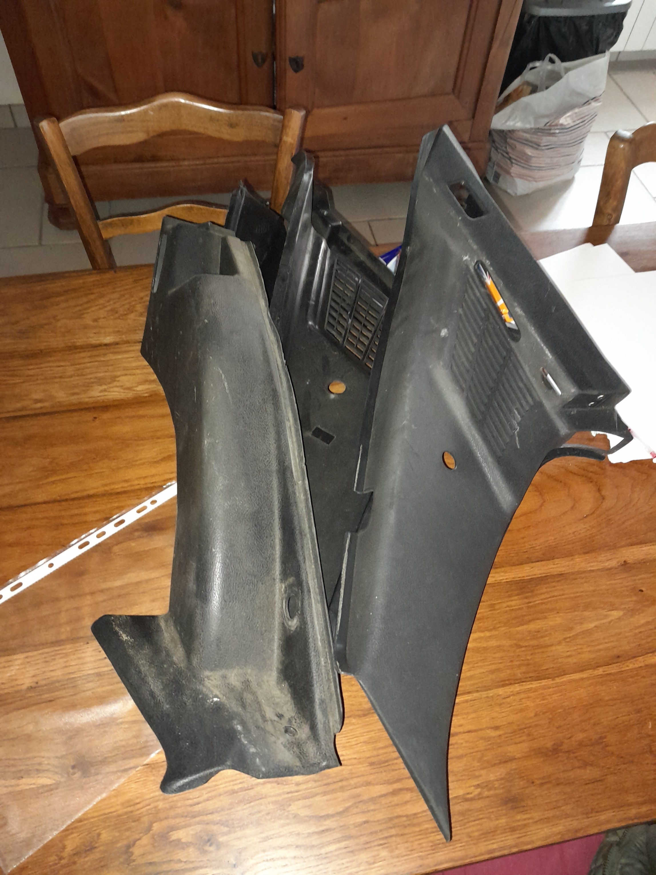

Bonsoir CEV,
j'ai vu re revu cette photo que tu as posté pour m'éclairer. J'ai donc chercher et rechercher et j'avoue que je fais choux blanc partout pour le moment. Où s'il te plait, as tu déniché ce fond de coffre PEUGEOT en plastique ?

Bonsoir CEV,
[/quote]
Bonjour Diabo . :hello:
Je l'ai acheté en boutique Peugeot, quand c'était encore commercialisé .
Bac de coffre en plastique ABS du catalogue accessoires 205 .
205 GT de 1987 - 469000kms

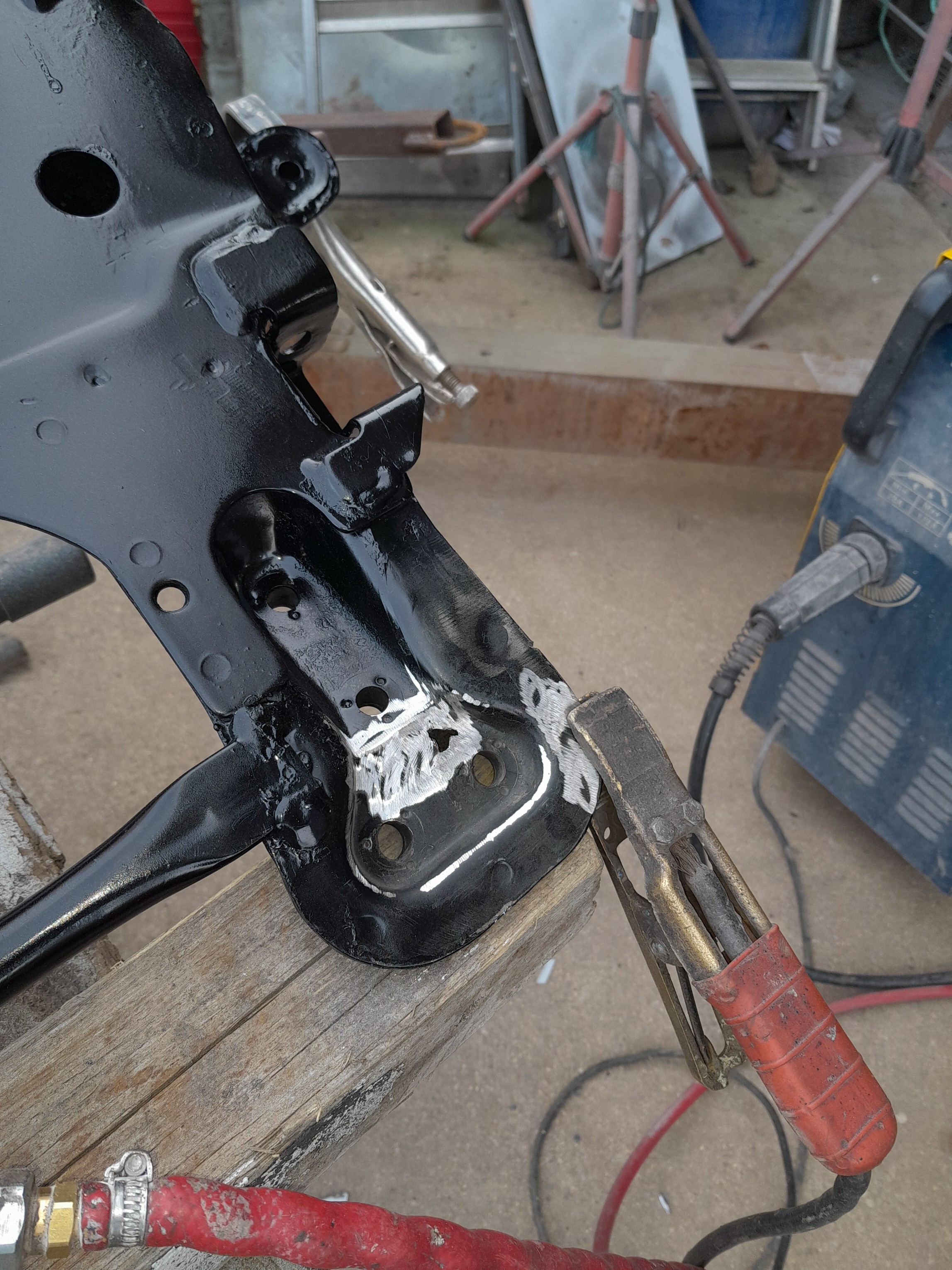

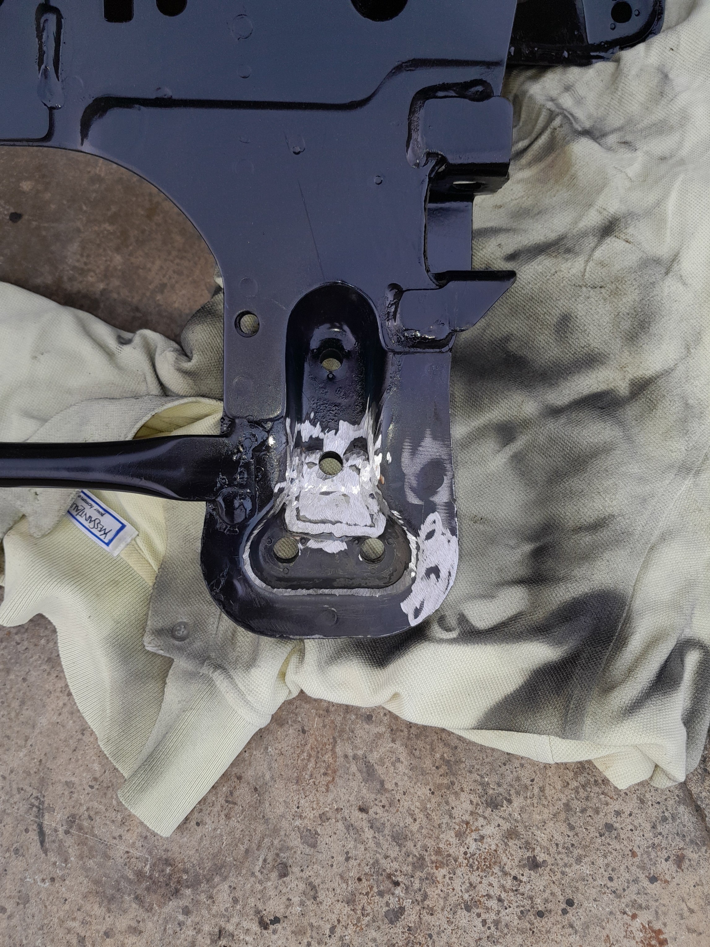

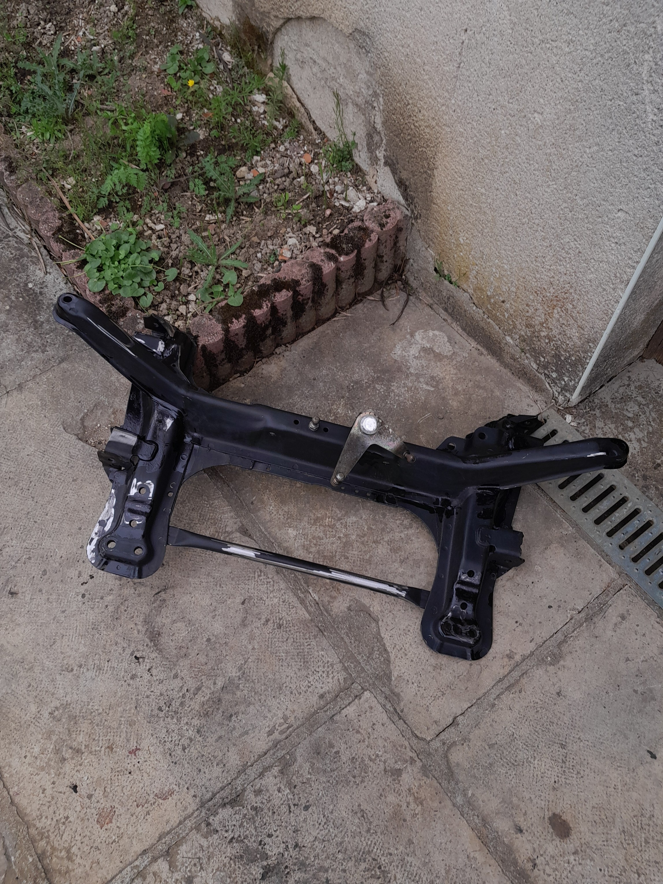

Hier, descente du cardan droit dont le soufflet(je ne m'habitue pas) s'est déchiré de peur, et de son support. La fonderie est vraiment..de premier prix. Rarement vu un truc aussi dégueulasse, sauf peut-être sur du matériel Russe.
J'ai consacré la matinée de ce dimanche a nettoyer le berceau. c'est dire s'il était sale. Tout comme le support de cardan, les soudures sont à peine ébavurées. Pas du beau matériel :(
Cadeau dominical, il est bien corrodé. Je vais allé chez le carrossier dès demain matin prendre son avis. Les vôtres m'intéresse aussi.

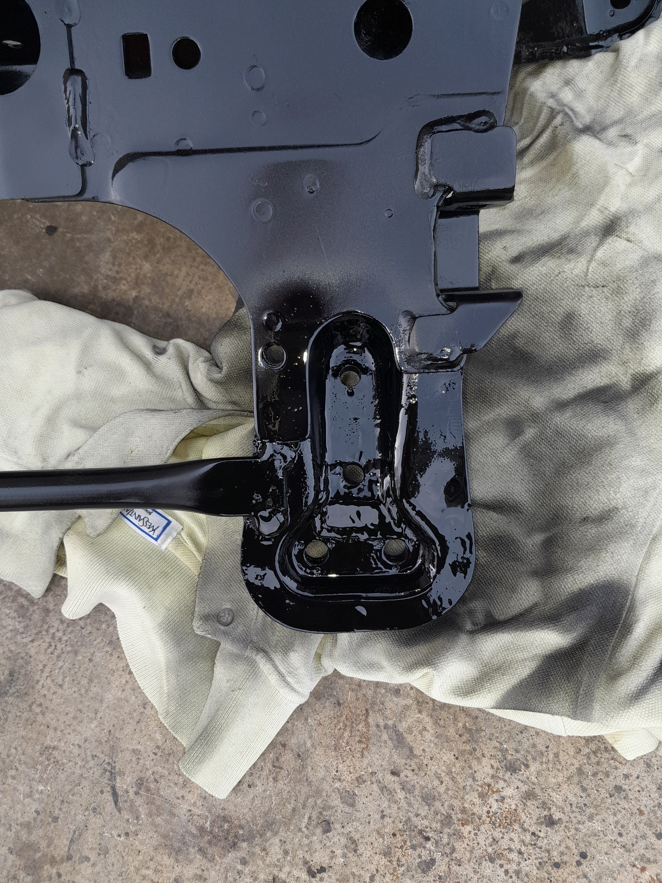

Maintenant que c'est sec, je l'ai ébavuré avant de le porter demain matin
Messages : 1627
Re: REMISE EN ROUTE DE LA BELLE ENDORMIE
Ça pourrait se combler facilement avec une petite soudure, un bonne peinture époxy ne lui ferait pas de mal.
Dans le pire des cas ça se trouve encore facilement, contrairement aux 305 où ils sont désormais introuvable et tous rongés par la rouille.

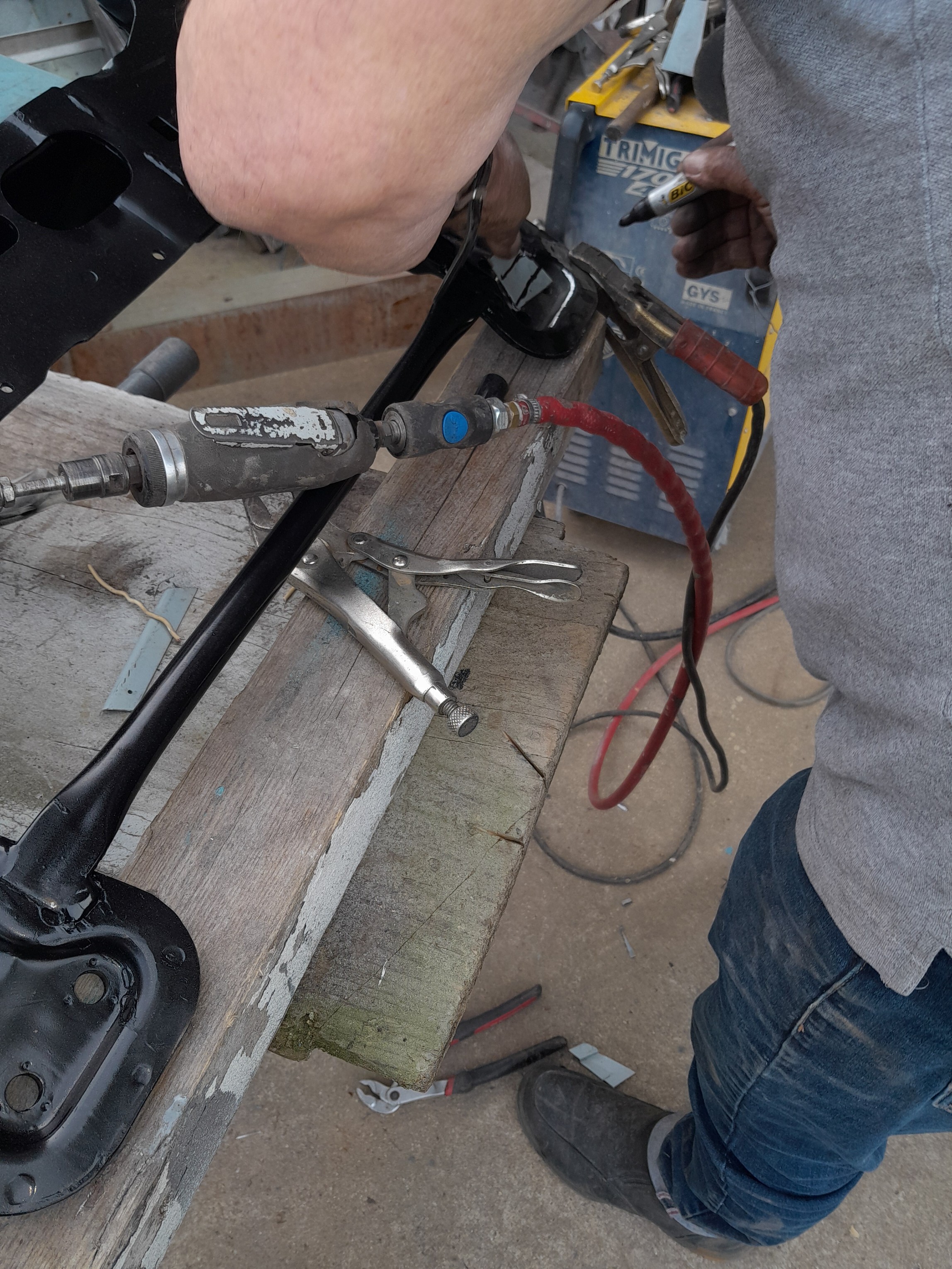

Visite ce matin donc chez le carrossier qui pense qu'il est plus prudent de poser une pièce plutôt que d'essayer, dans de la corrosion, de reboucher. A la finale, le résultat est identique à ..il ne s'est rien passé!
Pour la suite, on verra le week-end prochain maintenant !

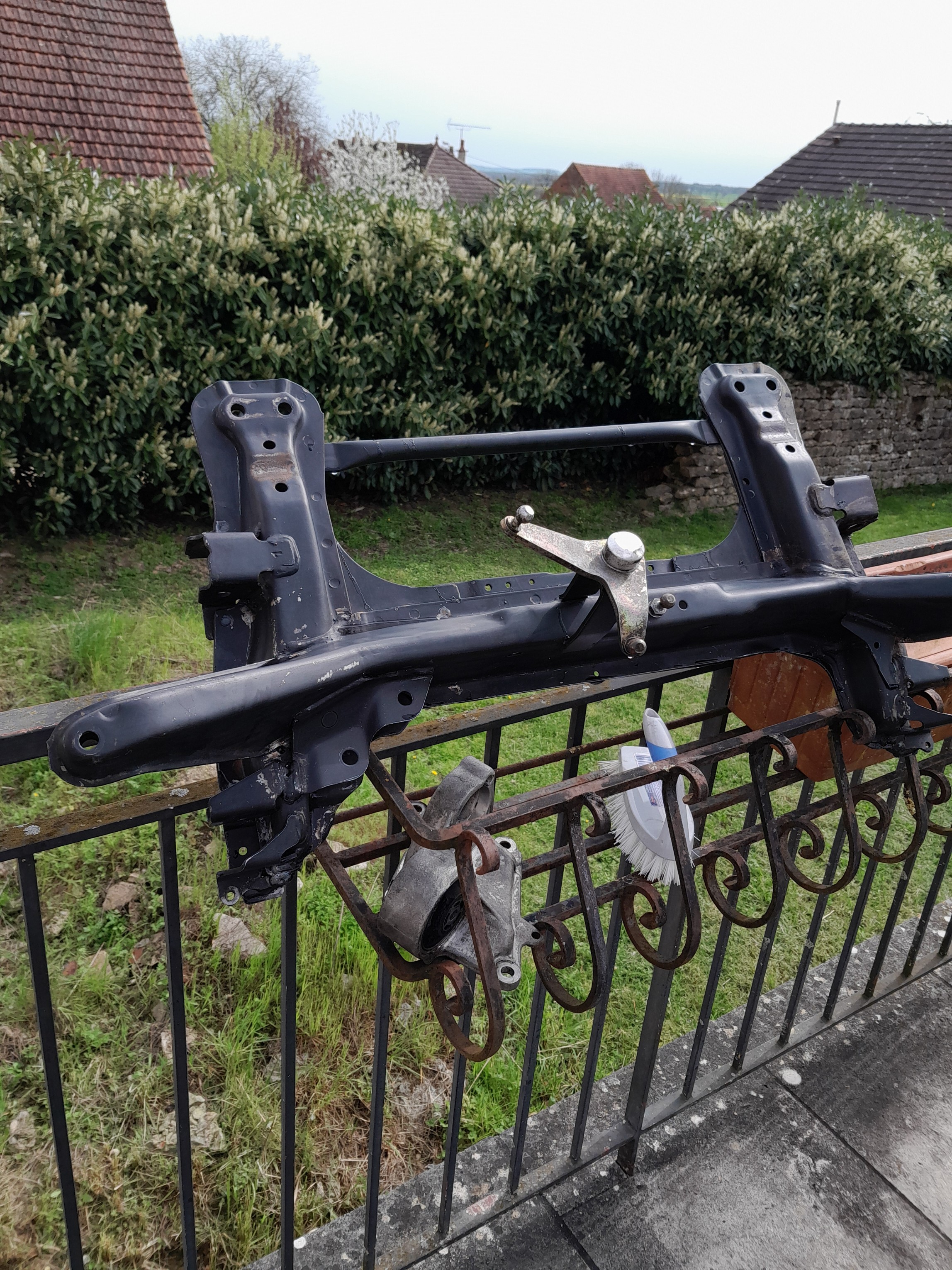

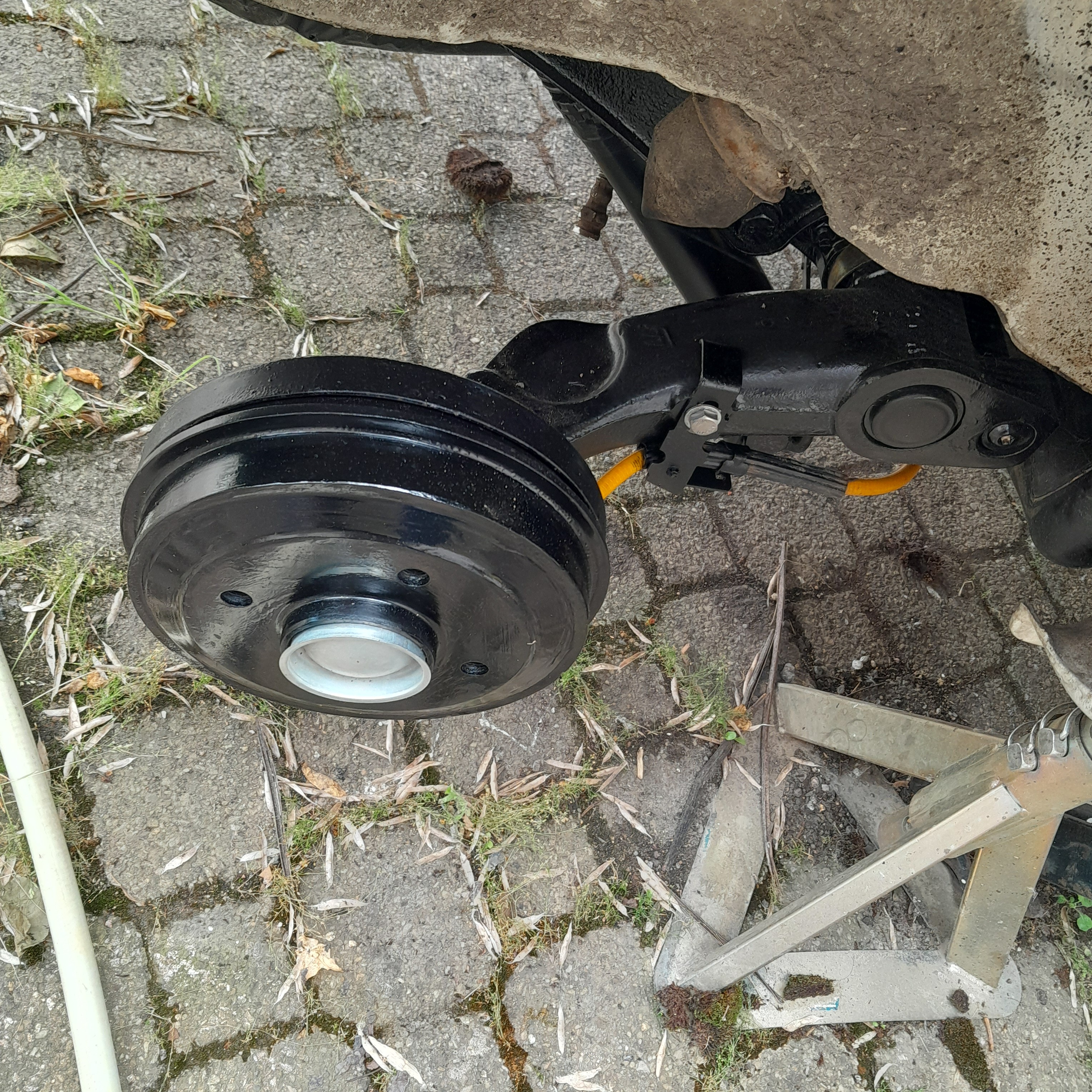

Ça faisait longtemps que j'avais pas posté mais j'étais sur un autre véhicule et le temps ne s'y prêtait pas. Aujourd'hui, nous avons repris le nettoyage en profondeur, et le traitement des points de rouille éparses
diabo
Messages : 435
Message par diabo »

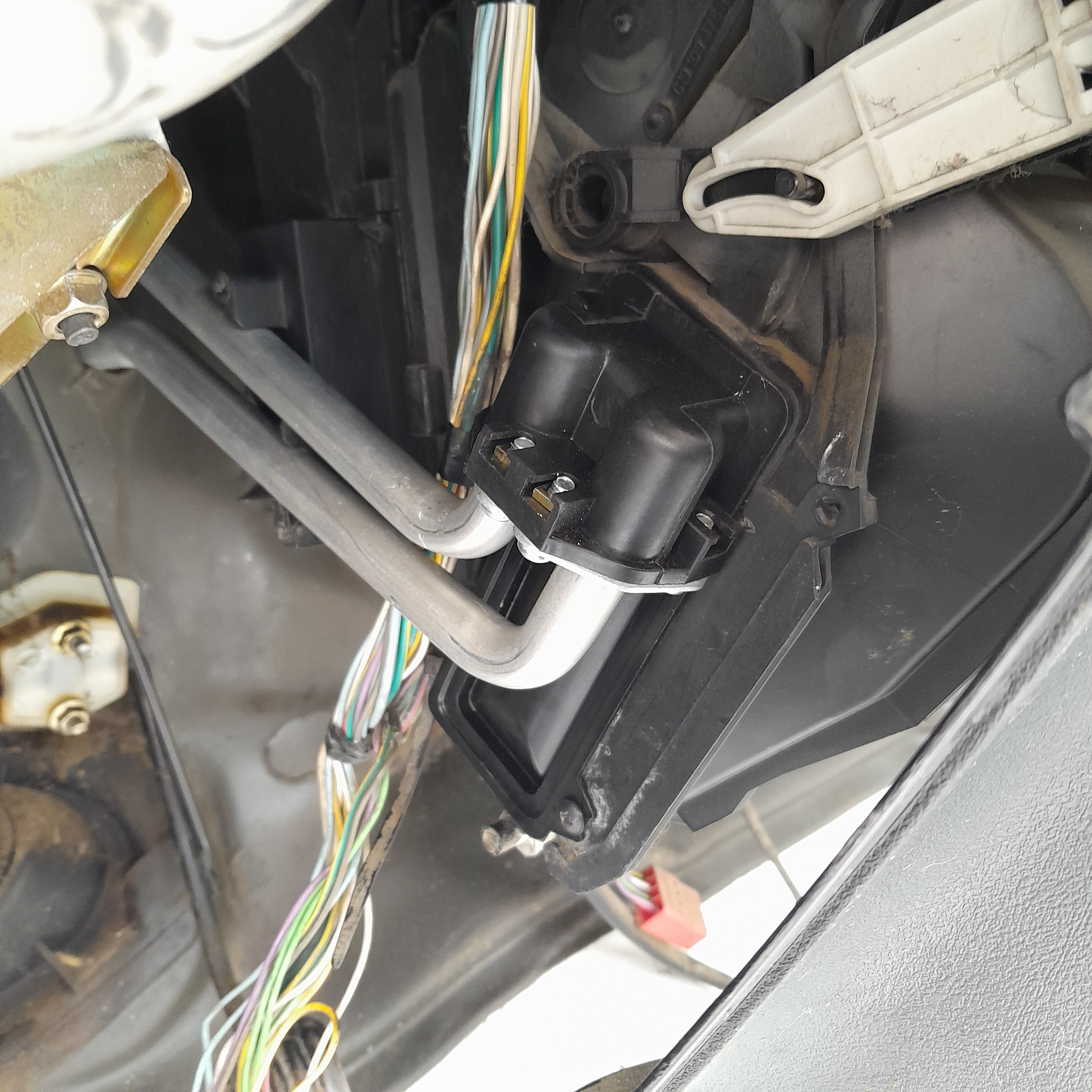

Remontage du radiateur de chauffage
Finition de la peinture des freins arrière
finition du traitement des intérieurs

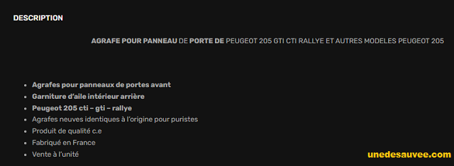

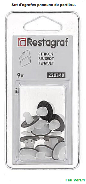

En démontant les panneaux de porte arrière, j'ai cassé (pourtant j'ai fait attention) 2pions. Si quelqu'un en a ce serait très sympa
cev205
Messages : 130
Enregistré le : sam. 30 mars 2024 05:46
Localisation : Nançay
Message par cev205 »
Parfait tout ça . :bien:
Effectivement, ces fixations sont assez fragiles.
Heureusement, ça se trouve en centre auto et sites web :
Agrafes panneau de portes.

Concernant ton message du 7 Avril à 12h34: Je confirme que la pièce est pour certaines versions "Export", pour les pays où le triangle de pré- signalisation était déjà obligatoire: Ma 205 GTI " Suisse" de 94 en est équipée.
