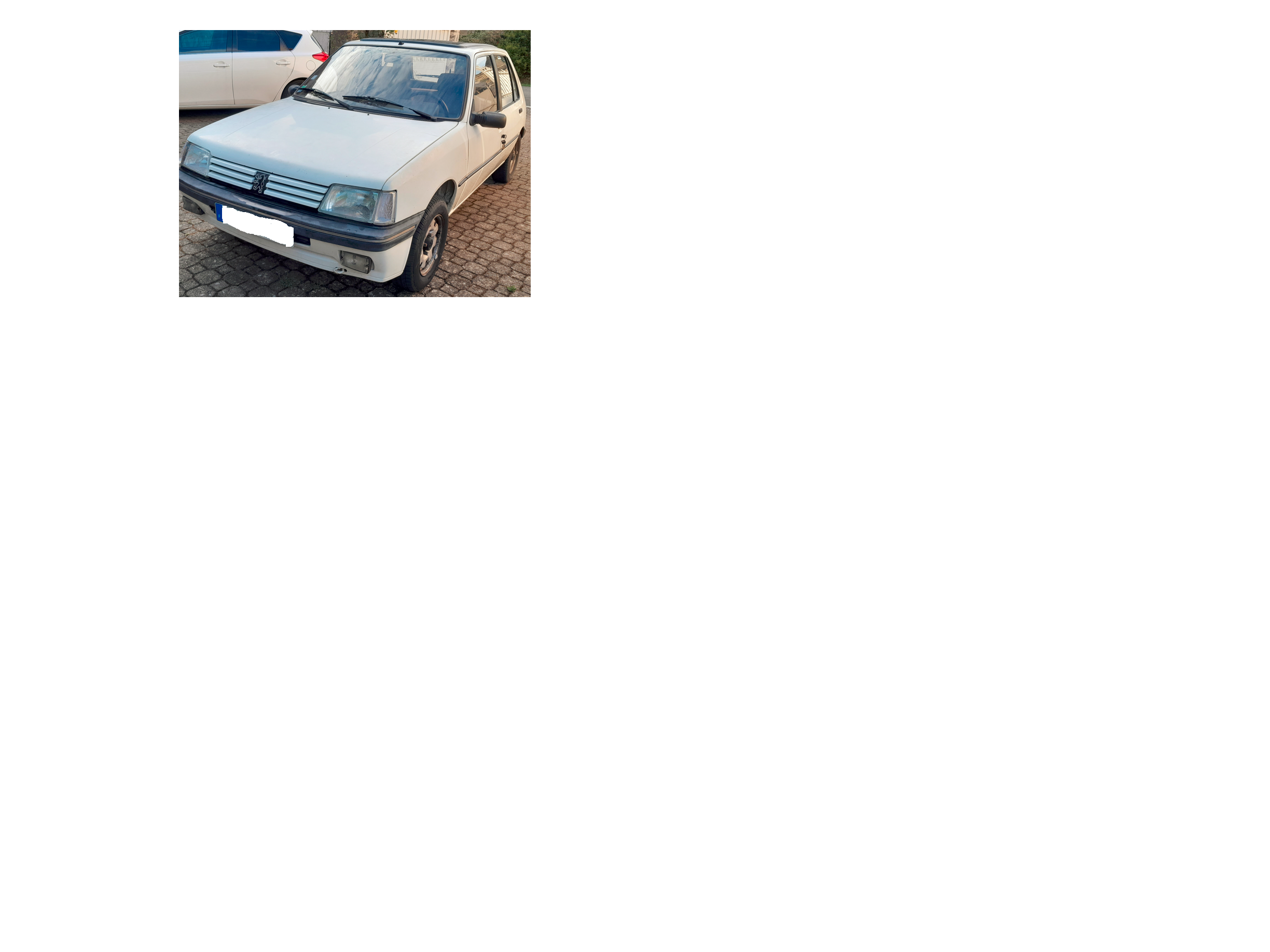

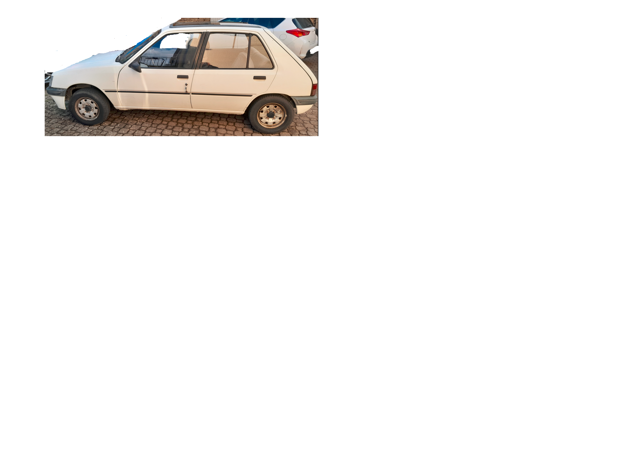

J'ai trouvé par pur hasard cette voiture, qui est le modèle que recherchait mon fils pour sa première voiture (la 205, pas un dieselTurbo)
C'est un millésime 1992 avec 200.000 kilomètres non garantis.
Le rendez-vous fut pris et l'affaire conclue le we suivant.
Avec un peu de bonne volonté, elle est rentrée chez nous par la route (40kilomètres) et reprend vie doucement dans la cour pour le moment. Bonne nouvelle, elle ne fume pas du tout, mais a un ralenti instable.
Elle dormait depuis 13 ans.

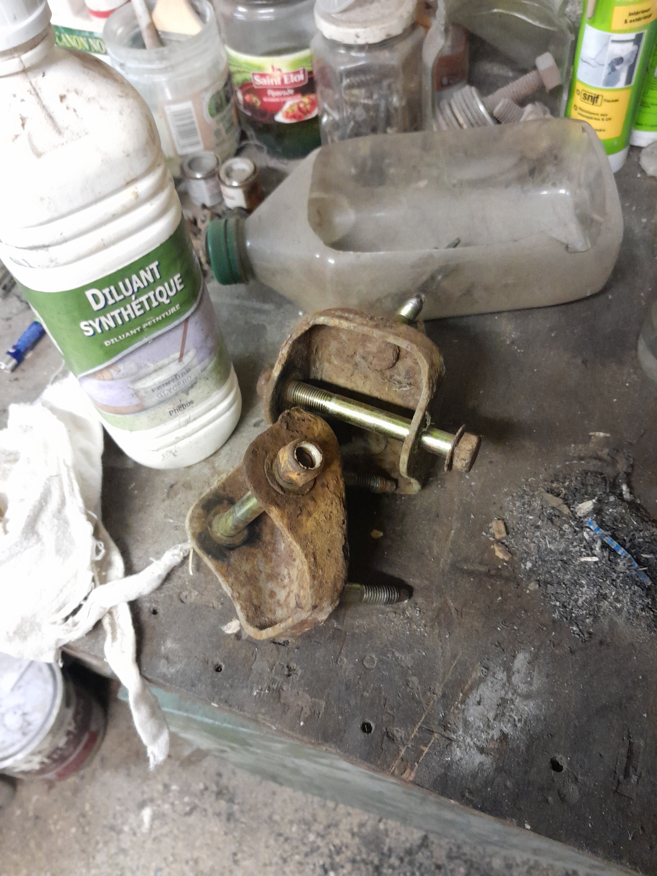

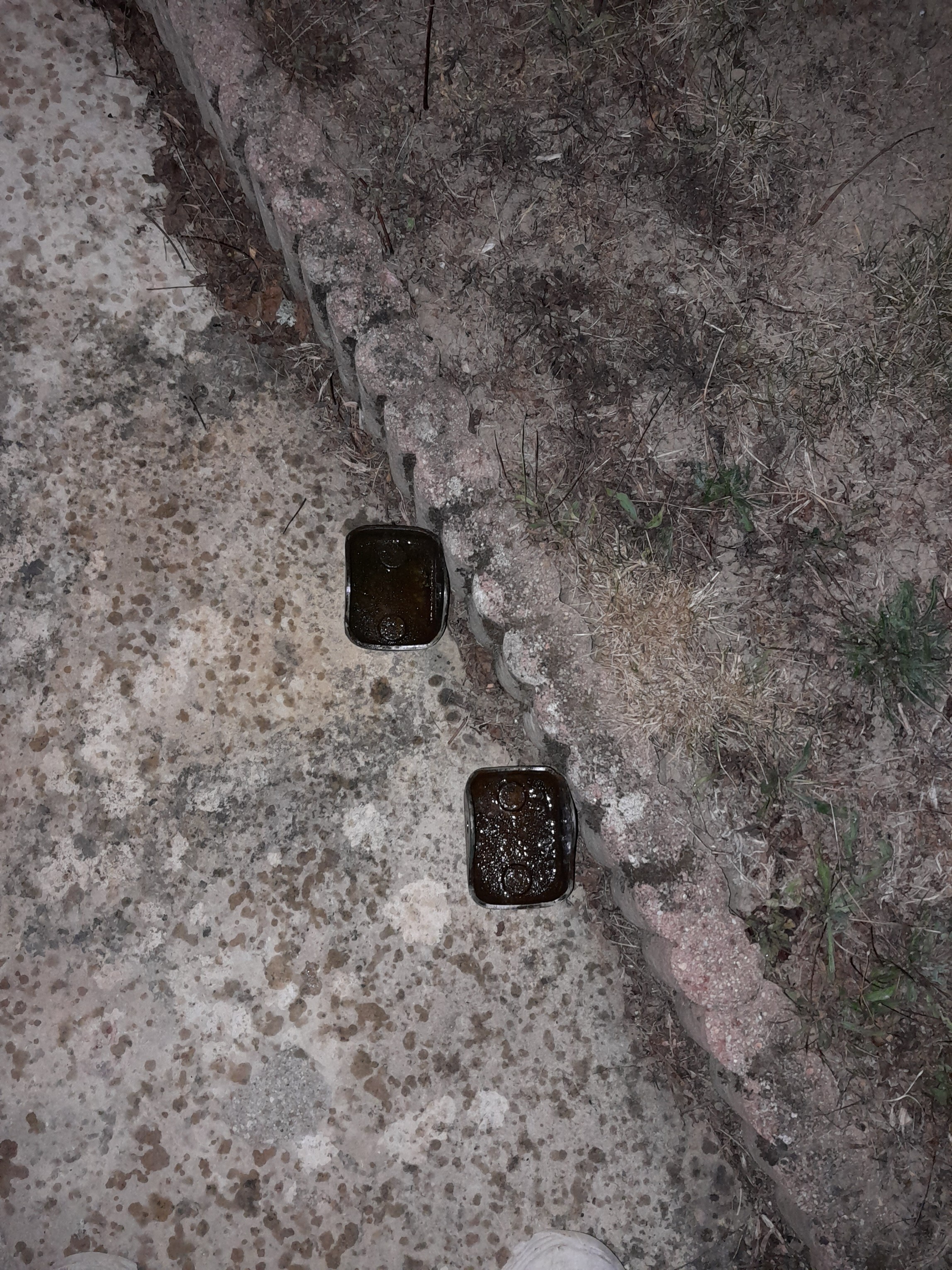

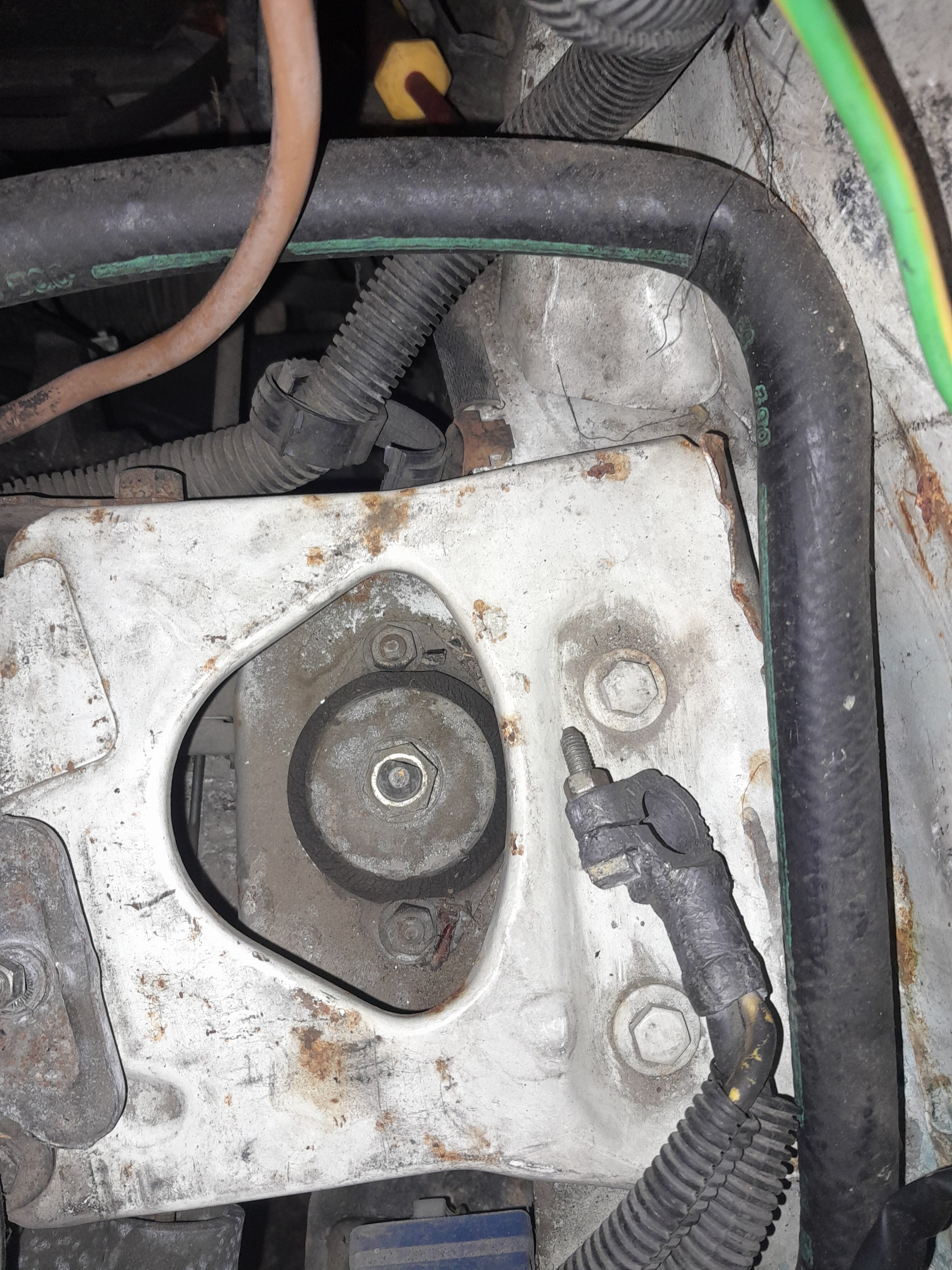

L'état des silent bloc, normal vu l'âge de la bestiole

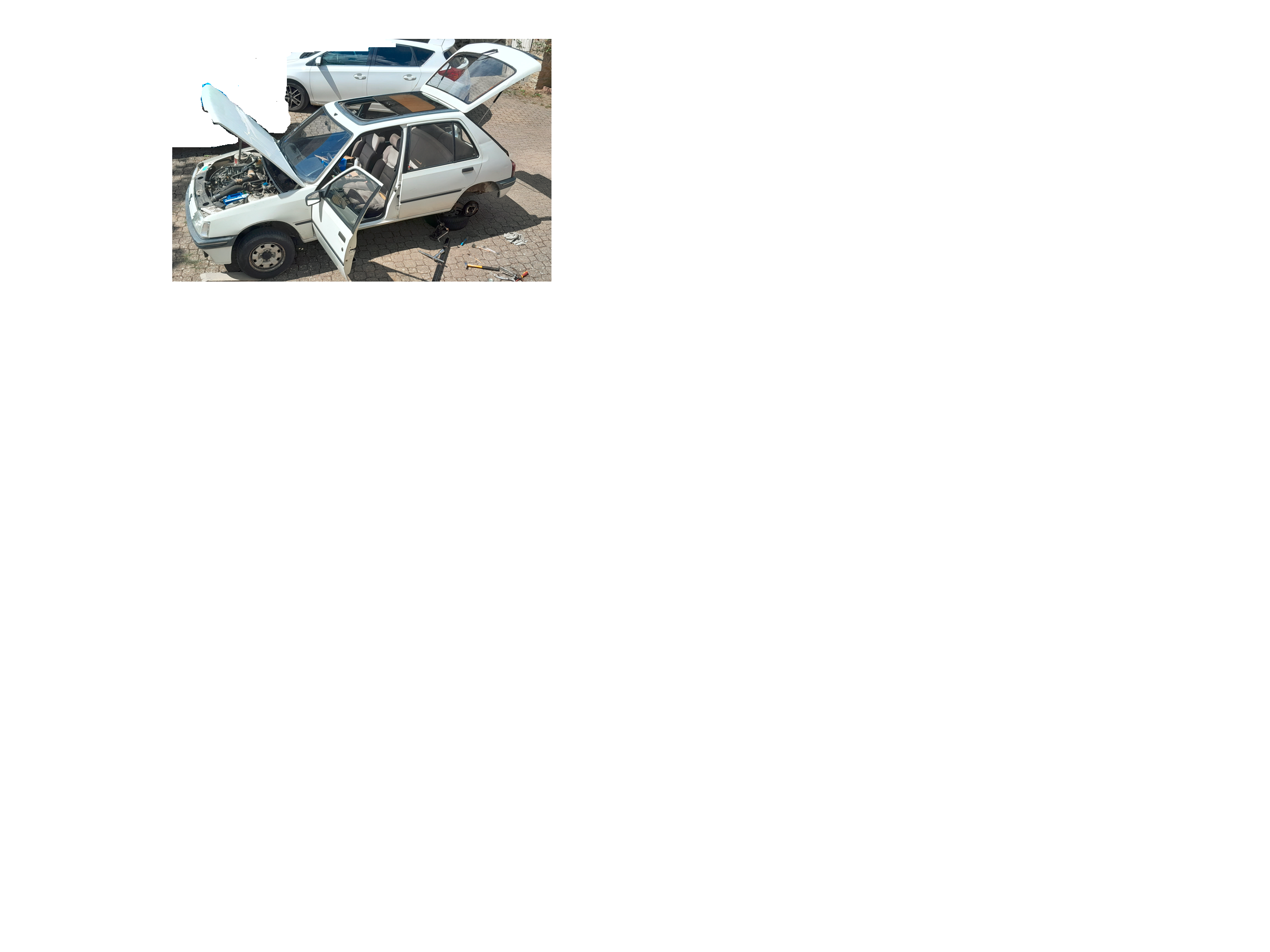

le début du démontage

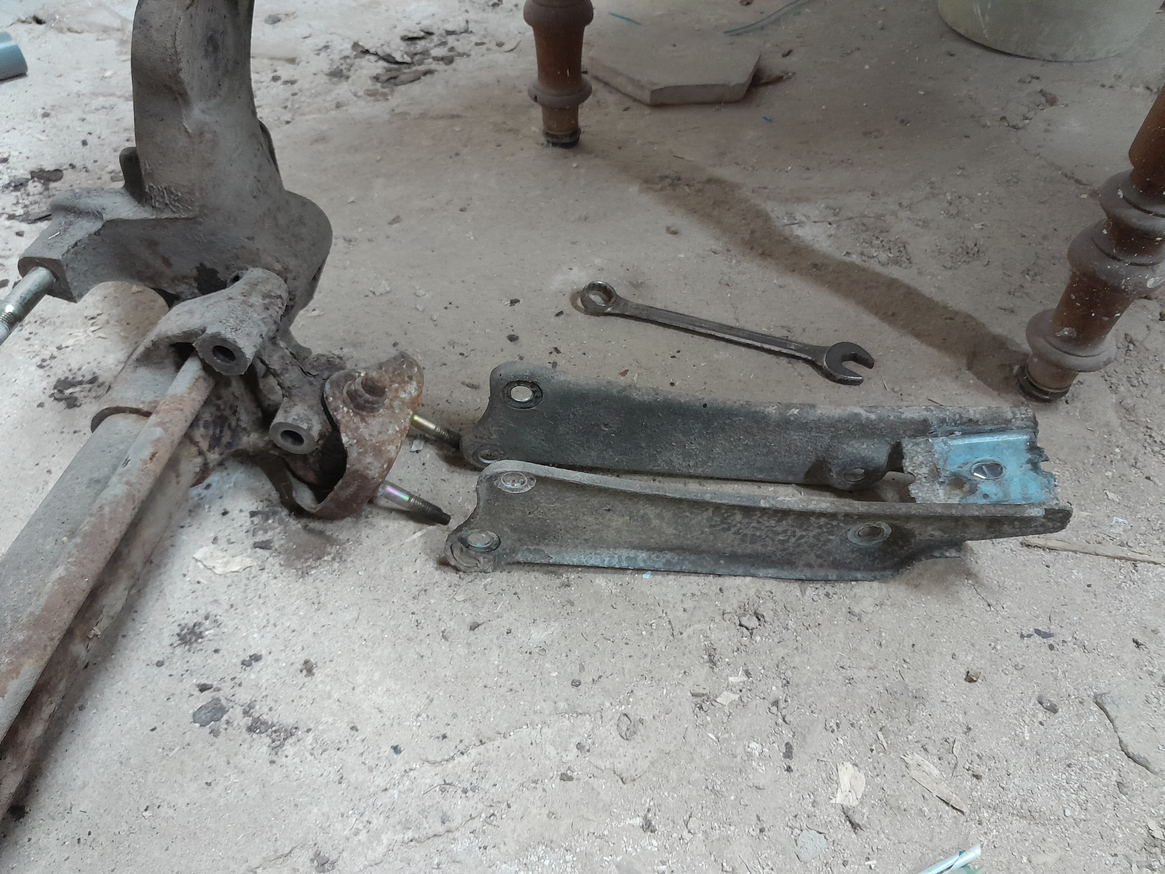

le démontage du train arrière et sa réfection

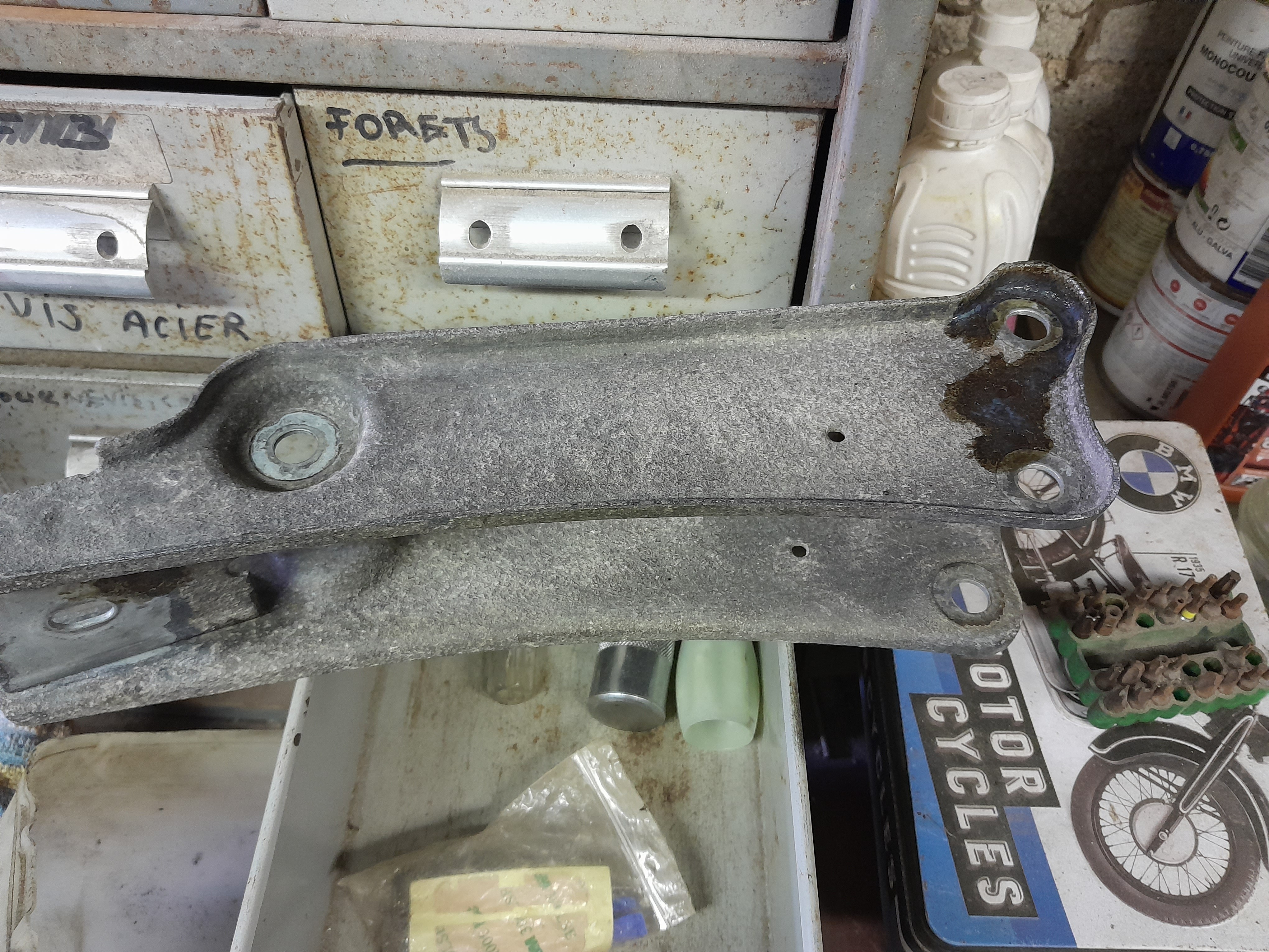

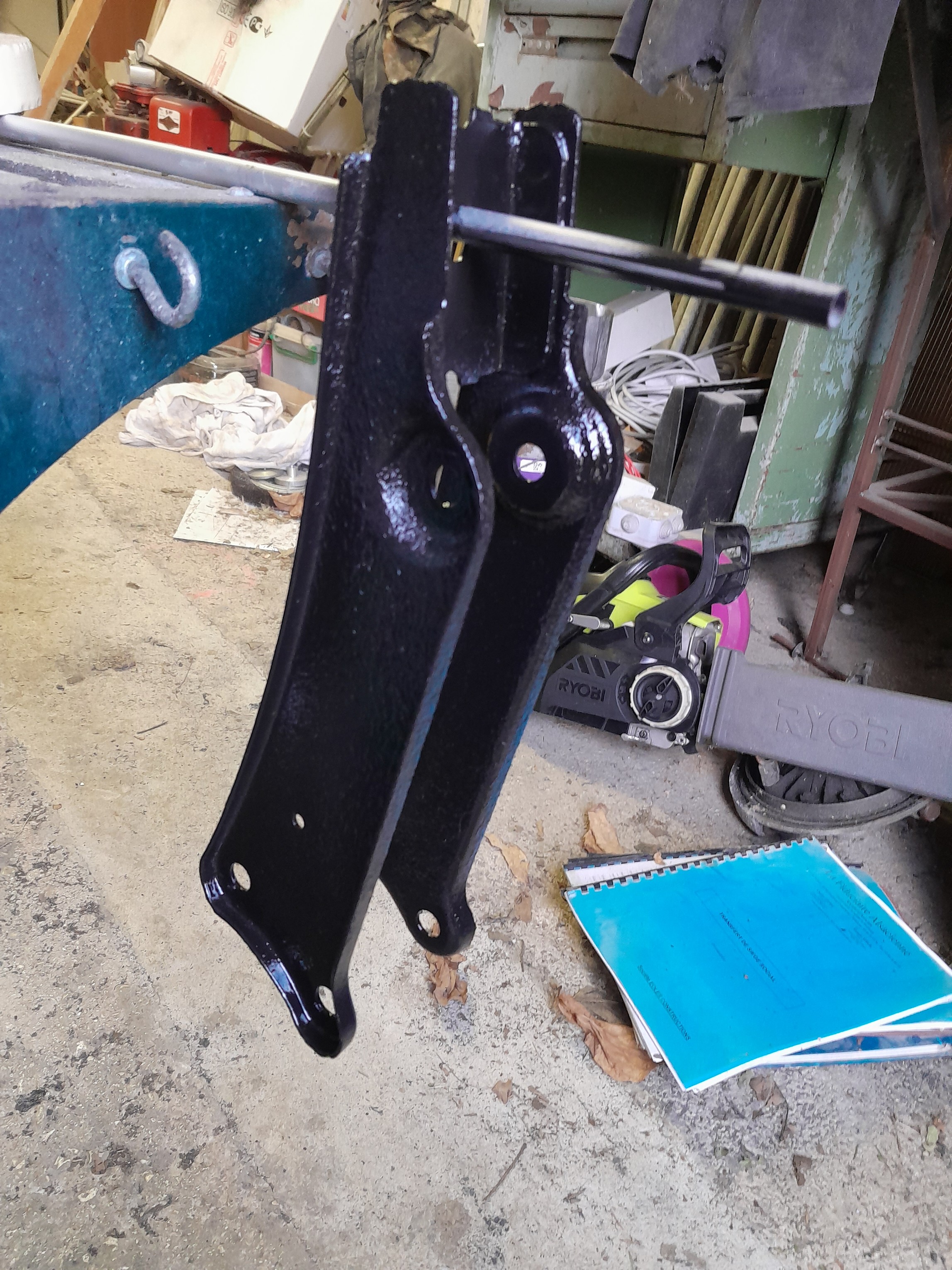

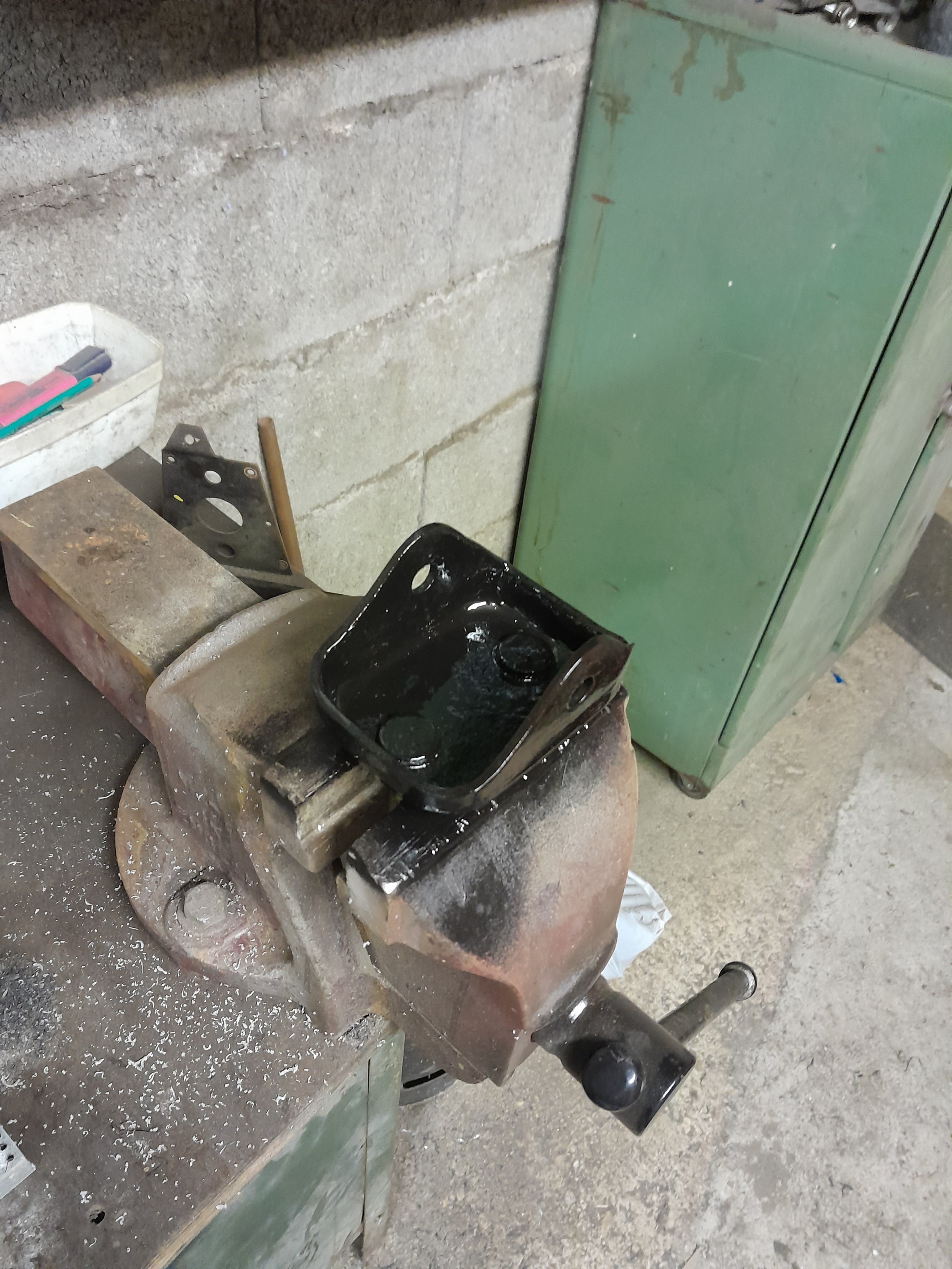

La remise en état des supports, brossage, acide, rinçage, antirouille, peinture

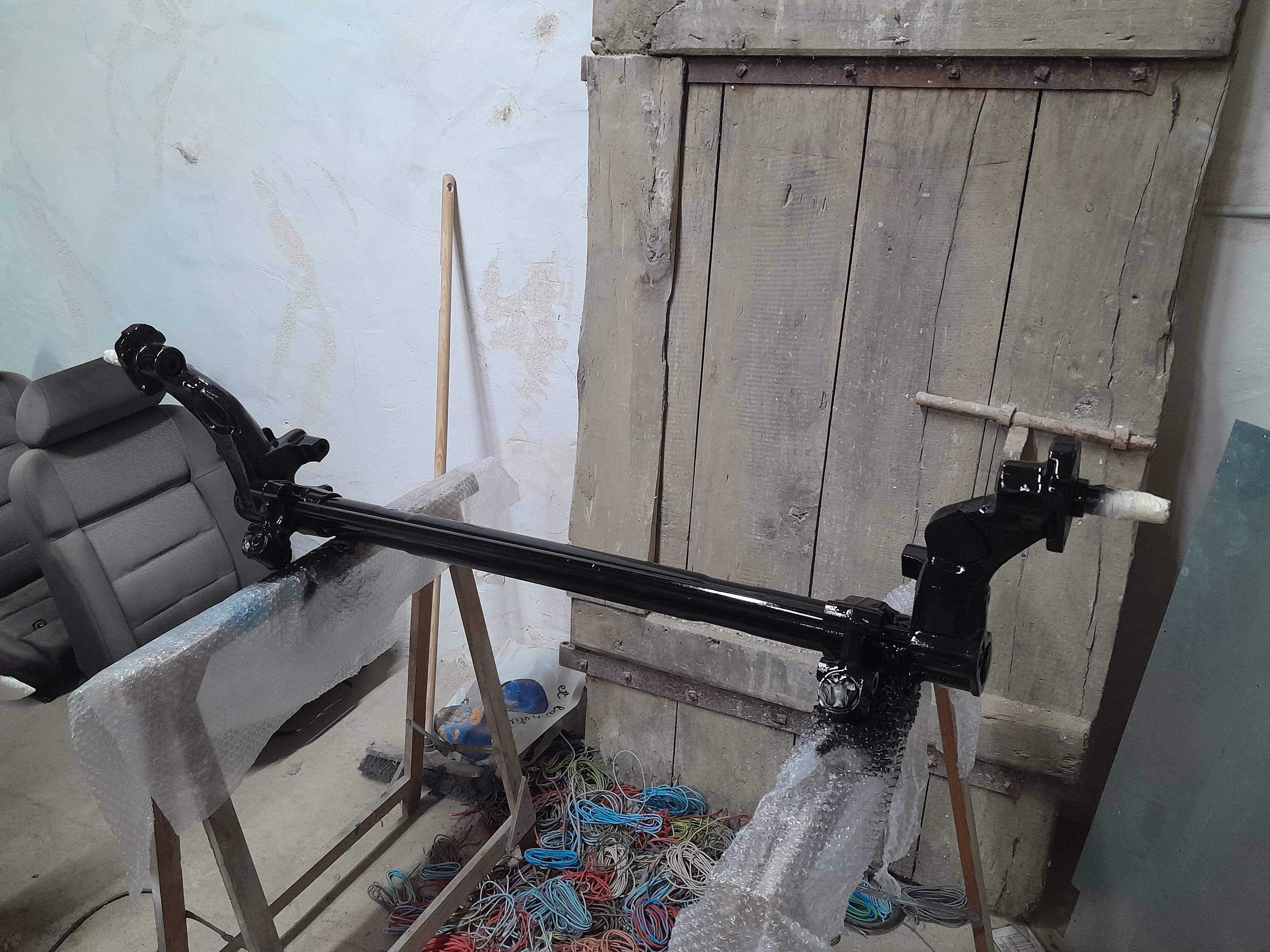

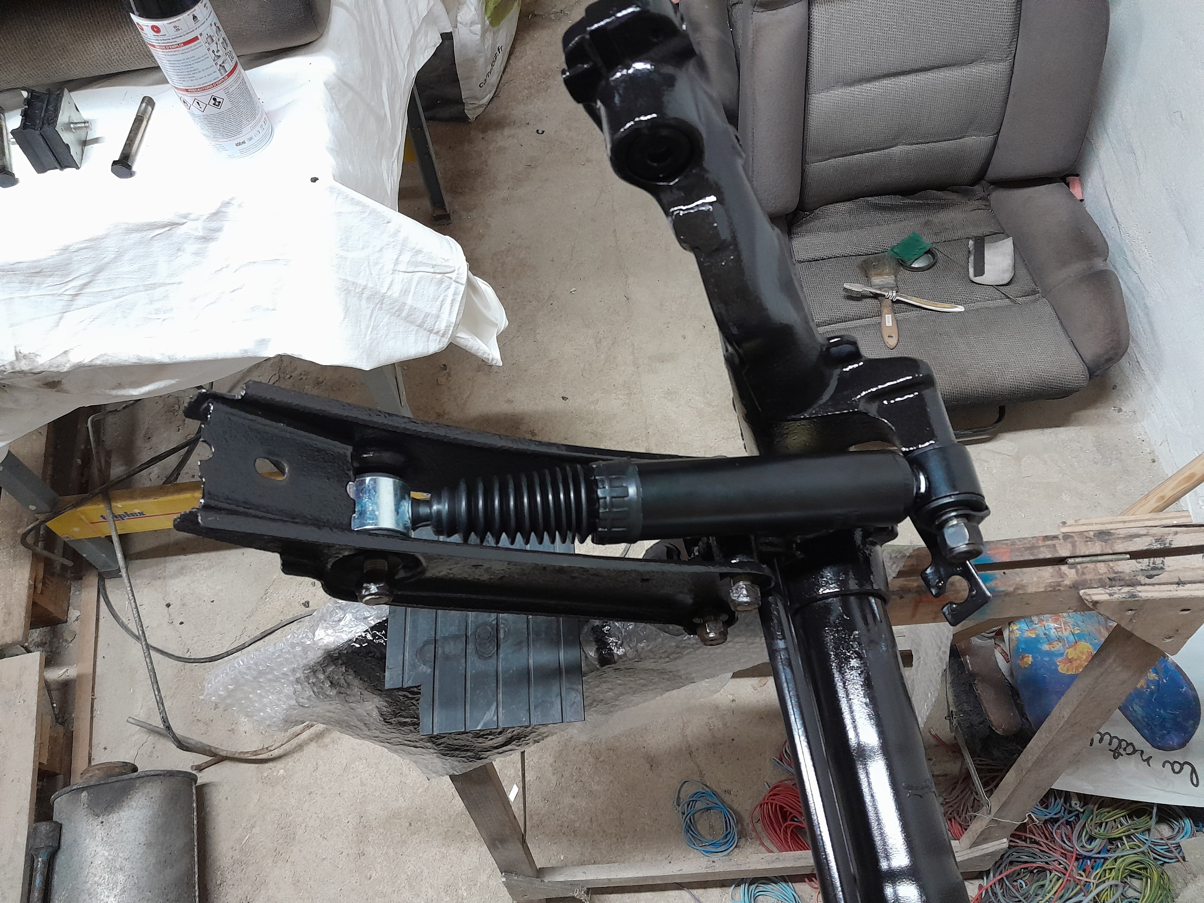

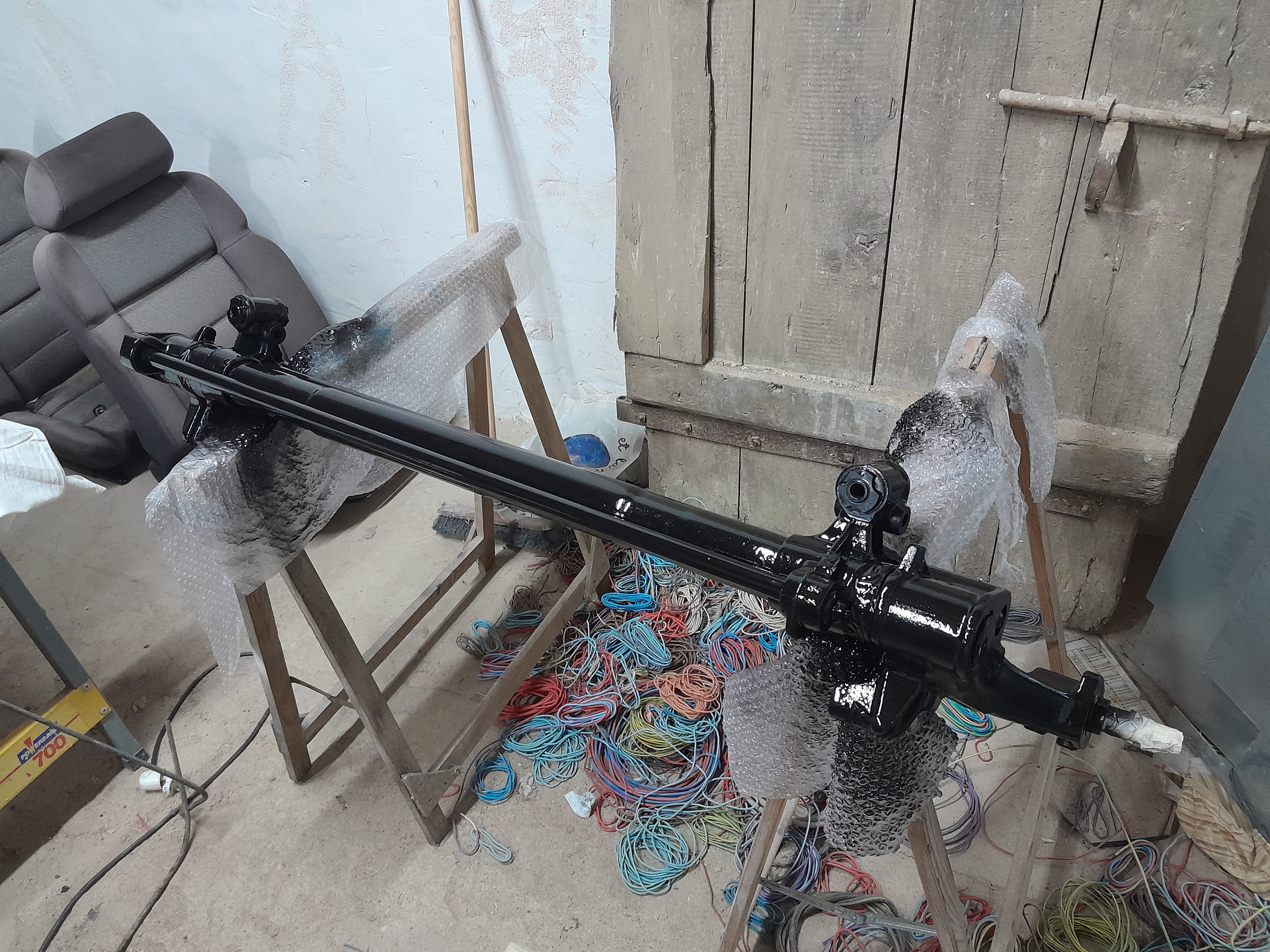

Message par diabo »

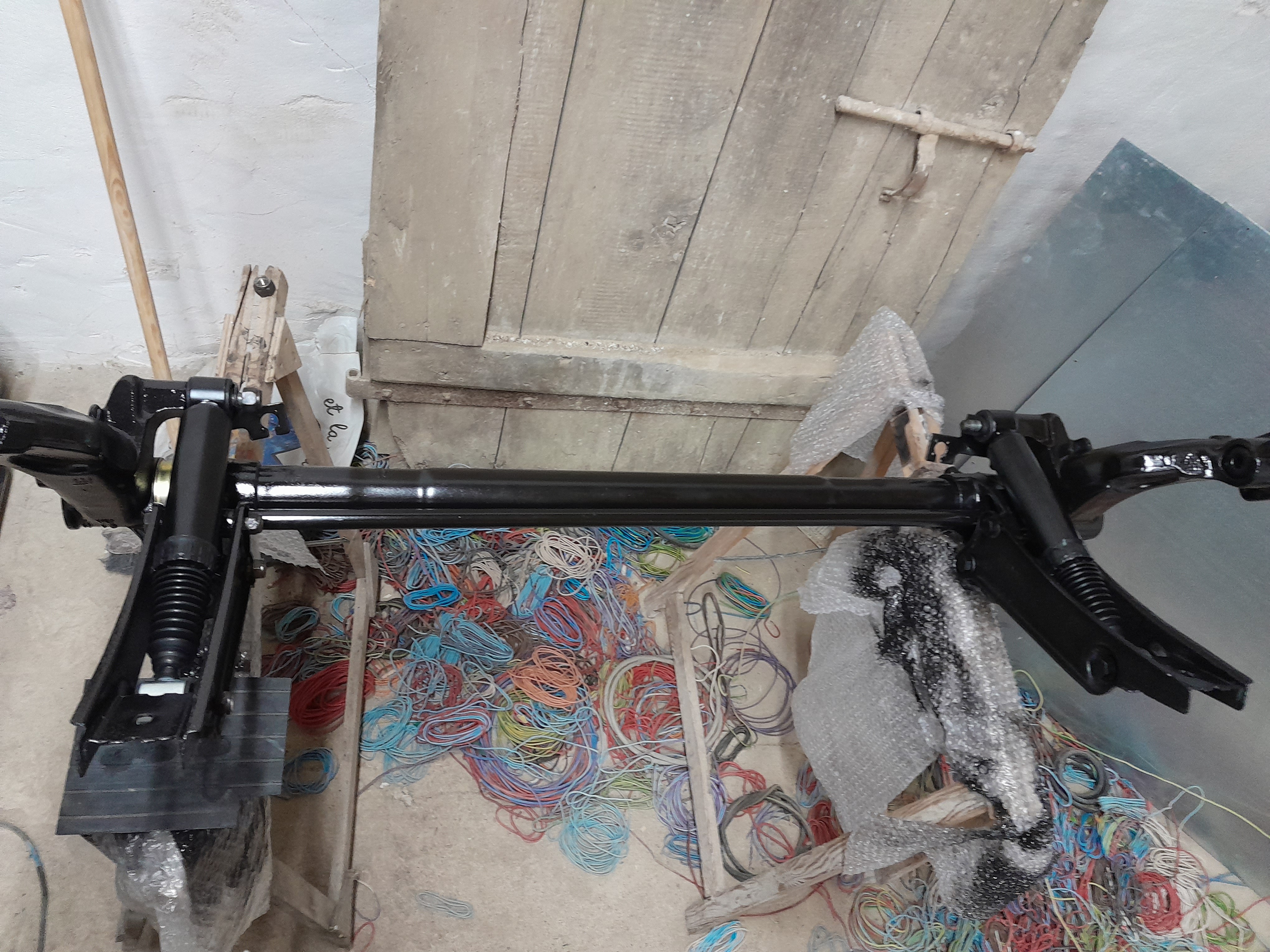

réception du nouvel essieu, peinture, remontage des nouveau amortisseurs et des bras
On va maintenant gratter la rouille de surface sous la caisse, la traiter et re-blaxonner avant le remontage de l'essieu

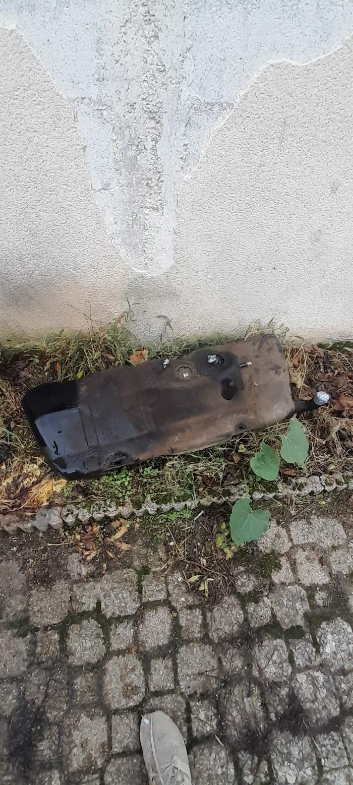

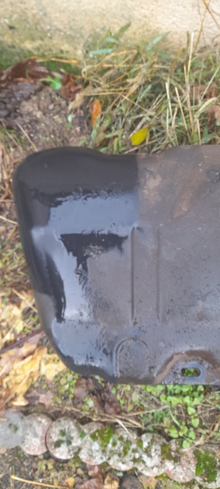

Comme il pleut tous les jours, comme chez vous j imagine, c'est pas facile de poursuivre les travaux en ce moment mais ce samedi à été particulièrement sympathique. Cela nous a permis de déposer le réservoir et de le nettoyer. Dessous, pas de grosses surprises, quelques points de rouille, mais du très superficiel. Dès,que le temps le permettra à nouveau, je vous ferais des photos du avant, pendant, après.
Pour nous, sauf meilleur conseil de votre part, notre choix est:
- brosse à la main et au disque sur perceuse
-dégraissant, frameto
- rustol
- goudron en bombe

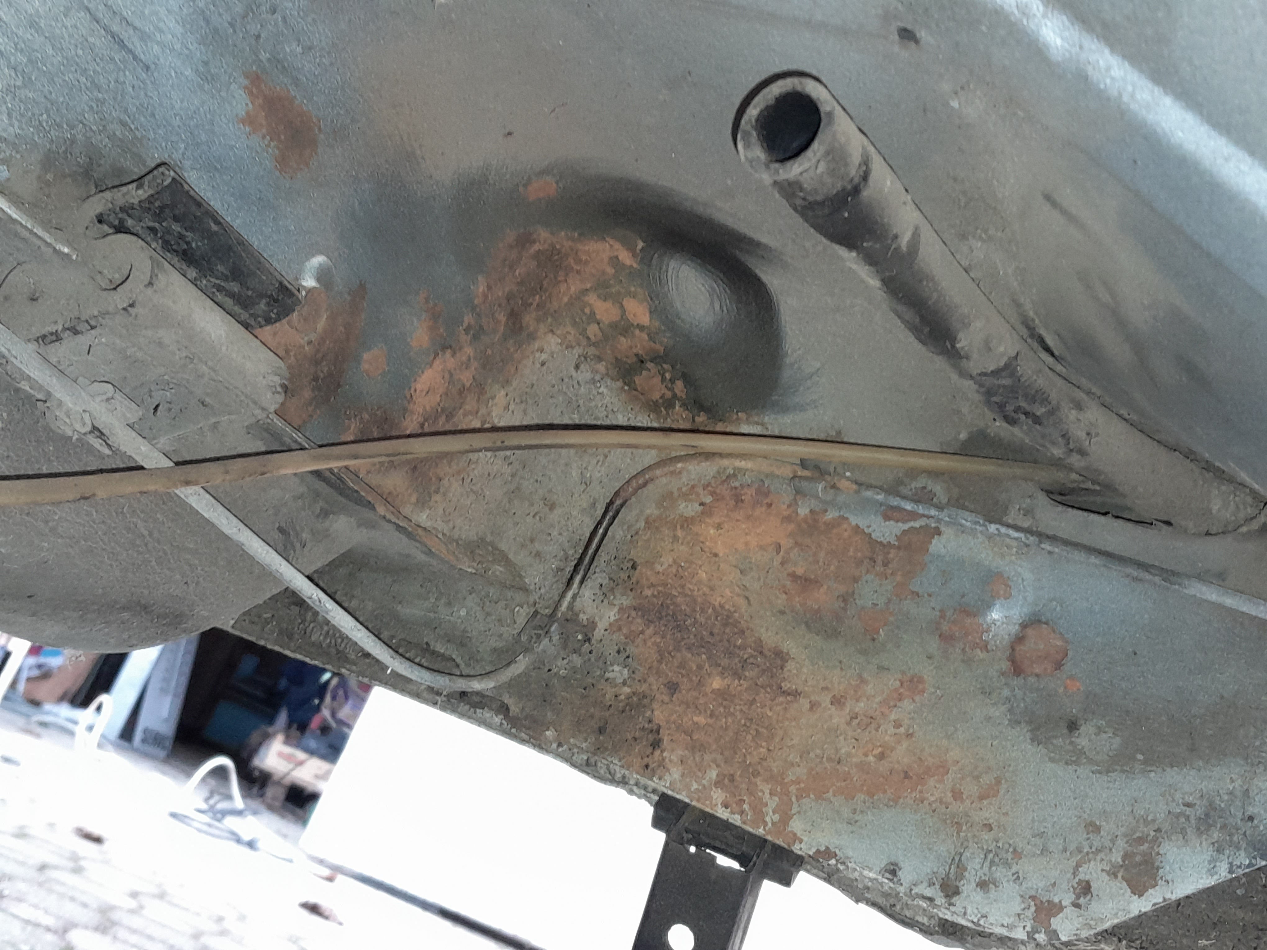

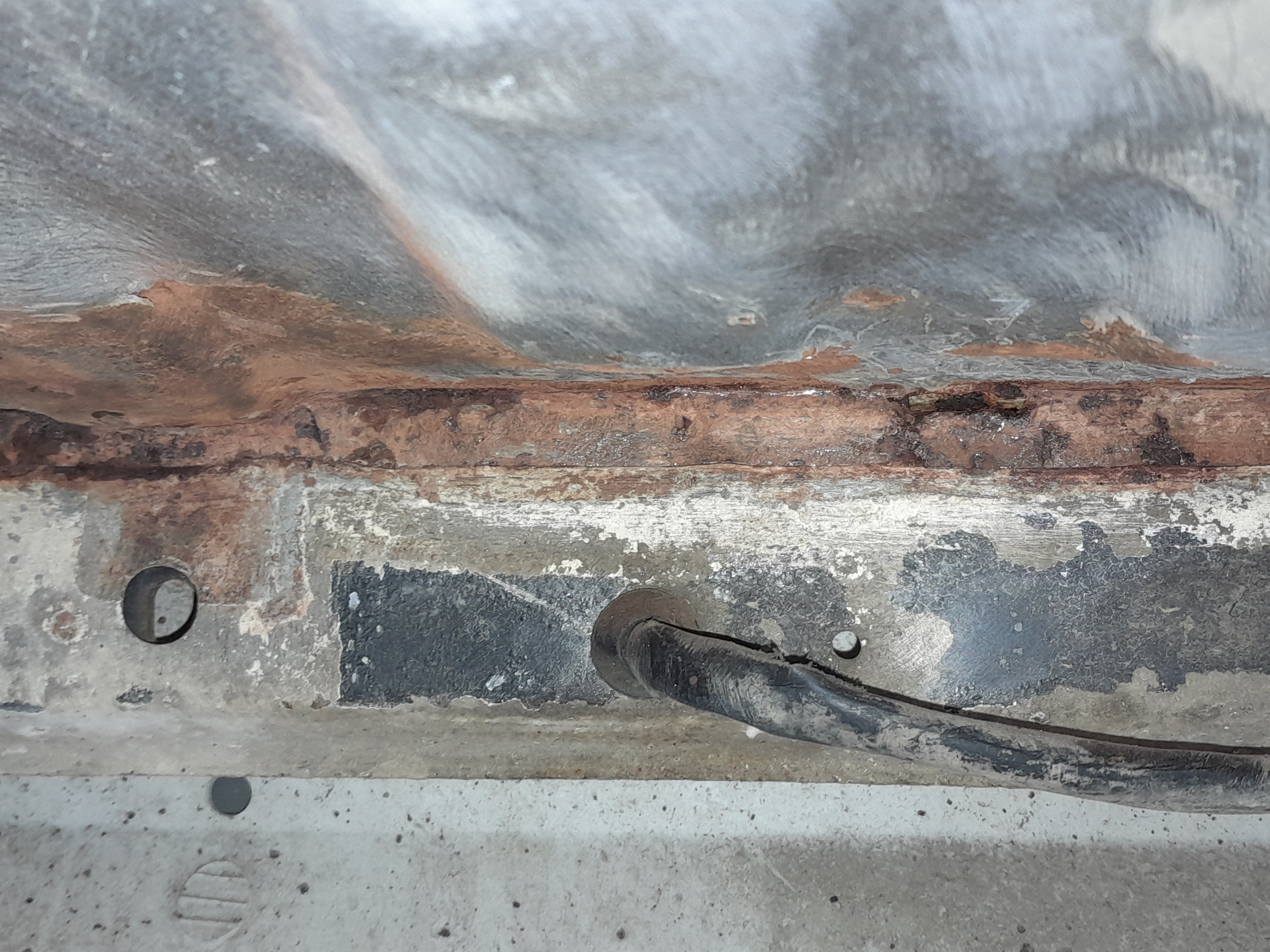

Aujourd'hui, il ne pleuvait pas,..enfin, ce matin (exceptionnel !). Je me suis précipité dessous pour finir de brosser la corrosion, passer le Frameto et le rustol. Je vais attendre qu'il sèche pour passer le goudron en bombe (AD).
Comme j'ai pas eu de réponse à ma méthode anti corrosion, j'ai considéré qu'elle n'était pas mauvaise.
Comme on peut le voir, c'est pas très grave, sauf derrière la jupe en bas du coffre ou c'est plus attaqué, mais c'est le seul endroit
Autres photos à venir
Messages : 1613
Re: REMISE EN ROUTE DE LA BELLE ENDORMIE
Ça commence à être bien attaqué je trouve.
Le mieux c'est :
- décapage au maximum
- Frameto sur toutes les surfaces
- après phosphatant
- antigravillon ( ceux vendu en grande quantité sur Amazon sont pas là )
- peinture ( sinon l'anti gravillon à tendance à se barrer)
Et enfin tu peux mettre du blaxon ( la pâte noire collante ) comme ils le faisaient à l'usine et qui part au bout de quels années

Merci de ton retour, le problème de la corrosion sur cette (ma?) voiture est qu'elle est très souvent dessous le revêtement plastique d'origine, comme si il y avait eu un problème de traitement du métal à la base. Ces voitures ne passaient pas dans des bains de cataphorèse comme les Rono? :mrgreen:
Messages : 1613
Il suffit qu'un bout du mastic pulvérisé d'origine se barre pour que la rouille commence à faire son œuvre derrière.
La voiture est bien sûr protégé contre la corrosion mais rien n'est éternel ( les 206+ rouillent déjà c'est dire).
Il faut gratter jusqu'à retrouver une surface saine quitte à remettre le mastic derrière.

C'est exactement ce que j'ai fait. j'en ai arraché des morceaux (c'est quand même costaud!)pour revenir à la tôle saine.
Je rebondis sur tes conseils précédent. comme je n'ai pas la possibilité de passer un apprêt phosphatant, je me disais:
- avant de passer le goudron en bombe, vu qu'il va se barrer avec le temps, passer une couche de peinture époxy au pinceau ou du noir à châssis (les deux de chez Restom), ne serait pas un bonne idée ?
https://www.restom.net/fr/91-peinture-chassis-et-cadre
Dans l'absolu, j'ai déjà bien recouvert le frameto avec le rustol en bombe, qui est un bon produit
