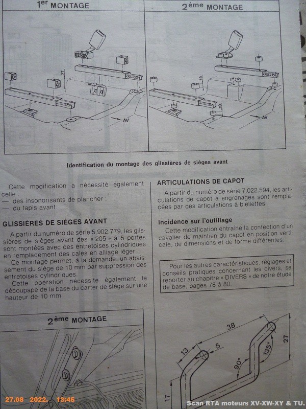

Messages : 2080
Re: Remplacement de siège
la différence est au niveau de la fixation arrière des sièges, coté frein à main.
ça change à partir de 86, de mémoire, mais je dis ça de tête ça fait longtemps que j'ai pas vérifié cette info
Effectivement !

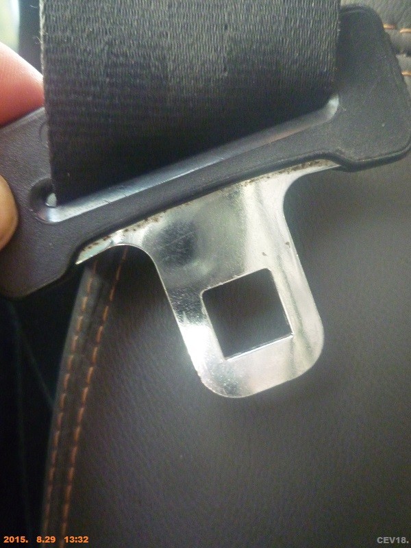

Les boucles et fixations des ceintures de sécurité avant et arrière sont différentes entre les 2 Phases.
Comme les ancrages des boucles avant sont fixées sur les glissières, il faudra les remplacer le cas échéant, par celles correspondant à la phase.
Boucle de ceinture de sécurité avant sur la phase 1 des millésimes 83 à 87.
Boucle de ceinture de sécurité arrière sur la phase 2 des millésimes 88 à 98.
Ancrages des boucles des ceintures de sécurité de la phase 1.
Ancrage des boucles des ceintures de sécurité sur la phase 2.
Bon week-end. :)
