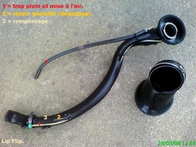

J’ai une 205 diesel 1,8d de 1996 phase 2
Je dois remplacer la grosse durite entre le réservoir et la goulotte de remplissage car elle s’est fissurée avec le temps
Je lis ici et là qu’il faut démonter le réservoir mais que c’est une galère totale
N’y a t il pas un moyen de la remplacer sans tout démonter ?
Merci pour votre aide

La durite que je dois remplacer est celle qui est au bout de la numéro 3 celle qui est prise entre les 2 collier type d’arrosage
