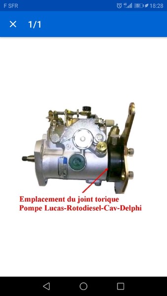

je le lance dans le changement du joint entre la tête distributeur et le corps de pompe injection...
Donc c'est une 205 diesel de 97 avec pompe injection lucas, elle a 250.000 km.
voila mon problème, j'ai commencé a tout démonter mais je bloque sur la vis( appelee ROTULE) qui empêche de sortir la tete distributeur....
quelqu'un saurait comment la sortir car c' est une vis spéciale... ou sinon, ou peut on trouver une clé pour la démonter ?
je vous joints les photos.
en vous remerciant d'avance de votre aide.

bonsoir , meule et garde 2 faces parallèles sur une douille de 10 mm...

J'avais fini par me résigner à acheter cette clef:
https://www.outillage-automobile.com/cl ... 7mm-1.html
Et ça devient un jeu d'enfant de dévisser la rotule sans l'abimer au passage.

Un garagiste a bien voulu me le prêter, j'ai réussi a l'ouvrir facilement et j'ai découvert de la limaille a l'intérieur donc elle est morte...
j'ai i changé ma pompe par une occasion, pas tout a fait la même car elle vient d'un C15.... mais pratiquement meme références....
