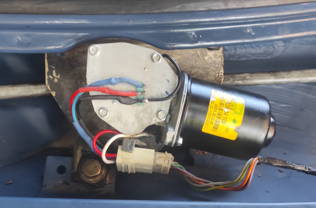

Les moteurs sont compatibles avec la même prise quel que soit la phase. Ici il s'agit d'un moteur de 2002.
Pour l'adapter sur une 205 il faut juste le moteur avec son écrou de 13 pour l'axe.

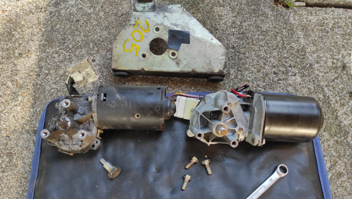

Comparatif moteur 205 vs 106 :
D'origine j'avais un moteur Bosch espagnol, le nouveau est un Valeo français ( je n'ai vu que ce modèle sur 106)

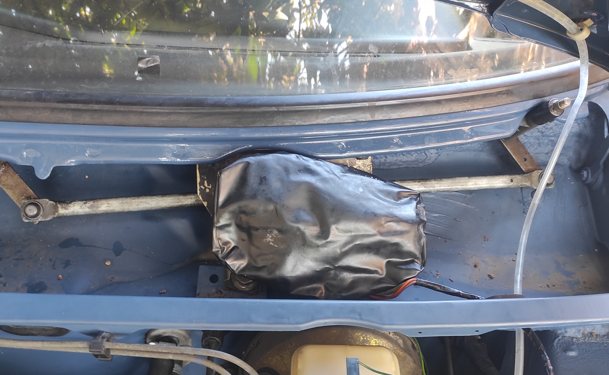

Moteur monté dans le compartiment :
Le moteur possède un support pour placer la prise à 2 endroits. Toutefois j'ai remarqué qu'elle gène un petit peu la grille de baie de pare brise, donc j'ai allongé les fils pour clipser la prise dans l'emplacement d'origine de l'ancien moteur :
Vu que c'est un moteur de 106, on peut également lui mettre sa petite protection en plastique qui va bien :
Il marche exactement comme l'ancien tout en ayant l'air un peu plus "puissant", en tout cas je n'ai plus d'à-coups.
