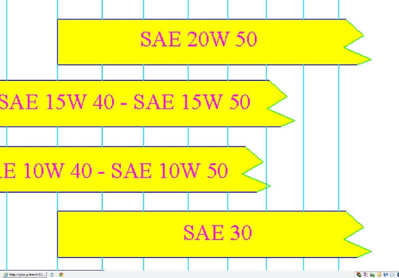

c'est au moins de la 15W50 qu'il faut mettre (peut être une SAE 60). :?
W40 c'est beaucoup trop fluide pour un vieux berlingo comme ça. :)

JPB a écrit :c'est au moins de la 15W50 qu'il faut mettre (peut être une SAE 60). :?
+1 même 20W50 serai parfait

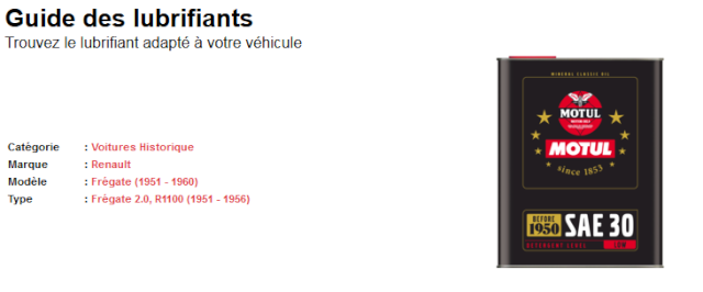

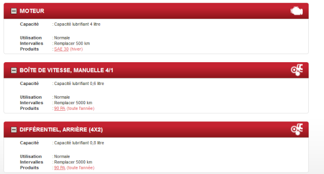

en gros dans ce moteur il faut de l'huile prévu a l'heure actuelle pour la motoculture :roll:
pareil pour l'huile de boite et pont c'est pas de la 75w80 comme on a l'habitude, il faut également regarder les périodicités de vidange qui sont relativement courtes :
si celui peut t'éviter un nouveau retour :bien:

Après recherche la 20W50 a les mêmes caractéristiques ;)4
