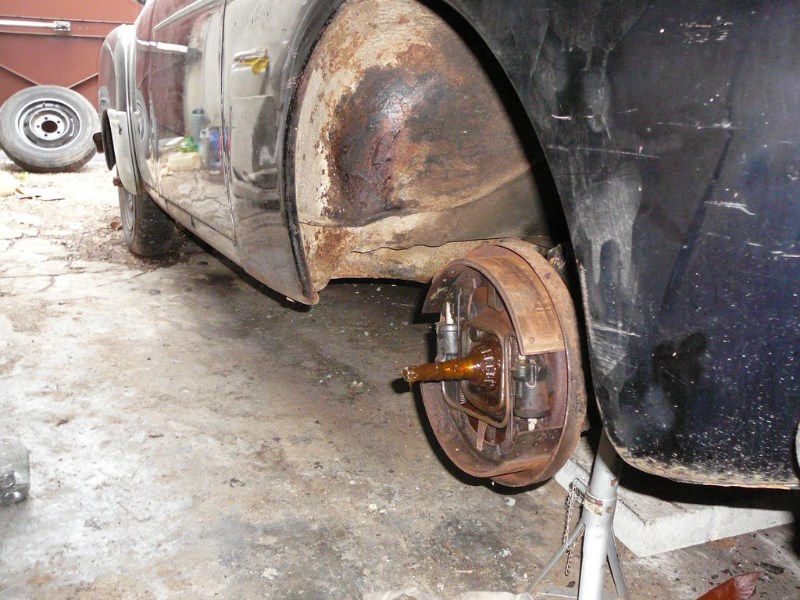

Ce soir j'ai fini les freins coté gauche joints pistons, maitre cylindre et flexibles...Maintenant elle est en position pour le coté droit... L'embrayage fonctionne bien.

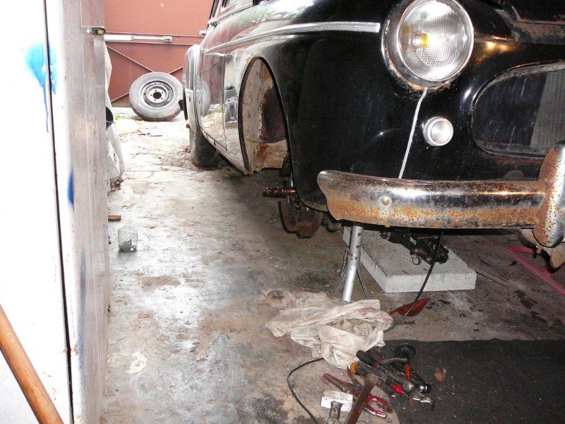

Bien serré contre le mur ça va quand même...

Ce matin frein et flexible avant droit, vidange boite et pont... Cet après midi si le temps le permet :( frein et flexible arrière droit, remplissage boite et pont, purge des freins, descente du carter d'huile pour m'assurer qu'il n'y a vraiment pas de boue, et si tout va bien essais sur route. 8)
Il y a le joint de sorti de boite aussi a faire, se sera pour la prochaine fois, je n'ai pas la pièce.

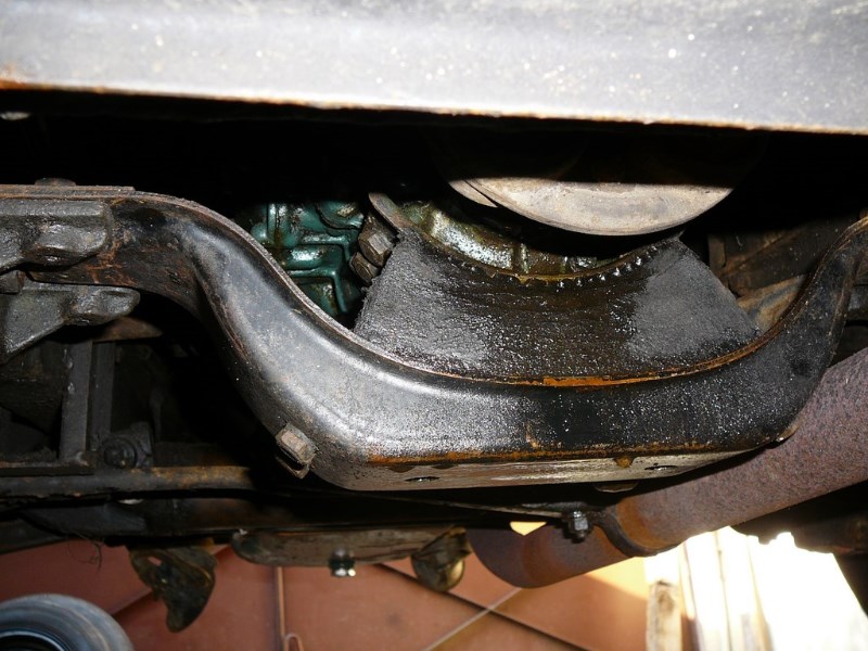

Elle roule, elle freine, mais y a comme un bruit.....
http://youtu.be/4l2bT9xfN3E
http://youtu.be/YGabM3U0ctQ
205 num 2 Surnom: Ma definte
Moteur: 1.6 de 80 (XU51C)
205 Open de 1987 - 180000kms
205 num 1 Surnom: ma belle
Moteur: 1.4 de 75 (TU3F2)
Ce n'est pas le moteur vu que la fréquence augmente avec la vitesse et non les tours minute. :)
Un cardan ou une machoire de frein qui accroche dans son tambour… :voyons:
Inquiétant quand même… Ca peut être dangereux cette histoire. :?
domdej
Messages : 1919
Localisation : Essonne
Message par domdej »
Et pas évident a trouver, sa raisonne dans toute la voiture.... a vu de nez je dirais arbre de transmission mais rien de sur, le weekend prochain je mettrais l'arrière sur chandelles, et je la ferais tourner en seconde voir si je situe le problème...
Ce qui est rassurant, le moteur tourne bien, les vitesses passent bien et l'embrayage est bon, en plus elle freine fort.

J'ai refait un tour, le bruit et vibrations viennent de la boite de vitesse a 90% comme je n'ai pas pu la remplir car elle fuit j'espère que le changement de joint va résoudre le problème, car elle est vraiment agréable a la conduite, même si il faut travailler du volant....

Peut être le système d'amortissement de couple de l'arbre de transmission situé entre la boite et le pont arrière :voyons:
Surtout s'il est en caoutchouc. :)
Ou alors son roulement… Je verrais bien un soucis à ce niveau. :)

J'ai mis l'arrière sur chandelles, pas évident de trouver d'où le bruit provient, je referais un test quand je changerais le joint de sortie de boite sans la transmission.

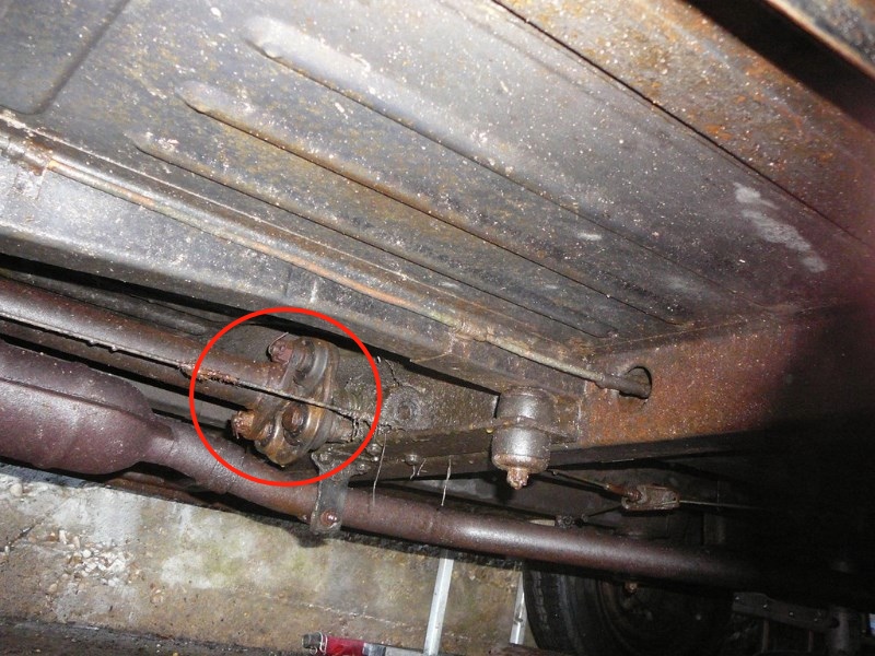

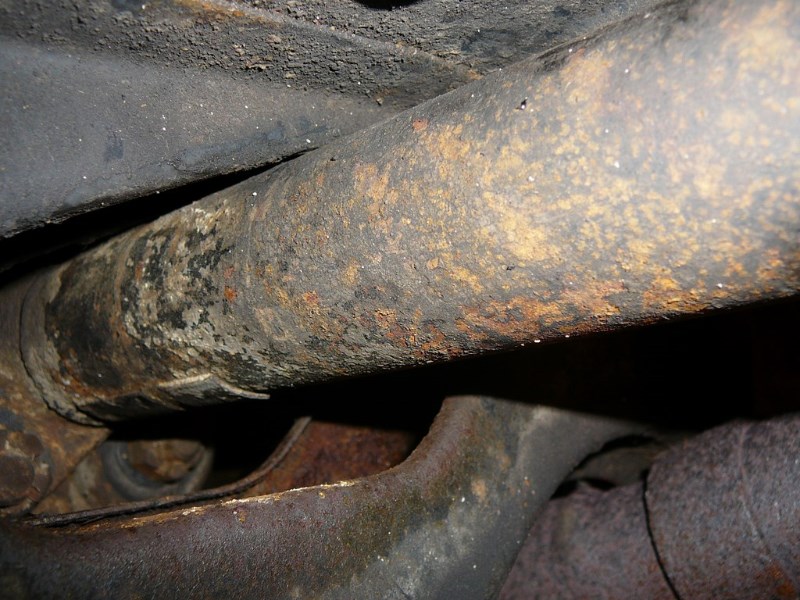

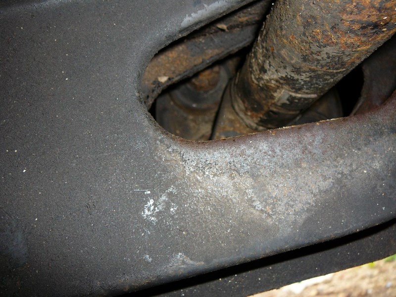

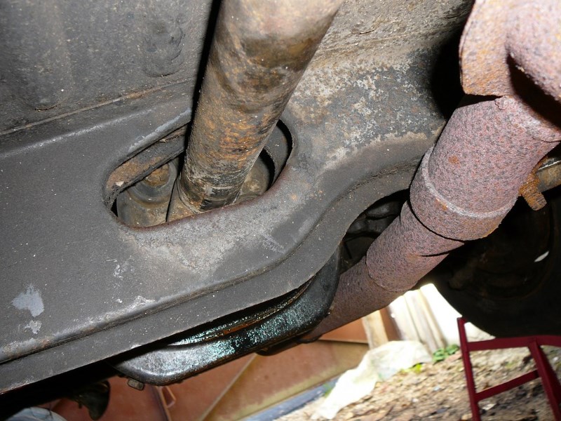

J'ai trouvé ou est le problème, le support de boite est gonflé, donc la boite est trop vers le haut, et l'arbre de transmission procède une masselotte d'équilibrage, c'est elle qui frotte sur un passage...

Le problème en photos....

il a bien bu l'huile le support... du coup tu va devoir le changer non ?
ça se trouve facilement ce genre de pièces ?
bon courage pour la suite :)

Non c'est introuvable :(
