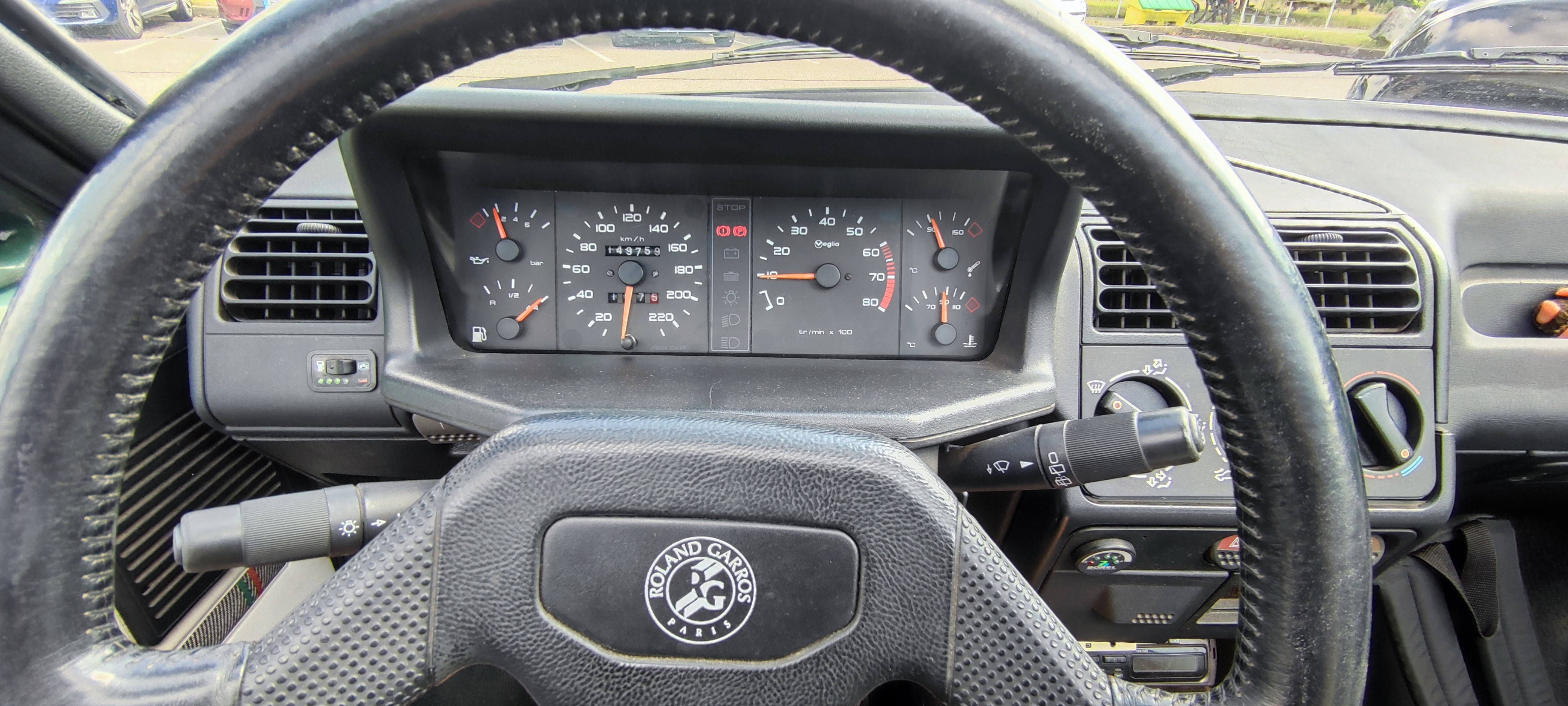

Pour la rénovation de ma pompe à huile sur ma RG Cab à moteur TU3S, j'avais commandé et monté un ressort de 205 Rallye.
Par contre, je ne retrouve pas la référence.
Compteur à température :
Compteur à froid :
Voilou
Compteur à froid :
Voilou
