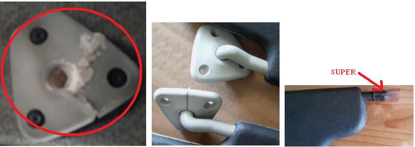

Sur le cabriolet c'est très difficile de trouver un système éclairage intérieur/bloc pare-soleil en bon état.
Ils ont tous le même défaut et tous ceux que j'ai pu trouver étaient cassés.
En roulant, avec les vibrations sur le pare-brise, plus sollicité car pas de maintien par le toit, les pare-soleil se décrochent et on finit par les avoir en travers du champs de vision. On passe son temps à les remettre en place.
J'ai trouvé une solution à 6€.
Il faut acheter un bout de tuyau pour aquarium en diamètre 9/12.
En couper un petit bout et l'enfiler dans la "tétine" en bout de pare-soleil.
Ça grossit le diamètre de la tige, qui du coup ne se déboîte plus de son emplacement.
En plus c'est transparent et discret :)

Tout simple!
Et dire que j'ai roulé 2 ans avec ma GLD et ses pares soleil branlants! :lol:

Super cette astuce :bien:
Mais le pb sur mon pare-soleil, c'est ça :
Impossible de trouver cette pièce :whoa:

Faut trouver un pare soleil complet, ça vaut une misère et c'est rare que ça casse ici.

bonjour , trouves un support pare soleil de R4 avec support métallique et plus de souci
https://www.4l-land.com/products/pare-soleil-gris/
