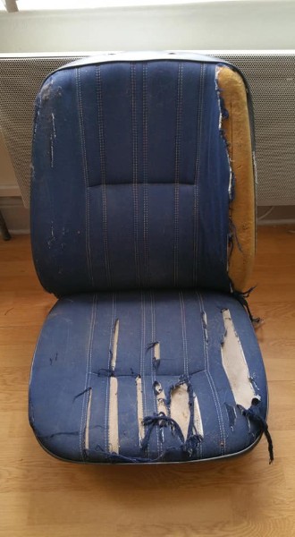

Donc je me lance dans la sellerie. Apres avoir réalisé quelque volant je m'attaque a la restauration de l'intérieur du CJ.
Avant
Après
Je pars quelques jours en vacance a mon retour j'attaque le deuxième siège et la banquette.
205 CTI
Messages : 6400
Re: Restauration 205 cj de madame
Ne manquerait-il pas des photos entre l'avant et l'après ? :voyons:
On serait curieux de savoir comment les sièges ont été réfectionnés. Est-ce du tissu neuf ? :langue3:

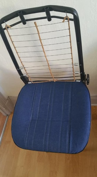

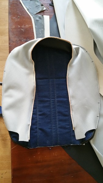

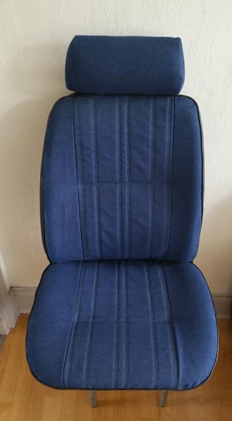

Pourquoi il manquerait des photos?
En voici d'autre le jean's est neuf
Le tissu est neuf.
205 CTI
Parfait tout ça ! :bien:

j'ai exactement les même sièges que toi (dans le même etat) peux tu me dire ou tu as trouvé le tissu pour refaire les sieges STP

C est du tissu l'ameublement. Que tu peux trouver dans les magasins de tissu (maison du tissu etc) mais attention faut le doubler avec du tissu à cabarit pour le rendre plus résistant.

saintclair a écrit :C est du tissu l'ameublement. Que tu peux trouver dans les magasins de tissu (maison du tissu etc) mais attention faut le doubler avec du tissu à cabarit pour le rendre plus résistant.
Ahhhh oui un sacré travail que voilà :bien: et de couturier bravo :applaudit:
