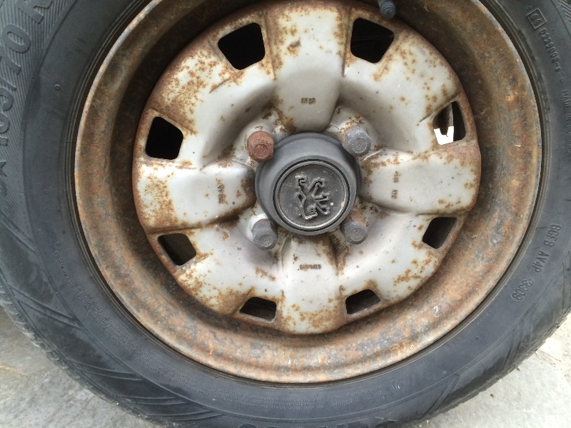

Bonsoir à tous!
J'aimerais remettre en état mes jantes. J'ai vu une méthode sur le forum (http://www.planete-205.com/forum/planet ... 43576.html). Mais utilisant ma voiture tous les jours je ne peux pas me permettre de l'immobiliser trop longtemps. Donc je voulais savoir s'il existait une autre méthode avec un bon rendu? Ou faut il que j'attende des vacances pour faire tout cela?
Voici une photo d'une de mes jantes pour donner une petite idée du travail :cote:
Merci d'avance pour vos réponses :)

A moins d'avoir deux autres paires de jantes en stock, tu est obligé d'immobiliser ta voiture pendant le temps de la réfection de tes jantes. (qui comporte le décapage, les couches de peinture et le séchage de la peinture) :bien:

ne pas oublier aussi deux couche d'apret antirouille avant l'appret accrocheur, car tes jantes sont des jantes tole, pas en alu, donc ca rouille
sinon elles vont vite revenir dans le meme etat qu'actuellement

Salut,pour pas immobiliser ta 205,tu peux faire roue par roue en te servant de ta roue de secours.
Le mieux c'est de démonter le pneu+ valve et poids,ensuite sablage ou microbillage,là t'aura une jante débarrassée de toutes traces de rouille, ensuite ;apprêt anti-rouille,ponçage,apprêt phosphatant + ou - épais pour combler les défauts,ponçage puis peinture,utilise tout les produits de la même marque,(ça évite des réactions entre produits),si possible fais le à l'époxy au pistolet et si t'as pas de cabine,attends les beaux jours.

D'accord. Merci beaucoup pour vos conseils et vos réponses. J'attendrais les beaux jours et je vous tiendrais au courant :)
