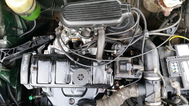

Hello,
La RG ne boitait plus mais c'était pas top.. J'ai même envie de dire que c'était mieux avant !
Un moteur qui sur-saute un peu à régime stabilisé et surtout, pas de nerfs
Ralenti très propre, montées en régimes sans bruit mais dès qu'on roule, rien dans le sac... Aucune sensation de "puissance", il ne se passe rien quand le 2ème corps s'ouvre. Alors oui ça roule, mais avec le sentiment d'avoir un moteur en sommeil
J'ai donc contrôlé l'admission au startpilote, rien. Comme j'aime bien ça, je démonte, je change les joints et je remonte. Pas de changement.
Merde alors ! ça envoie que dalle un TU3S !!
Ce midi après avoir longuement cogité je me décide à tout contrôler à nouveau. Carbu ok, richesse ok, allumage ok, culbuteurs ok..
Bref, par réflexe je contrôle aussi la distri. BINGO !!
Je ne m'explique pas encore comment j'ai pu faire cette boulette mais ma distri est complètement décalée :whoa: :whoa:
Au moins 5 dents de décalage...
Je sais pas comment c'est arrivé. J'ai pourtant correctement pigé au remontage de la culasse. J'avais fait tourner le moteur à la main pour être sur que rien ne touche... J'aurais du re-contrôler le calage après les tours moteur.
Je refais donc le calage, je vérifie, je re-vérifie.. Je démarre, pas de problème. Je ferme le capot et part pour un tour d'essais.
Tout de suite c'est mieux !
Petit arrêt pour réglage du ralenti, contrôle de la richesse et c'est reparti.
Rapidement, je fais coulisser le toit ouvrant et je me mets un petit "Sultans of swing".
Le moteur est en pleine forme, la RG file tranquillement sur la route, je suis bien.
Voilà, c'est officiel, le moteur est terminé !
Plus qu'à faire correctement le rodage et ça sera bon.

Oui, ça fait plaisir de l'entendre tourner ce moteur !
Je tire pas trop dedans, rodage oblige, mais quand même ça envoie du steak
Quelques petites choses à terminer sous le capot malgré tout. L'embrayage patine un poil dans les tours en 4ème 5ème.
Il est tout neuf donc soit c'est le réglage de ma pédale qui est à revoir soit c'est le joint SPI du vilo qui ne fait pas bien son boulot.
Mais bon, c'est de la bricole
