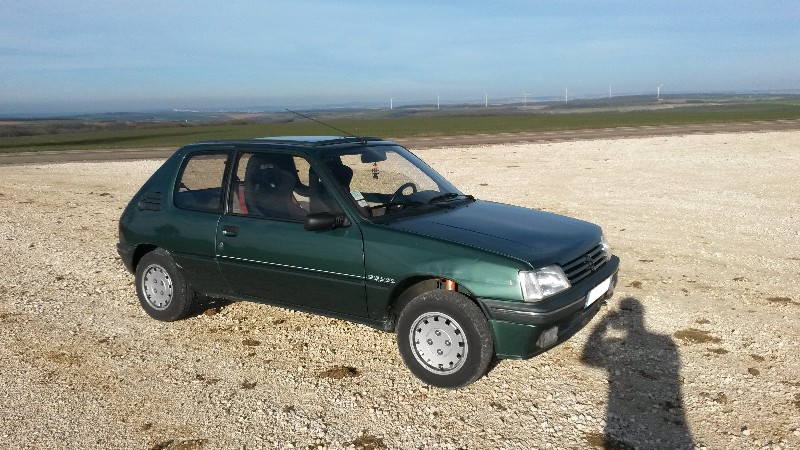

je vous fait une petite présentation de mes 205
la RG de 1992 TU3S acheté en juillet 2013 à 169000km environ je sais plus exatement, aujourd'huit elle en à 192650km

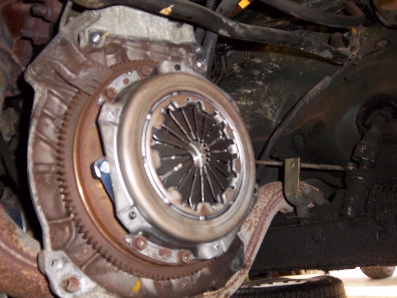

kit embrayage

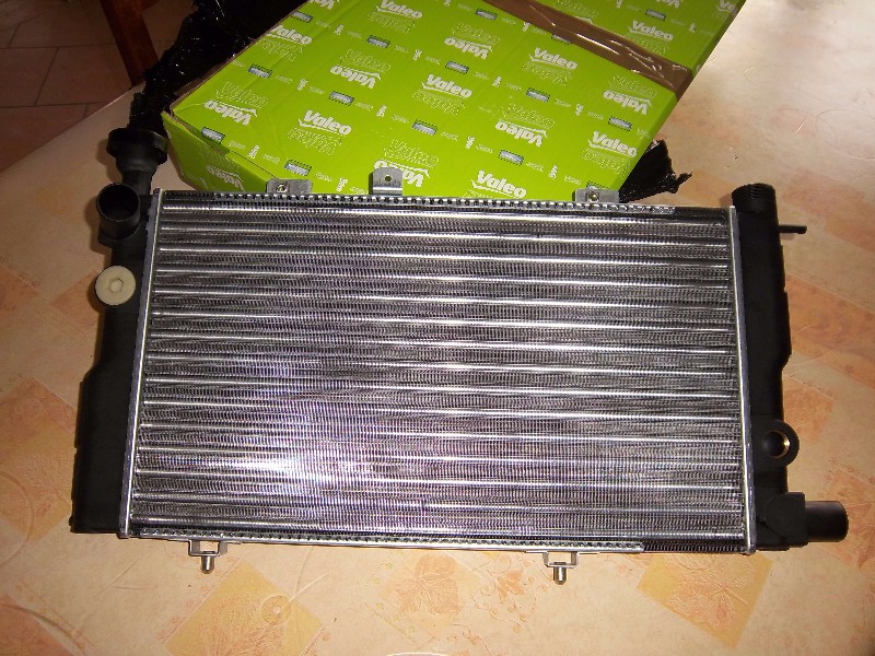

radiateur de refroidissement

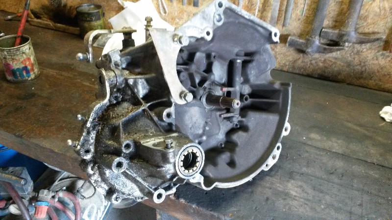

et néttoyage du bloc et de la boite

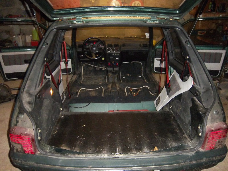

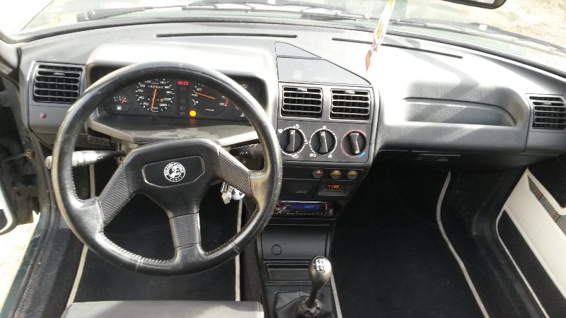

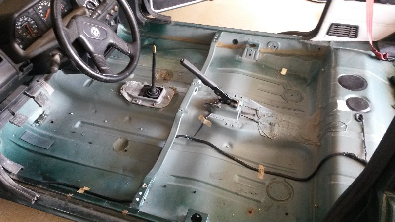

nétoyage de l'intérieur

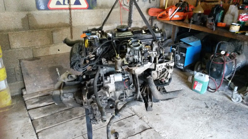

le moteur quand je l'ai acheté et là j'avais déjà remplacer le joints de couvre culbuteur

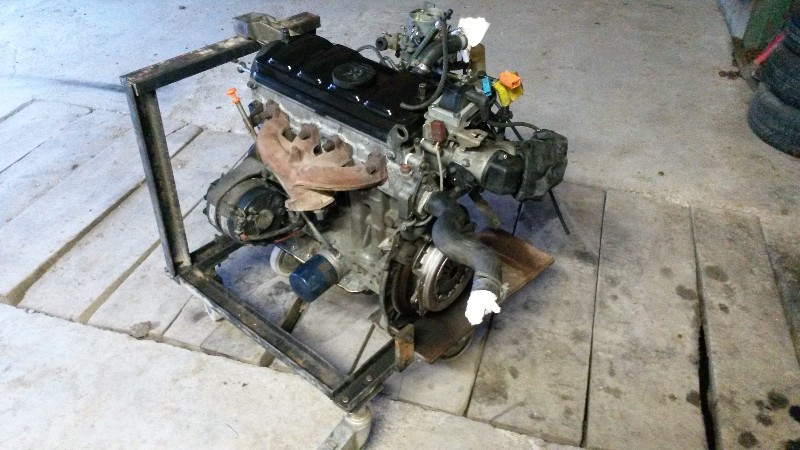

le moteur sortie pour sa révision
nétoyage du moteur
nétoyage de la boite
avent
après

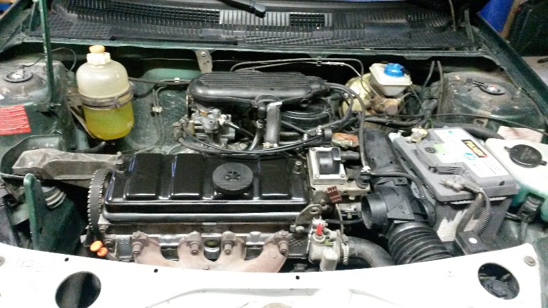

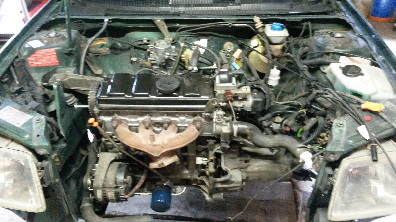

le compartiment moteur
avent
après
moteur en cour de remontage
de retour à sa place

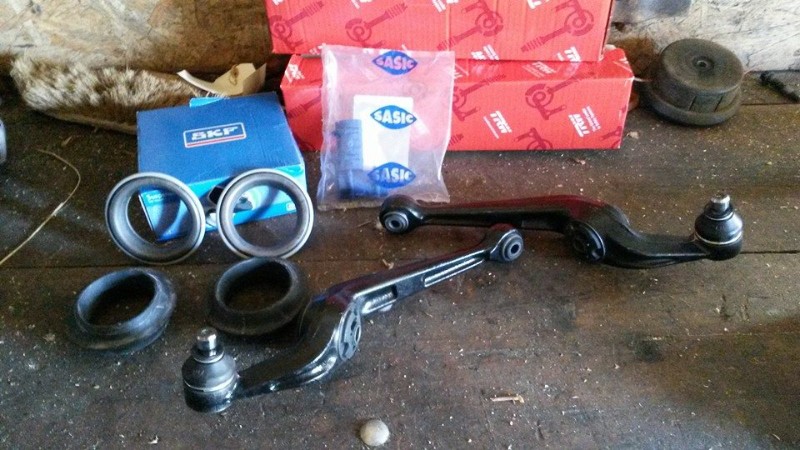

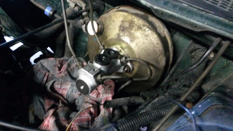

quelle que photo de l'entretien

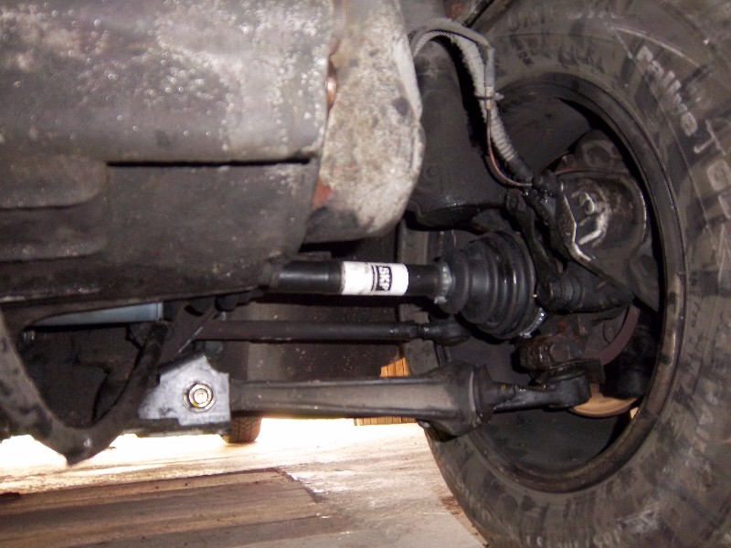

comme vous pouvais le voir sur cette photo il à de quoi refaire les suspension, mais vous verrais pas les photo de celle ci car se sont des koni srt.t (orange)

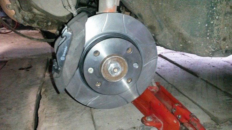

pour cette photo aussi je sais que c'est pas d'origine mais c'est quand même mieux d'avoir un disque qui évacu mieux la chaleur ( après libre au modo de la retiré si se n'est pas conforme au réglement)

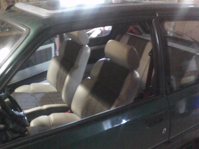

la photo de mes siège d'origine que je remonterais pour les éventuelle raso

philou07 a écrit : Par contre la Roland Garros n'a plus ses sièges d'origine ! :oops:
si je l'ai est, y a pas de souci de se coté là, et je l'ai bien précisser dans mon poste, la RG et ma voiture de tout le jours ( je possède que deux 205) et pour des raison de santé il me faut un siège plustôt dur et droit, donc le baquet et le top pour moi, pour des raison de look un seul c'est pas le top donc j'en met deux
voilà la photo des siège d'origine

oui j'ai prévu dans faire, mais avant il faut que je remplace toute la console centale, tout les plastique sont cassé, merci au proprio d'avent qui c'est pris complétement comme un manche pour démonté sa, car il avais plus de chauffage, il pensser que sa venais de la commende de chauffage et c'étais pas sa, c'étais le riadiateur de chauffage qui étais morts avec celuis de reffroidisement
et il faut aussi que je néttoye tout l'intérrieur car il est toujours t'elle quelle depuis que je l'ai
pour info je viens tout de démonté aujourd'huis plus cas trouvé se qui me faut

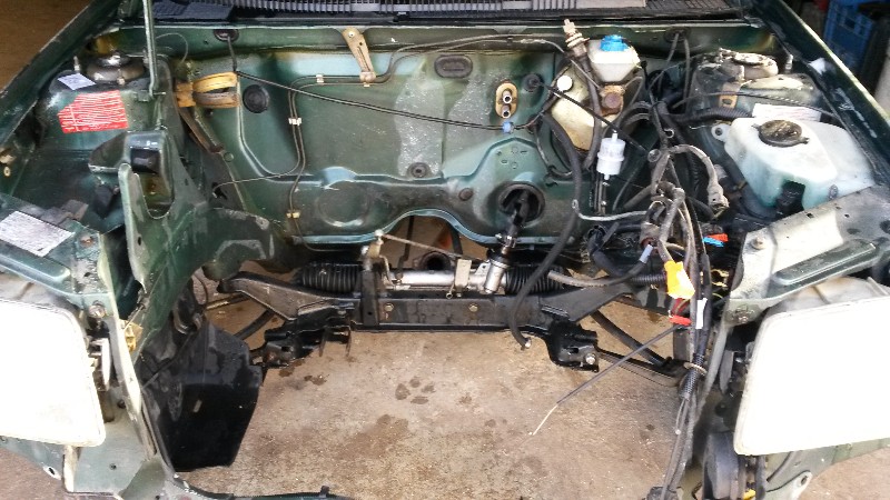

édit plus de photo de la RG et d'autre à venir des que je me décidrais à commender la crémaillière de direction
205 GT de 1992 - 230000kms
fred.13
Messages : 260
Inscription : ven. 6 févr. 2015 20:08
Localisation : Auxerre 89
Re: mes 205
Message par fred.13 »
quand le liquide ne va plus dans les pistion il est peut être tenps de faire un peut de mécanique
rien de mieux que crémaillère neuve pour suprimé tout les jeux

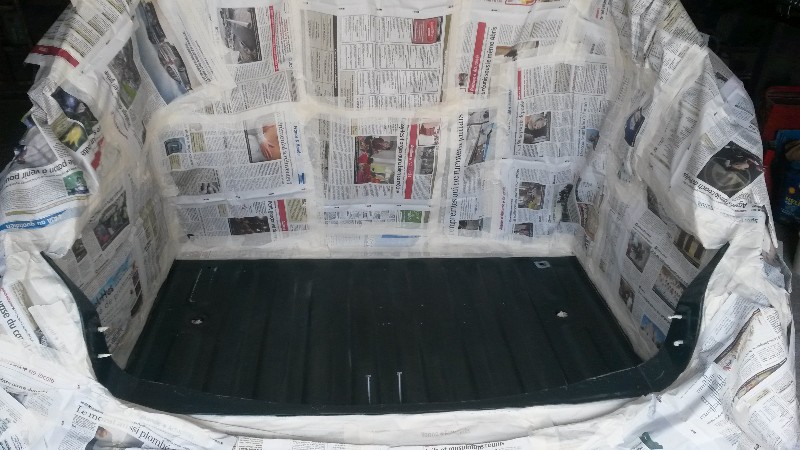

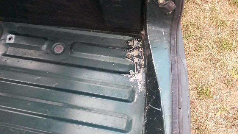

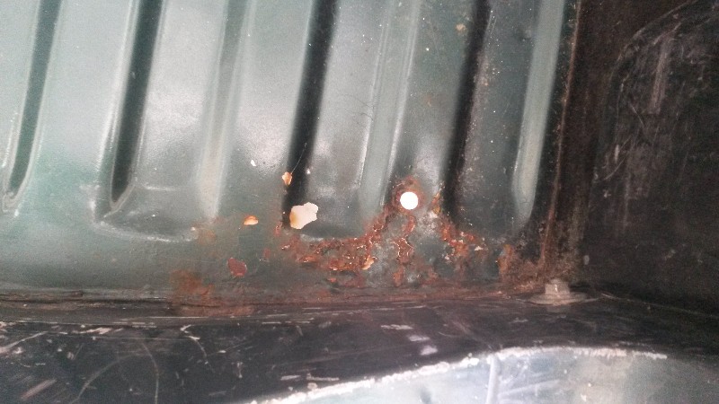

j'ai trouvé un peut de rouille quand je lui est fait le ménage :pascontent:
du coup je regarde partout si y a rien d'autre est RAS :)
ponsage et destructeur de rouille

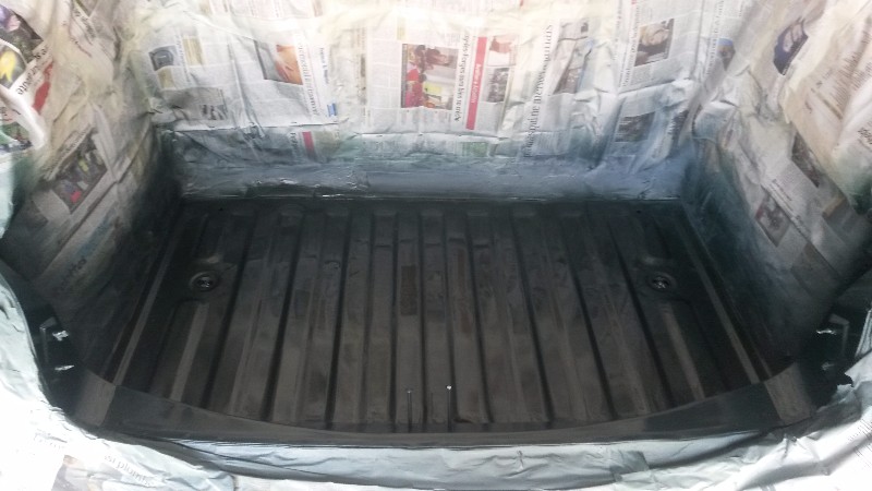

près pour l'aprêt
et laprêt fait :)
c'est tout pour aujourd'hui j'attand que sa sèche pour passé au reste

voilà la peinture
et le vernis
