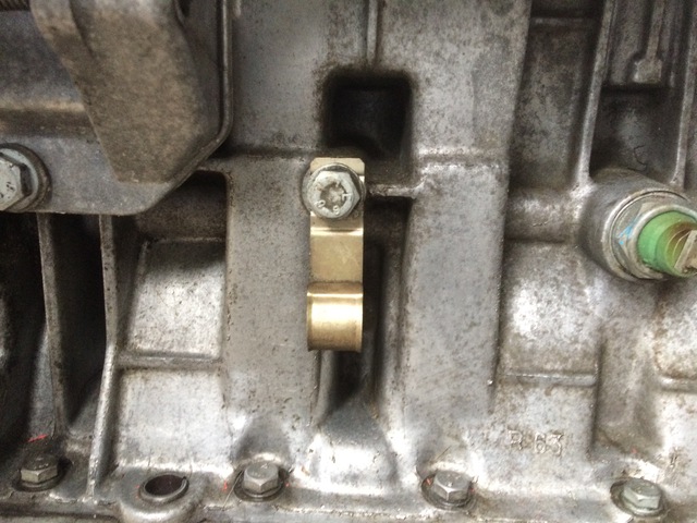

Mais avant ça, je mets en place les nouveaux guides d'axe de fourchette :

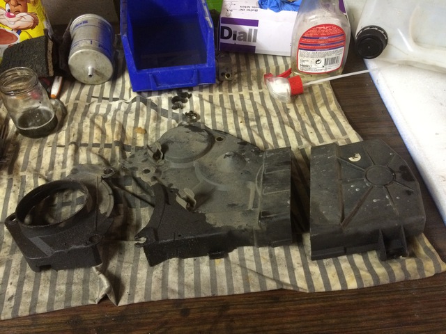

Pose des carters de distri nettoyés :

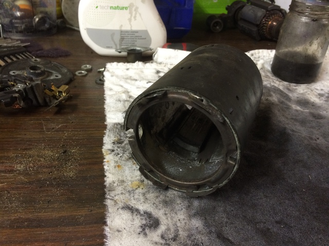

Démontage et nettoyage de l'alternateur :
Idem avec le démarreur :
Puis remplacement et nettoyage du faisceau alternateur démarreur :
