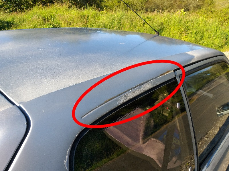

rouille au dessus de la vitre arrière
Messages : 2075
j'ai depuis un bout de temps de la rouille qui s'installe à ce niveau
j'ai entendu dire qu'il suffit de gratter et remettre un coup de peinture, mais je n'ai pas trouvé de fiche sur le sujet, donc si quelqu'un a déja fait la réparation, qu'il se manifeste :bien:

Re: rouille au dessus de la vitre arrière
Message par EGranier73 »
bonjour , j'ai eut des raccords de plancher (greffon soudure.) a faire cet hiver et a ma grande surprise mon magasin ad que je fréquente depuis plus de 10 ans c'est mis a commercialiser des bombes professionelles ( pas du iso tech )et malgré un prix élevé elles m'ont vraiment convaincu !
Une sort un dérouillant transparant film époxy , l'autre( achetée en cherchant de l'apret soudable) tres pratique quand on a ou va souder tres couvrante rouge et phosphatant . bref j'aurais ton soucis , je ferai une petite démarcation triangulaire au scotch carossier je ponserai légerment je gratterai un peu le joint . je metrai un coup de bombe transparente , le lendemain ponçage fin un coup avec la rouge , je rejointerai tout avec du sikaflex ( polyeurétane souple en cartouche peignable sans silicone )et un bon coup de peinture a la teinte par dessus !
bref j'avais regardé sur internet pour des produit et rien de convaincant pour le coup bravo AD.
