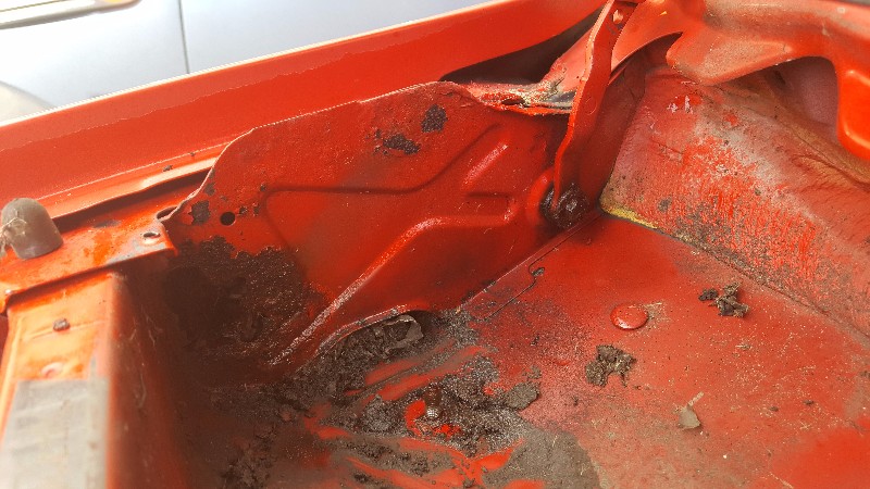

Bonjour à tous les 205 istes,
j'ai un souci sur ma 205 Dturbo. Voila au niveau de la fixation du capot coté gauche (carrosserie) je n'ai plus le filetage ou je peux fixer ma charnière. (voir photo)
je c'est pas si je dois démonter mon aile. Vous avez déjà eu sa ?
merci pour vos conseils

démonter l'aile c'est vraiment galere regardes si tu peux mettre un insert ce sera plus simple

Commence par nettoyer toutes la merde accumulée dans le trou d'évacuation de l'eau, l'eau doit pouvoir couler le long de l'aile et sortir en bas entre la caisse et l'aile.
Ensuite un petit coup de ponçage à la brosse métallique pour voir l'étendue des dégâts, là on ne voit pas ce qui est rouillé ou juste sale.
Moi ce commencerai par de l'acide phosphorique (destructeur de rouille Julien) pour éliminer toute la rouille et ne pas que ça s'étende, puis traitement au frameto, apprêt et peinture. Après tu peux envisager de boucher le trou avec une plaque rivetée par exemple.
Tu as regardé si c'est pareil de l'autre côté (côté conducteur) ?
Vu le trou à mon avis tu vas être obligé de déposer l'aile pour faire le même traitement de l'autre côté de l'aile :0
C'est pas très compliqué il faut un bon cutter pour réussir à couper tout le joint et faire ça délicatement regarde la fiche : http://www.planete-205.com/forum/planet ... 18347.html

Vu l'état de la tôle support , tu peut envisager aussi,une greffe en récupérant la pièce en la dépointant sur une donneuse.
Il faut au préalable repérer où se trouvent les points de soudures.
