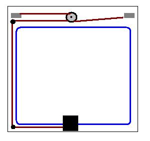

DjDav
Administrateur et Webmaster
Messages : 5497
Inscription : mar. 2 sept. 2003 12:31
Localisation : Estaires (59)
Re: [Steph_FDL] Sauvetage d'une RG 1989 pour restau
Message par DjDav »
Il y a bien un verrouillage mécanique.
J'ai entièrement démonter celui de l'indiana.
C'est un truc comme ça: (bon je me rappelle plus bien le chemin du câble)
Il y a deux verrous à l'arrière qui empêche la translation de la vitre lorsque la poignée est en position haute.
