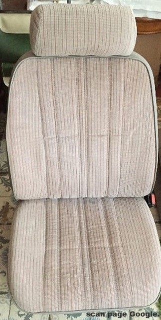

C’est marrant on dirait plutôt une sellerie de GR série 1
Couleur: Beige tibesti (P0CX)
205 GR de 1990
205 GR de 1983
cev604
Messages : 594
Localisation : Nançay
Re: Siége 205 CJ
Message par cev604 »
dizzy a écrit : ven. 10 janv. 2025 18:04 C’est marrant on dirait plutôt une sellerie de GR série 1
Bonsoir Dizzy :hello:
Effectivement
Siège AV phase 1.
Cela se monte sur une phase 2 et inversement phase 2 sur phase 1 toutefois. :wink:

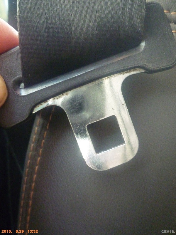

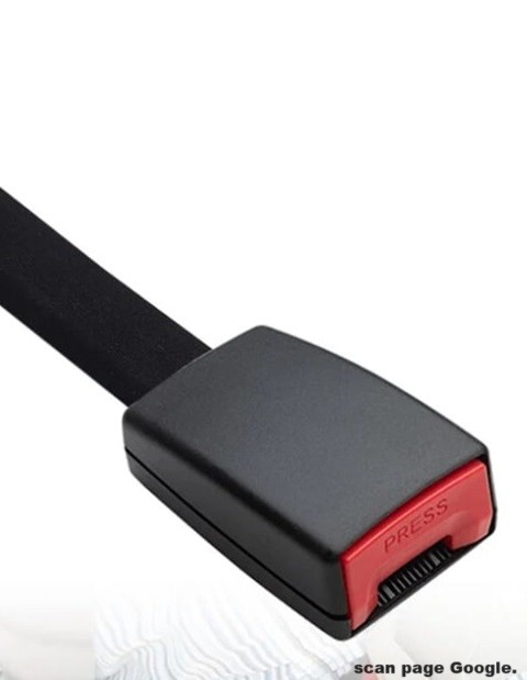

Cela se reconnait à l'ancrage ou fermoir de la ceinture de sécurité fixé sur le siège avant.
Comme dit précédemment c'est plug and play. :bien:

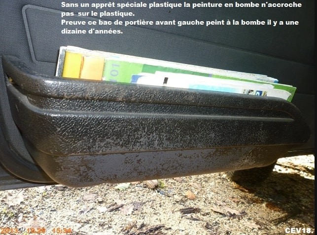

Concernant la peinture du socle du cache du frein à main, un apprêt spécial plastique sera nécessaire avant, sinon ça ne tient pas dans le temps :
