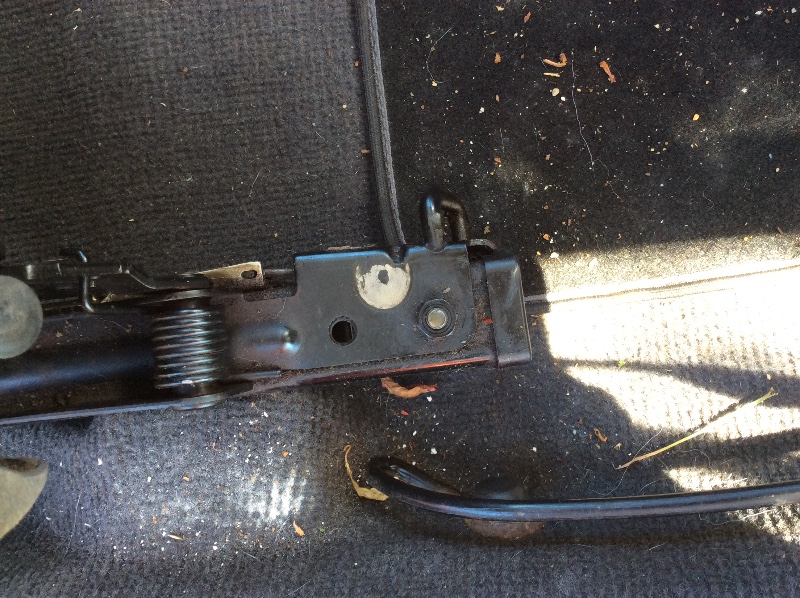

Il a du jeu, pas bézef, mais ça bouge.
À force, sur des longs trajets (et ici c'est minimum trente minutes de routes sinueuses qui font vomir même le gps pour aller n'importe où) je chope mal au dos à force de compenser.

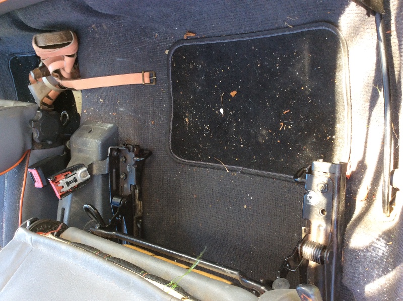

Sur le siège passager il y a trois vis à l'arrière, sur les glissières, et aucun trou. Image
Sur mon siège il y a trois vis, plus un trou.
Est-ce que c'est dû à ça ? Est-ce que c'est motif à recaler le ct ? (Dans le coin ils sont cools, mais dans le doute...)
Comment je peux y remédier ?
Merci beaucoup !

Quant au siège, j'ai finalement trouvé : c'est la barre fixe, derrière la poignée de réglage de glissière, qui est pétée côté frein à main.
Donc je vais trouver un foret métal, et percer en face, pour mettre une vis assez longue et solide en renfort.
Rien de très sorcier, faut juste que j'occupe le gremlin 5-10 minutes.

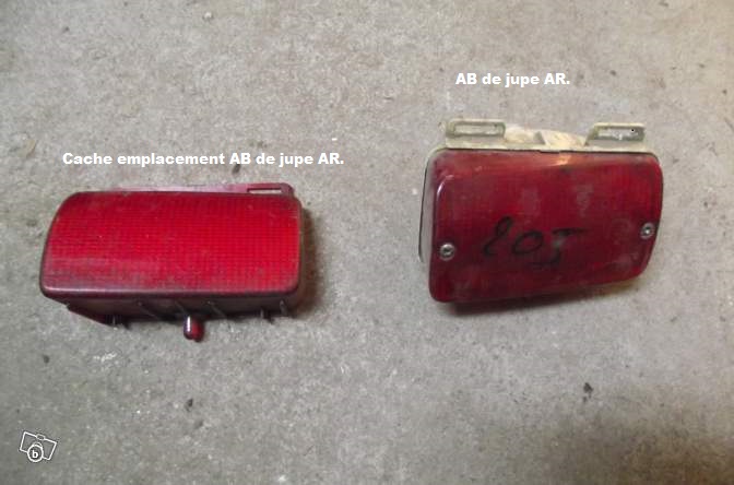

Sur les millésimes 91 à 98 , il n'y a qu'un seul antibrouillard dans la jupe AR .
Il est situé à gauche (côté conducteur) à droite c'est le feu de recul. :wink:
:voyons: L'anti brouillard est soumis à contrevisite mais pas le feu de recul.
L'antibrouillard arrière fonctionne uniquement couplé avec les codes et son interrupteur marche/arrêt enclenché.
Sur les les millésimes 83 à 90 , il peut y avoir 2 antibrouillards dans la jupe AR , 1 seul antibrouillard (côté gauche) ou pas du tout suivant la finition .
En ce cas c'est un cabochon fictif ,cela se reconnait ,par l'absence de vis de fixation .

Je suis passée au garage le plus proche, demander leur avis quant au siège. Verdict, les glissières sont hs, faudrait changer le siège :/
