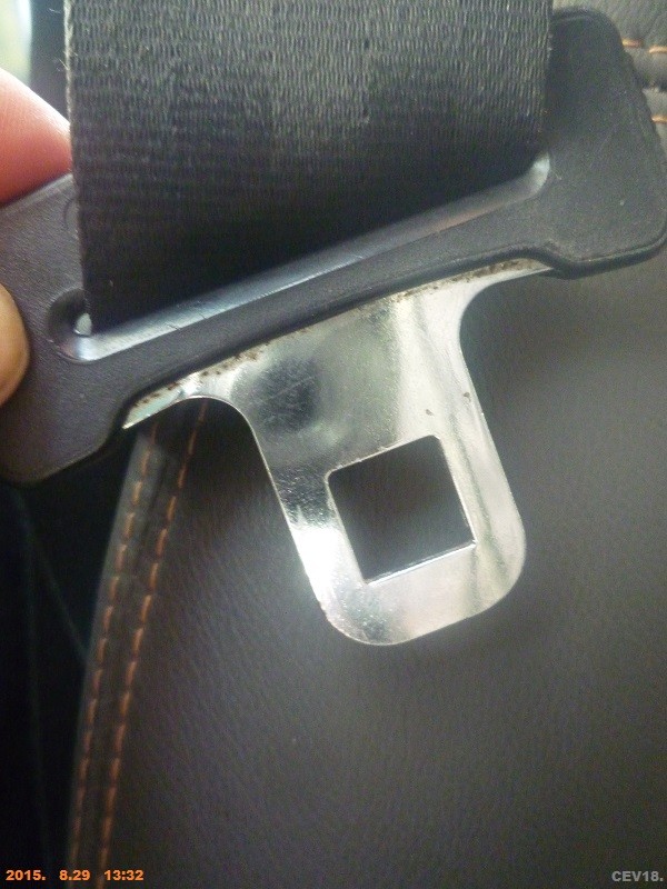

Les boucles et fixations des ceintures de sécurité sont différentes entre les phases 1 et 2.
En ce cas ils suffit de remplacement également les fixations correspondantes qui sont fixées sur les sièges avant :
Boucle de ceinture de sécurité, phase 1, des millésimes 83 à 87.
Boucle de ceinture de sécurité, phase 2, des millésimes 88 à 98.
