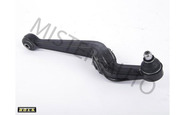

suite à mon contrôle technique j'ai un défaut à corriger:
DEMI-TRAIN AV(y compris ancrage): Jeu important ou anormal rotule et/ou articulation (D)
Le contrôleur m'a dit de juste changer le silent bloc de chaque côté et que ça passera.
Ma question, est quel silent bloc dois-je changer avec l'indication "Demi-Train av..."?? (triangle, suspension, direction...???)
Et comment s'y prendre?
Merci de votre aide et bonne journée

Bonjour , je serai toi je ne me risquerai pas a changer des silent bloc , on trouve des bras de suspension a de tres bon prix meme dans d'obscure marques j'ai eut des surprise bonnes !!

La pièce complète est disponible pour une vingtaine d'euros. Pour changer les silent bloc il faut démonter la pièce, alors autant la changer comme cela tu repars sur du neuf.

Voici le lien qui montre la procédure pour faire le remplacement de ces pièces:
http://www.planete-205.com/forum/planet ... 36902.html

Merci à vous trois, xadboy, firstcar et EGranier73,
je pense que je vais effectivement changer le bras en entier de chaque côté.
ça me rassure!!!
