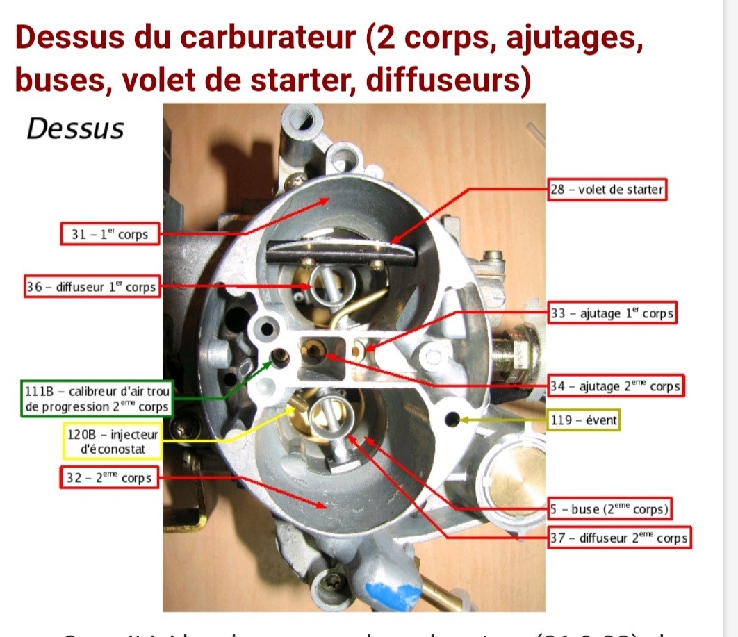

Oui certainement un bricolage de l'ancien proprio. Est-ce que quelqu'un aurait les dimensions de ce volet identifié 28 sur cette photo (extraite de la bible du carbu Solex 32-34) ?
Il est introuvable et j'aurais aimé le faire refaire. Si vous connaissez un généreux donateur ça me va aussi :wink:

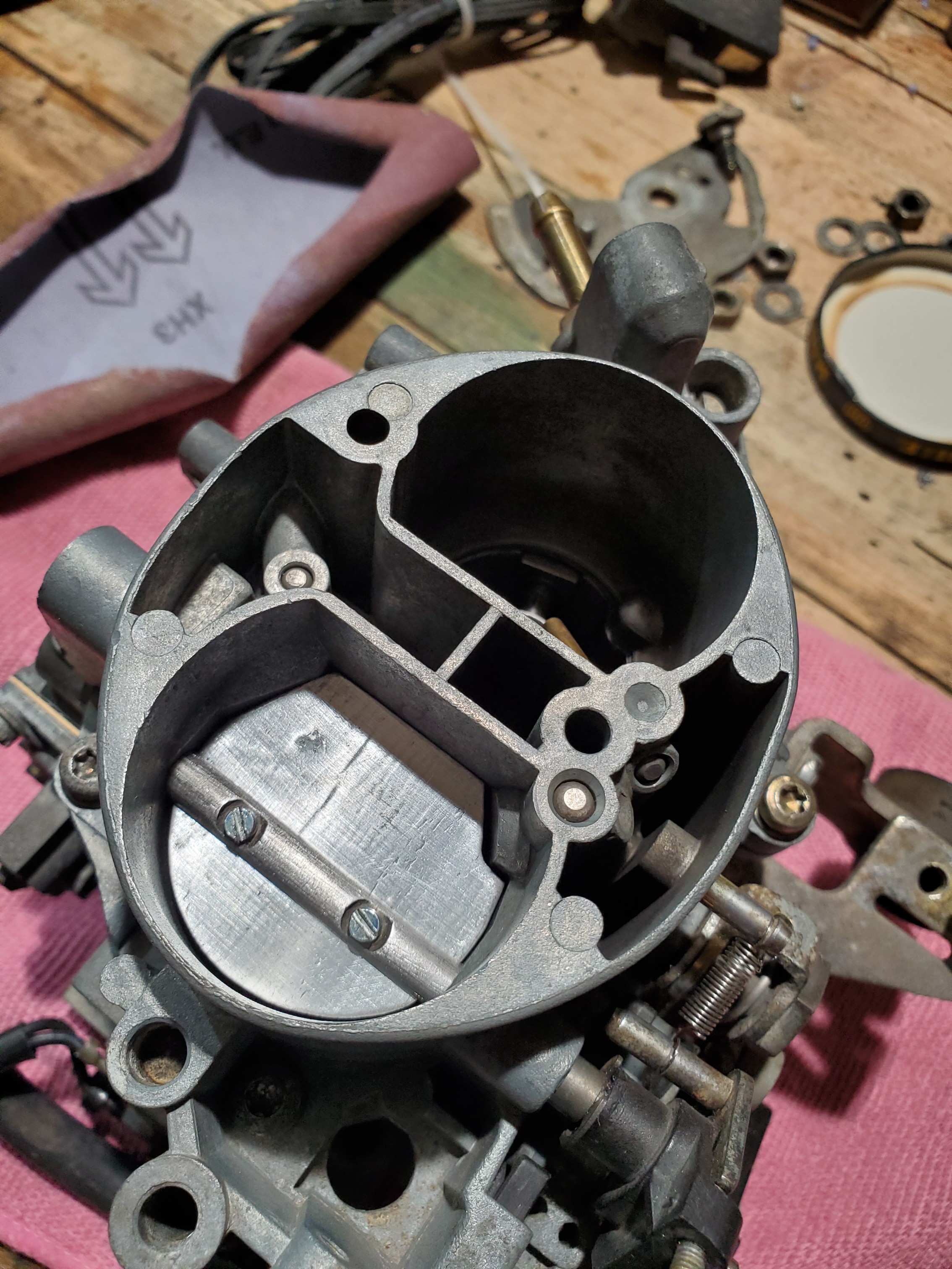

Salut à tous. Quelques nouvelles de mon carbu. Je l'ai démonté, nettoyé, changer les joints, pompe de reprise, pointeau, flotteurs, etc. J'espère qu'il est reparti pour 30 ans. J'ai aussi refait le volet de départ qui manquait (découpé dans un morceau de tôle) Image
D'après les premiers tests, plus de problème de démarrage à chaud, ni à froid. J'espère que ça va continuer...
