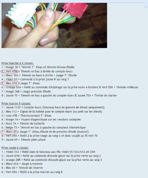

Bonjour à tous, cool intéressant j'ai aussi de petits problèmes de ce coté j'ai tous testé coté moteur, cotés voyants du compteur et platine interconnexion,
et pc habitacle prise blanche 8 fiches, et marron 9 fiches chacune, ( 47 A une fiche à la sonde de température d'eau 47 A Bleue manquante sur prise blanche 8 fiches venant du compartiment moteur) puis tous remarche pendent un temps ( tout mes MPC masse son ok dans le compartiment moteur
nettoyée et polie comme neuf) et au bout de plusieurs jour plus de voyant eau huile pression d'huile reste que voyant frein et voyant batterie ???
késako :suspect: merci d'avance pour vos infos ^^ Image

par contre celle de Nelson à 2 fiche ^^ :)

Bonjour Nelson as tu sur ton compteur 4 ou 6 cadrants avec la jauge à aiguille de température d'eau et son voyant, car dans c'est cas la, celas serais possible que les techniciens aurais fais une sonde avec deux information (gain de place et simplification de faisceau de fils, 1 ligne au lieu de 2)
corriger moi ci je me trompe :wink:
