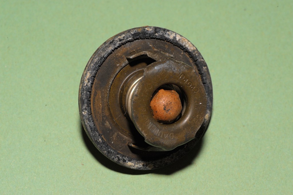

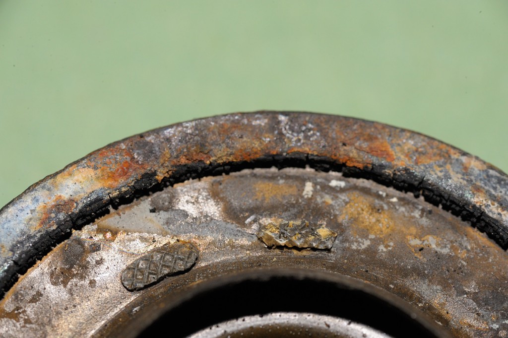

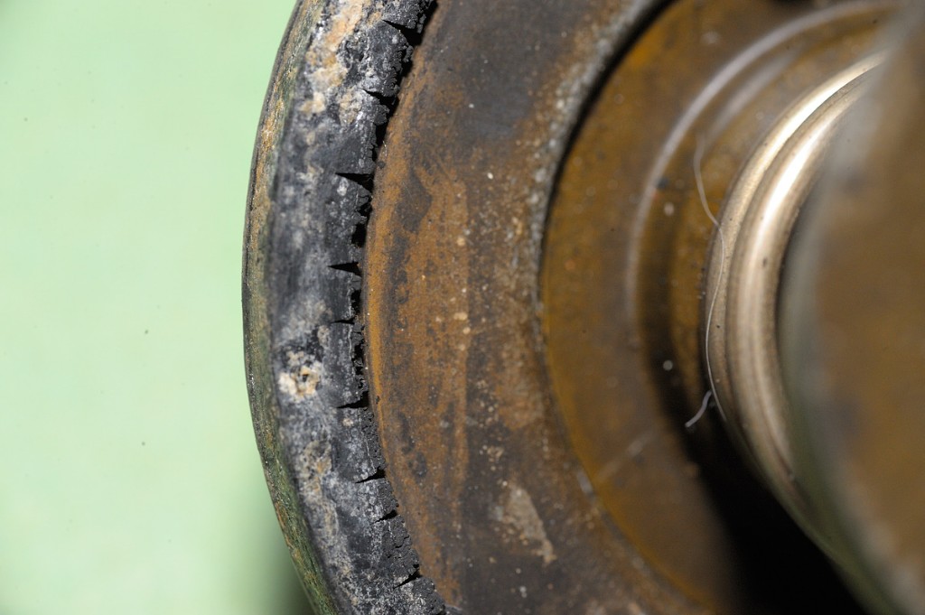

en tout cas vu le prix des calorstats et à plus forte raison du joint seul ça me semble raisonnable de le changer,
voila l'état de celui que j'ai changé (il date de 92), on voit bien que la caoutchouc est cuit
cordialement
