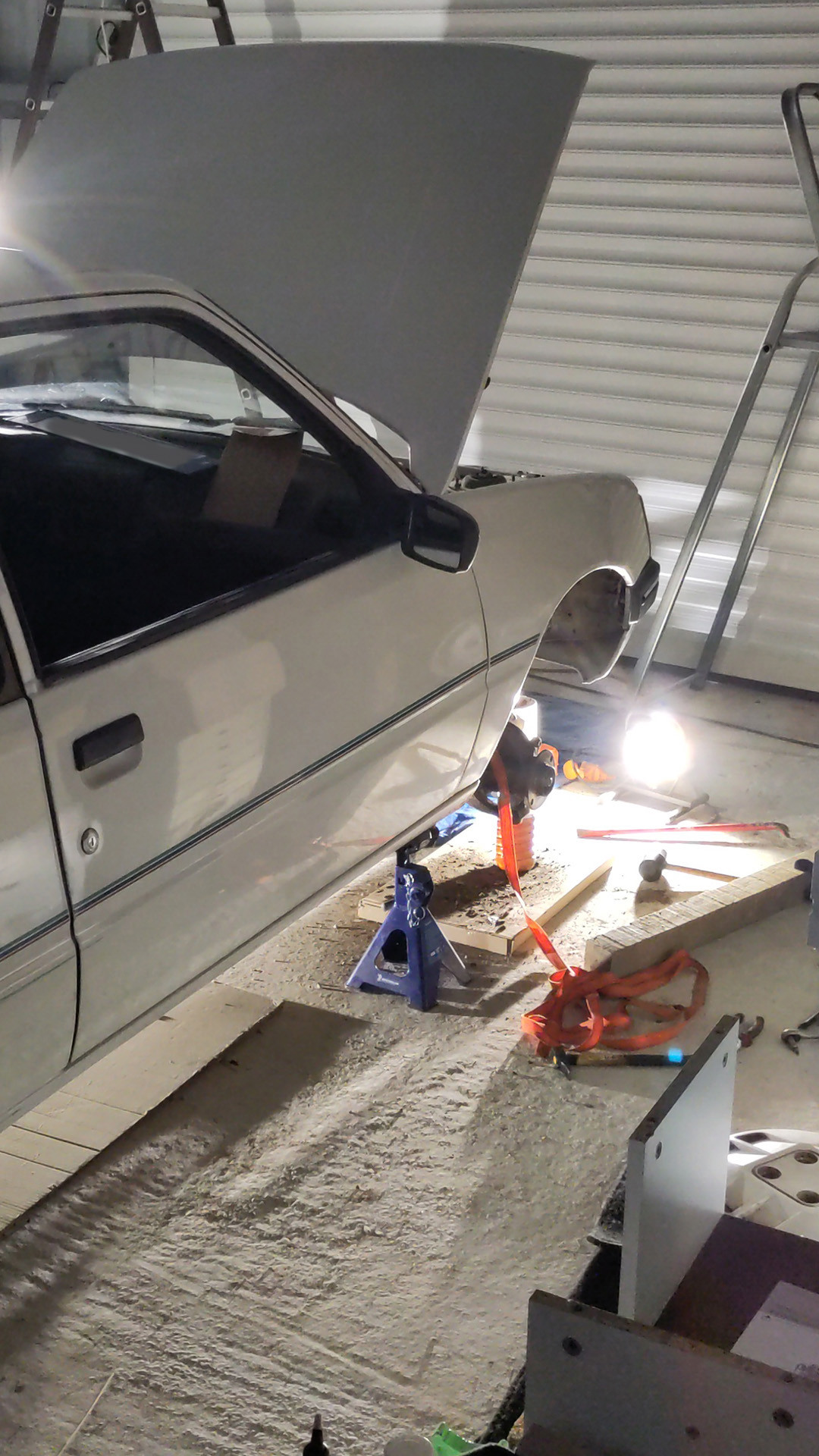

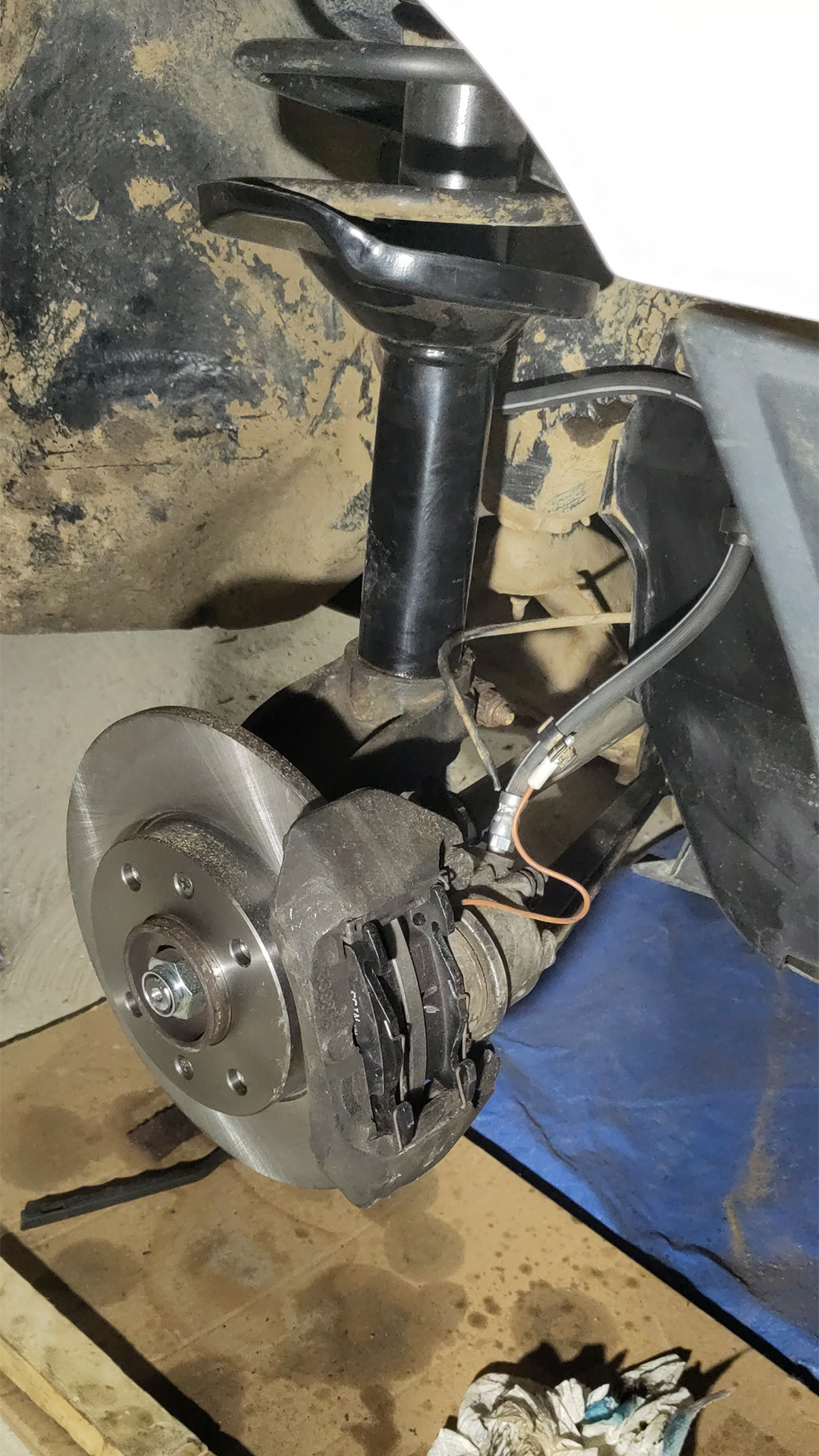

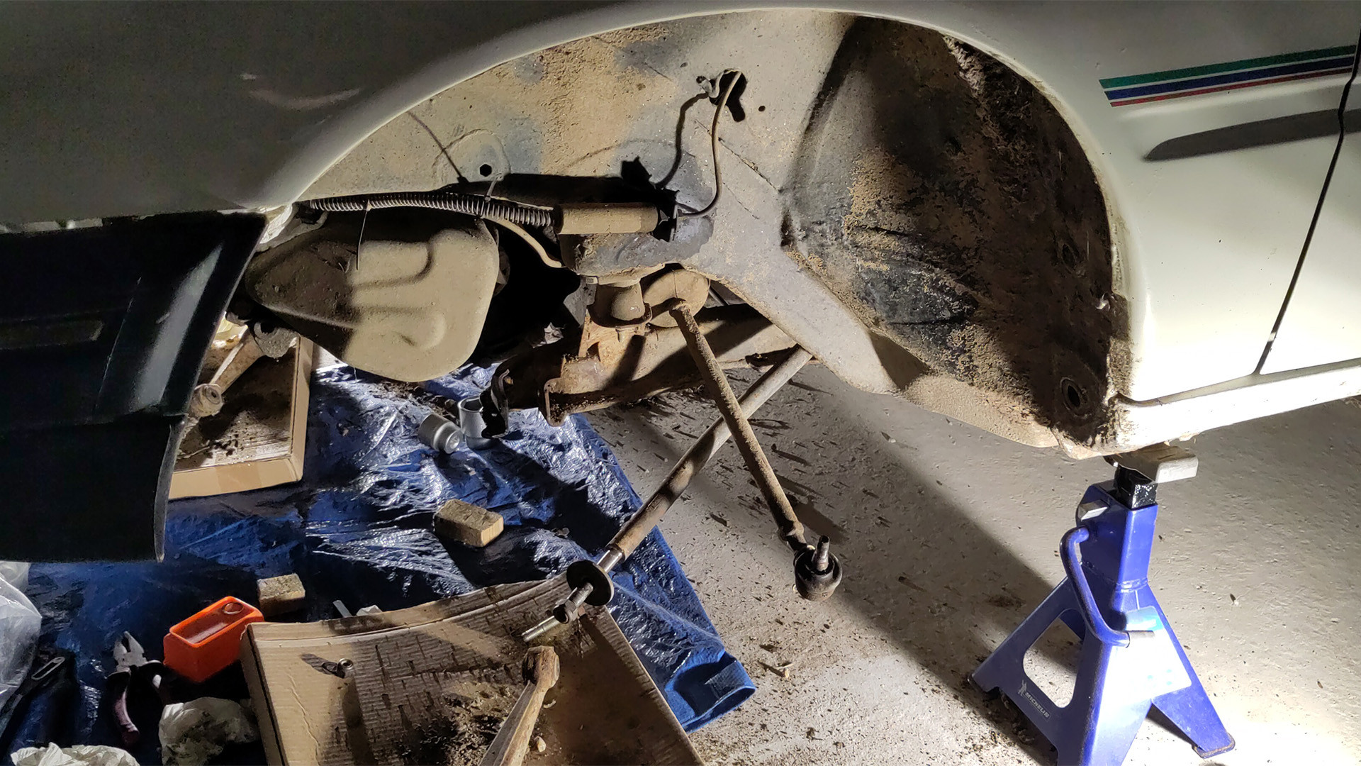

Quelques news de la junior.

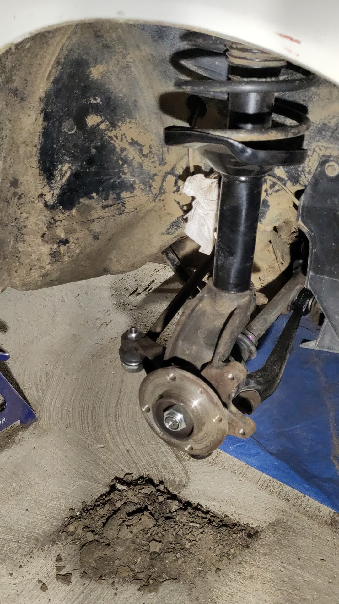

J'ai donc refais le train avant pendant tout le mois de juillet :
-Cardans
-Spies de boite
-Vidange boite
-Roulements de roues
-Amortisseur AV + butées
-Amortisseur AR
-Rotules de directions
-Bras de suspensions
-SB de barre stab
-Plaquettes et disques AV
-Flexible de frein AV
-Pommeau de levier de vitesse

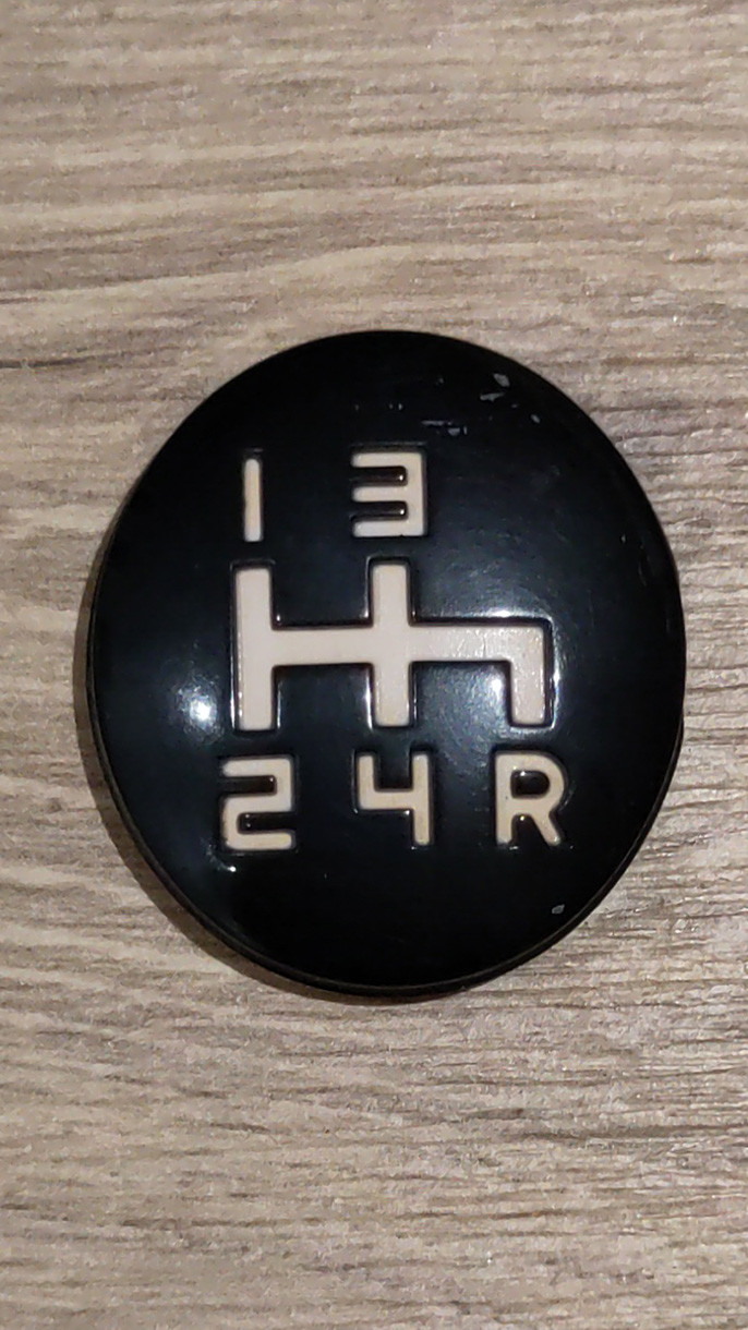

A part une rotule un poile grippée, tout s'est bien passé. ça m'a pris un peu plus de temps que prévu, notamment a cause du délais pour avoir les pièces qui étaient pas prévu : Bras de suspension, soufflet d'amortisseur trouvé seulement sur le site de l'aventure Peugeot, j'ai profité pour prendre un pommeau levier, de vitesse car j'avais retrouvé la pastille en excellent état.
Suite a tous ça, une petite géo juste avant d'aller au CT.
Elle a donc passé sa contre visite les doigts dans le nez
Quelques photos de ce chantier :
Niveau mécanique, on touche au but. J'ai fait bientôt 400km depuis et tout va bien.
Seule ombre au tableau, de temps en temps, la pédale de frein devient molle en fin de freinage. On pompant un coup, ça revient nickel. Il faut que j'inspecte le circuit avant d'incriminer le maitre cylindre. Vous avez un avis sur ce sujet ?
Reste à voir l'étanchéité du coffre, afin de la stocker dehors le temps.
Et un gros nettoyage intérieur, car a part un rapide coup d'aspi, elle est dans son jus et son odeur de cave est toujours un peu présente

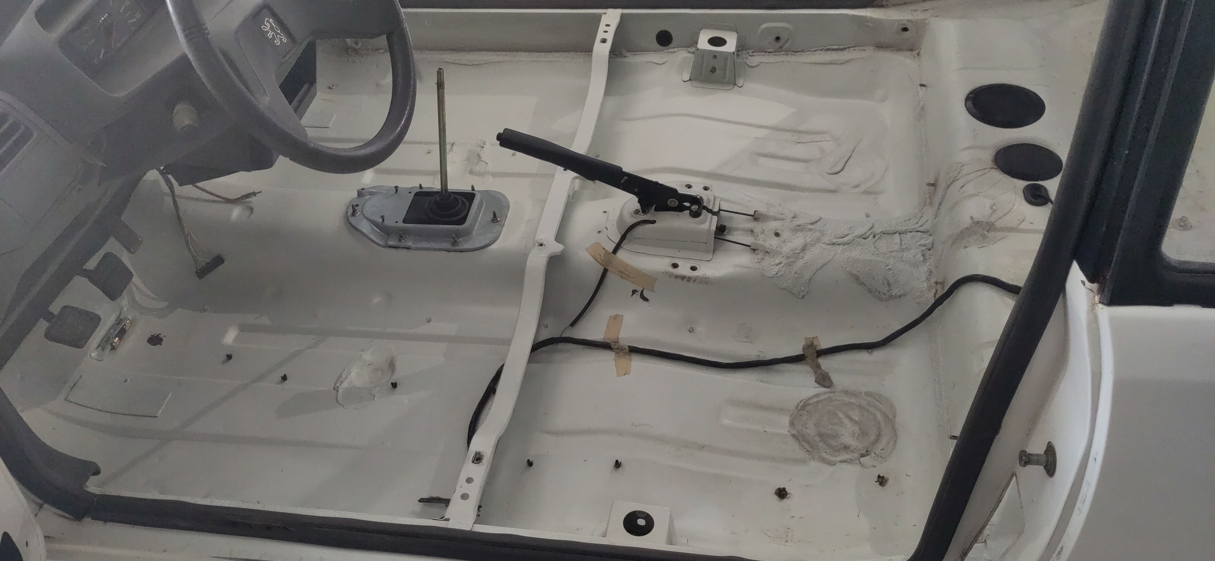

Faute de finance pour m'occuper de tout ça pour le moment, je me suis attaqué au nettoyage intérieur. Malgré un plutôt bon état apparent (à part la housse conducteur), la partie coffre est bien crade, pareil derrière les garnitures d'ailes arrière. Un peu a l'image des bas de caisses quand on l'a sortie de sa grange, un bon nettoyage s'impose.

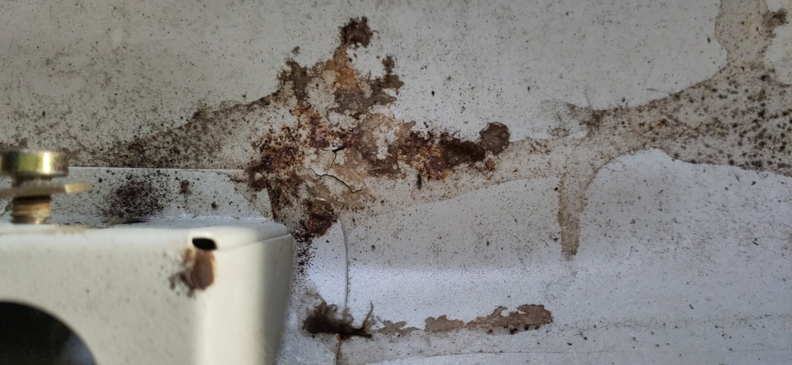

J'ai donc commencé à tout virer à l'intérieur. Et sous la moquette, c'est plutôt propre, un seul petit point de rouille à traiter, au niveau du support arrière du siège conducteur. La peinture y est craquelée, il faudra aller voir en dessous. Le bas de caisse est sains à ce niveau donc rien d'inquiétant.
J'ai un deuxième point identique à traiter dans le coffre.
Le reste c'est que quelques légères piqures de rouille par-ci part-la.
Le point au niveau du siège conducteur :
Celui du coffre :
Donc au final, c'est très positif, le plus dur sera peut être de récupérer certains plastiques bien marqués par la crasse

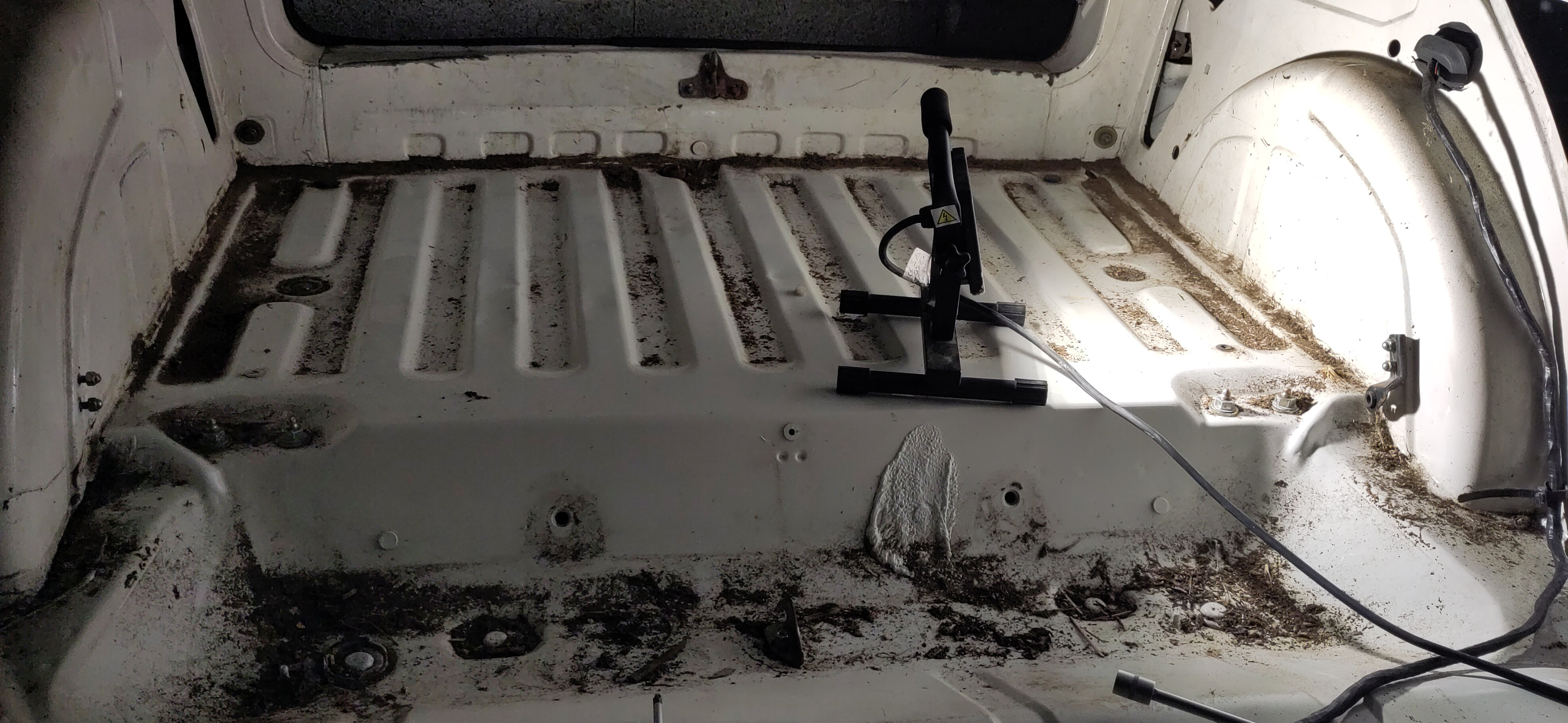

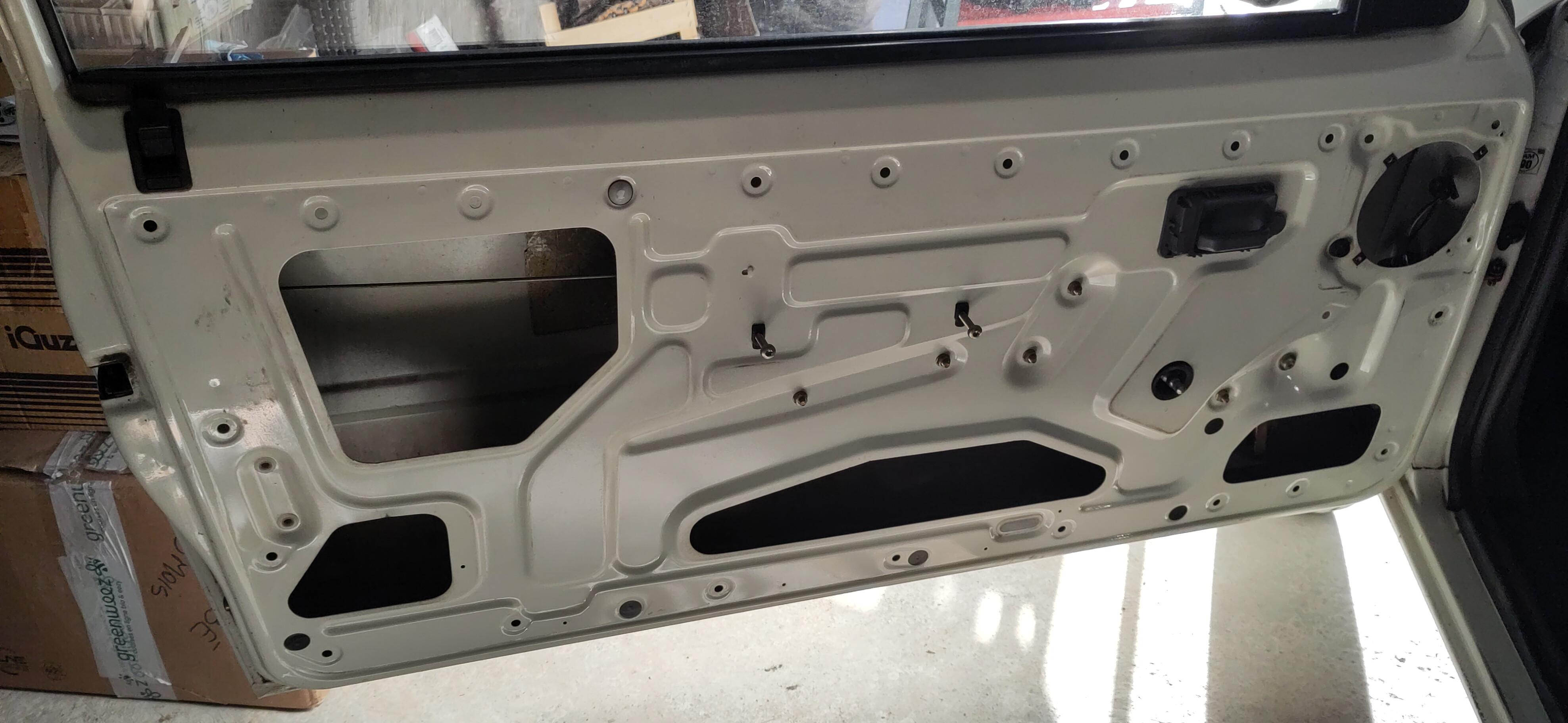

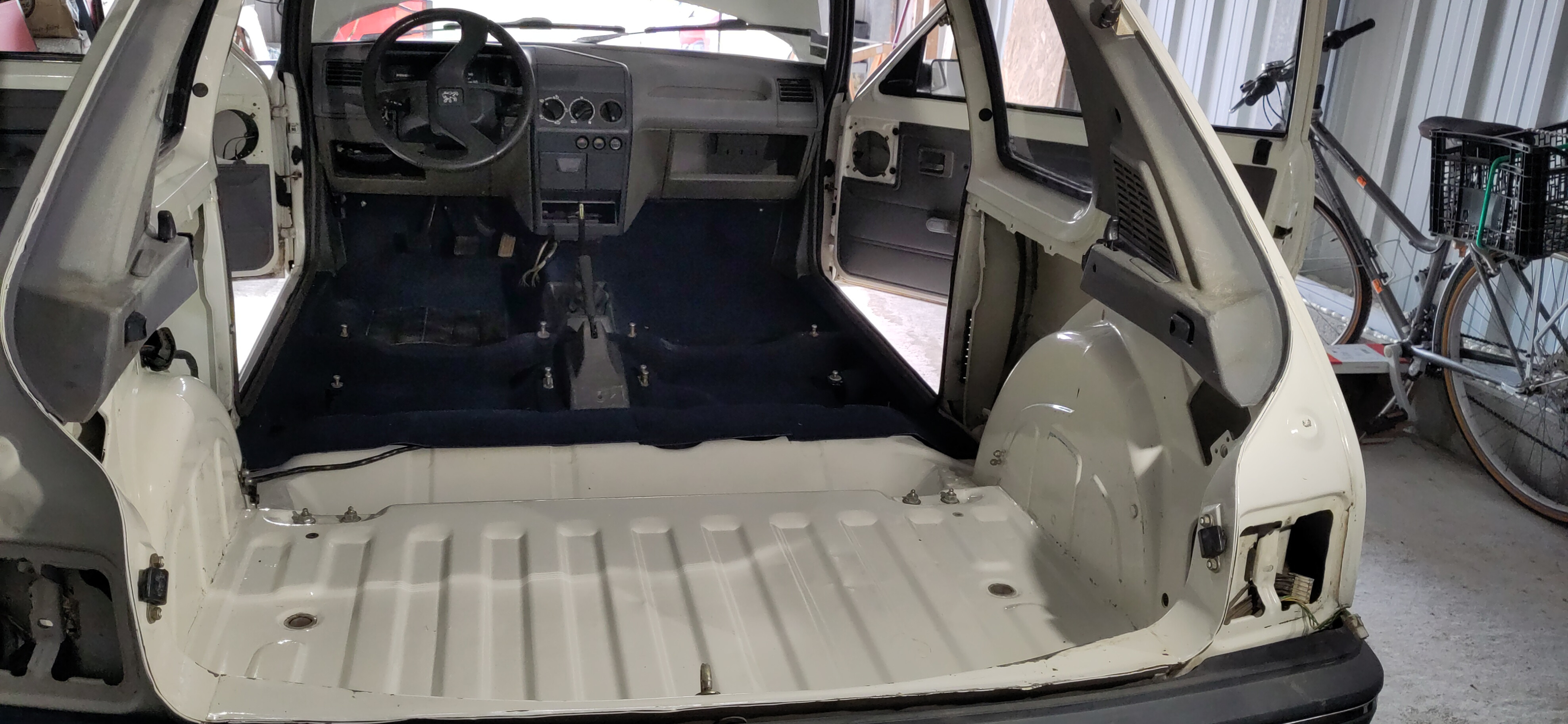

l'hiver dernier, j'ai fini le nettoyage intérieur de la 205 forestière, c'était bien terreux :

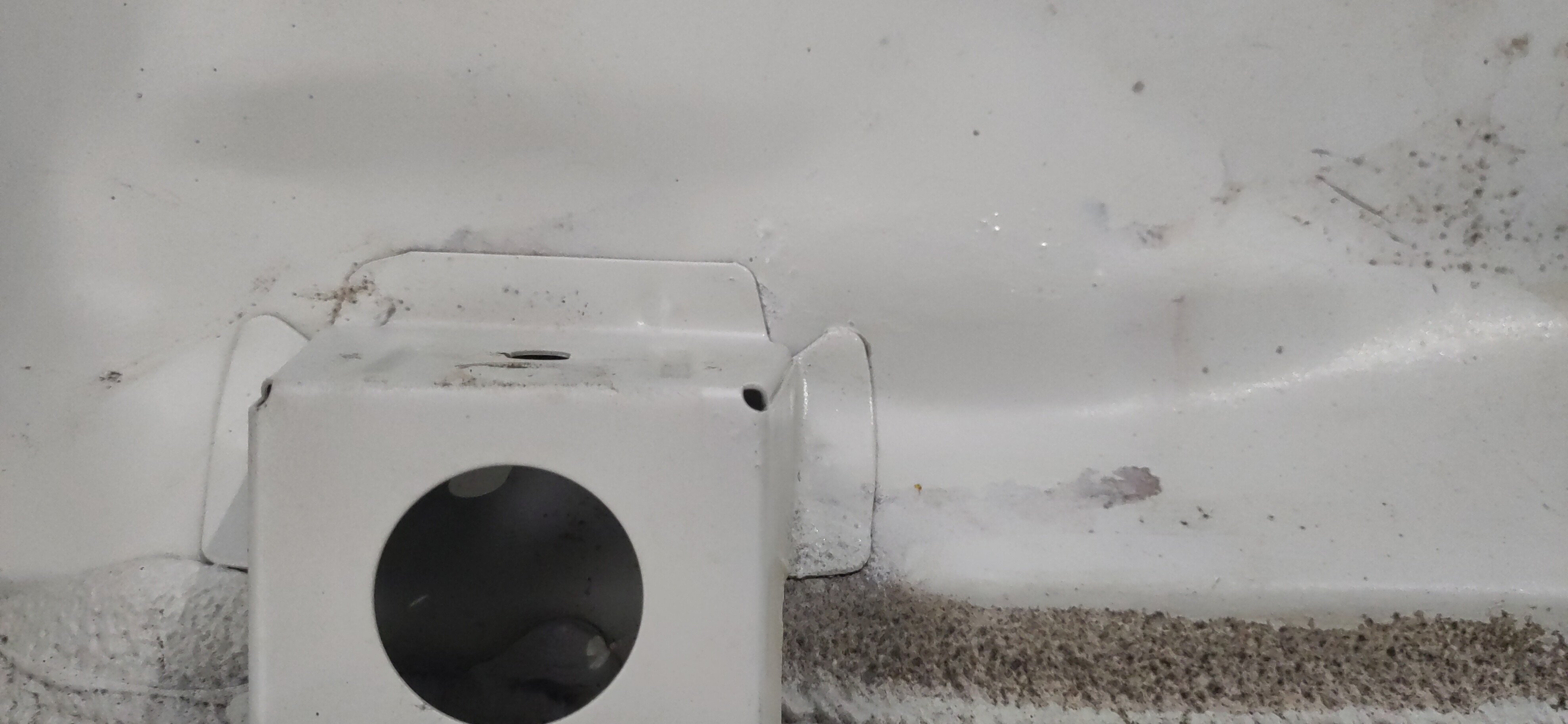

J'ai traité les petits points de rouilles, décapage, frametaux, et couche de peinture, ça fait plus propre :

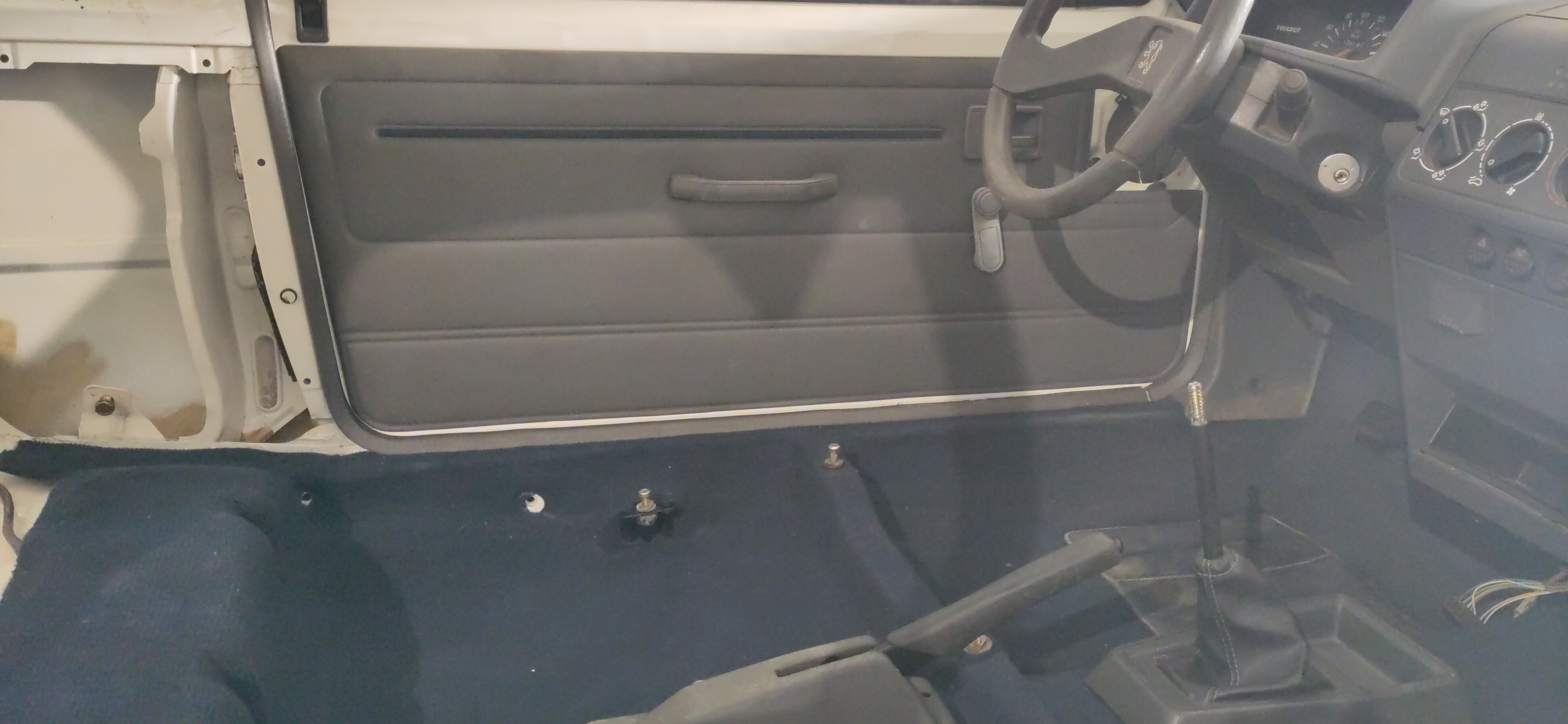

Puis nettoyage de tout l’intérieur, derrière les garnitures, moquettes, sellerie pour virer l'odeur de cave :

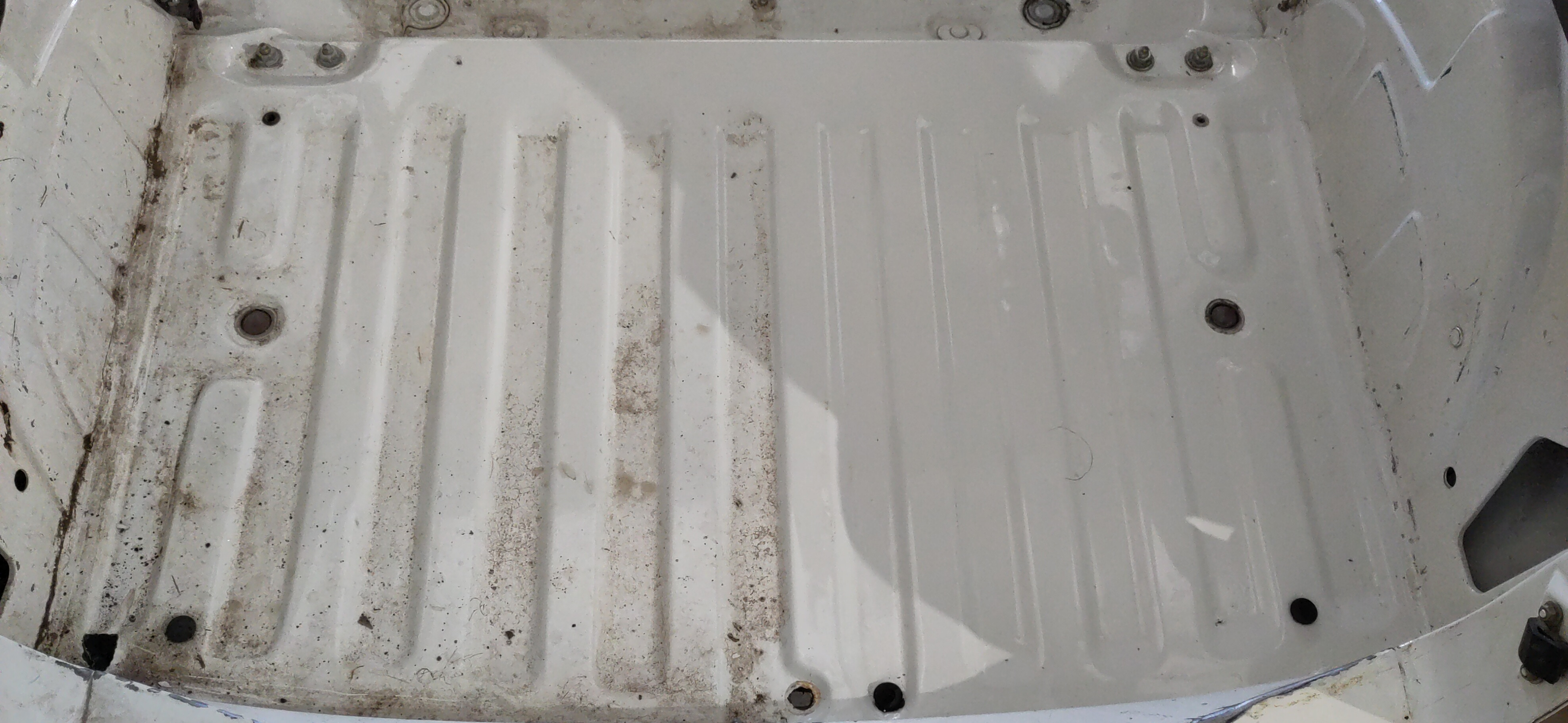

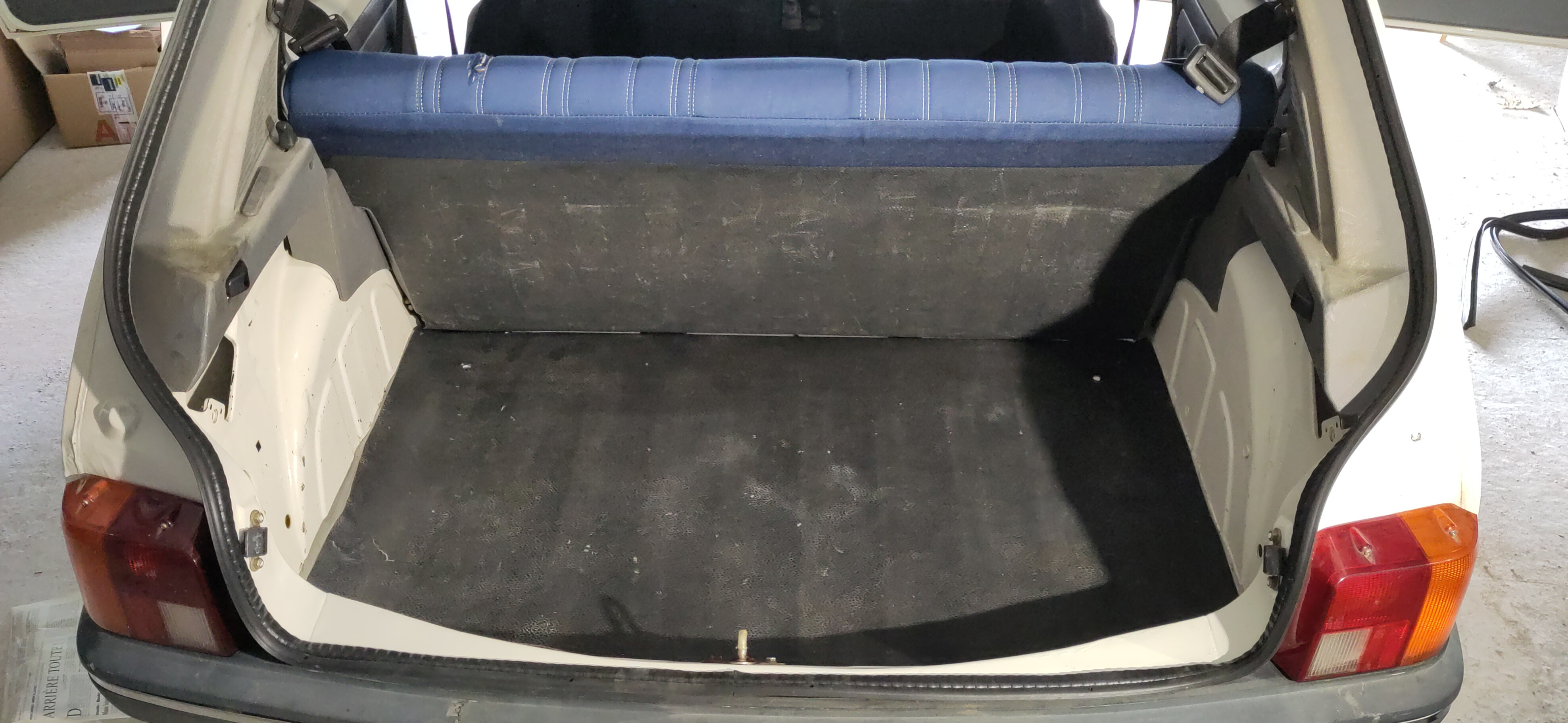

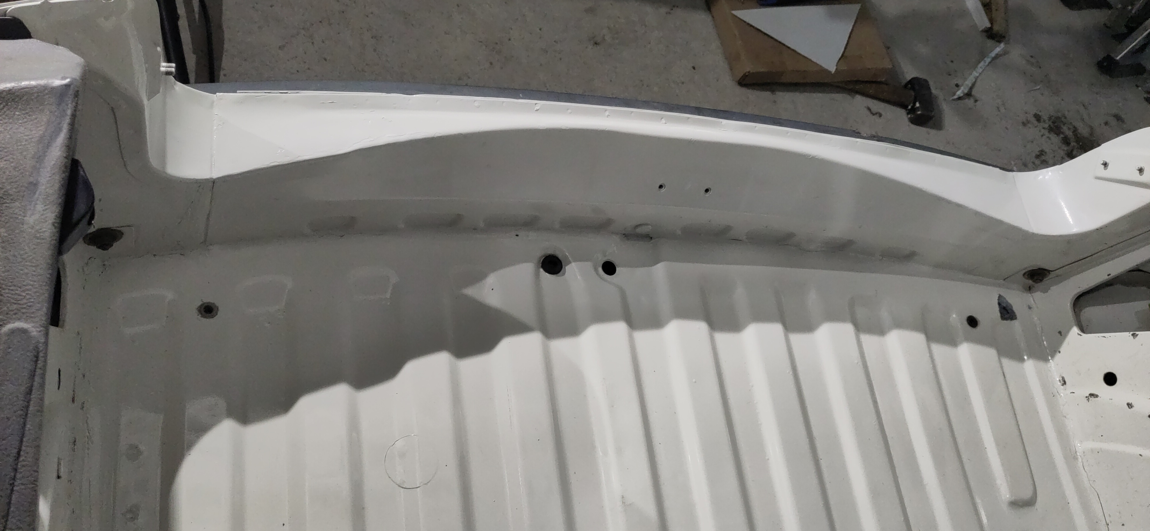

Nettoyage du coffre, décapage des zones un peu abimées, peinture :

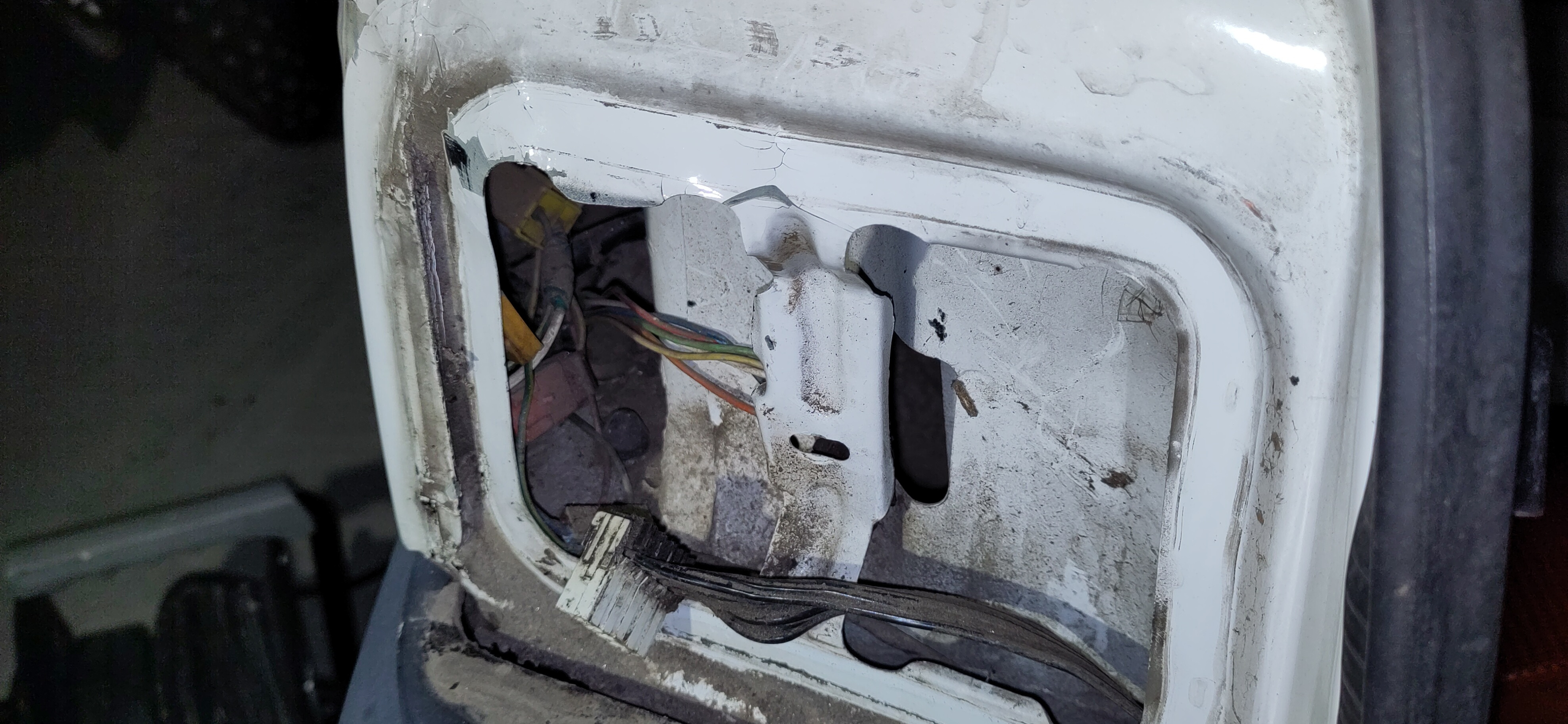

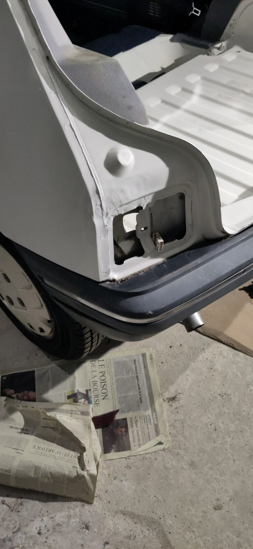

J'ai aussi redressé l'aile arrière au niveau du phare. C'est l'occasion de se rendre compte que carrossier, c'est un métier à part.
Le résultat est pas terrible niveau esthétique, mais ça devrait limiter les entrées d'eau au niveau du phare, c'est le principal.

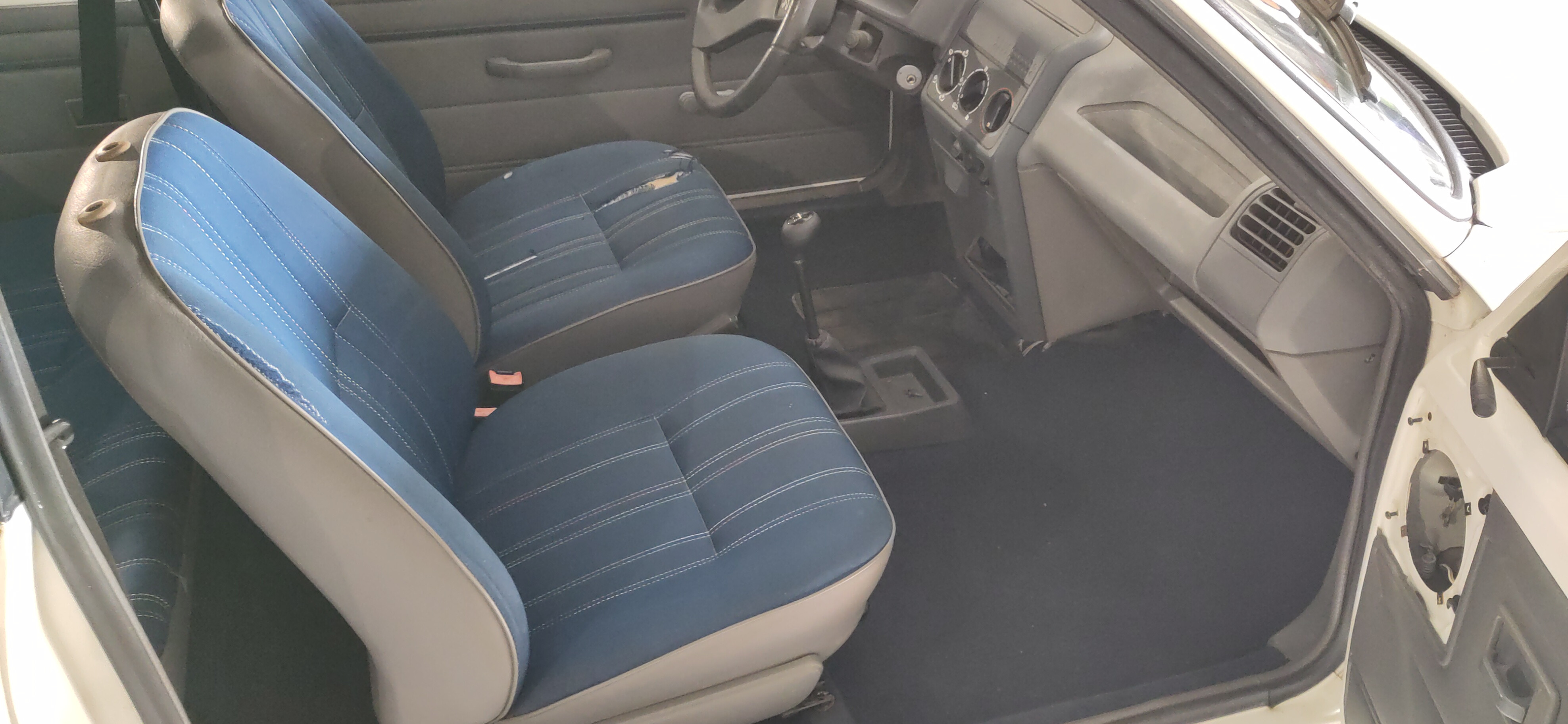

Et enfin, remontage de la sellerie :
