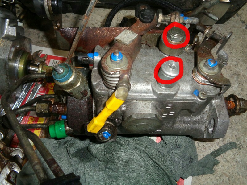

La vidange la plus complète possible du GO de la PI serait bien également( avec une seringue) et tu remet du gazole "frais" par la suite .
point d'accès en rouge :
Tu actionne enfin le démarreur en ayant au préalable allumer un cierge pour le dieu de la PI (Lucas :mrgreen: )
Si besoin,purge du circuit de gazole au niveau des injecteurs :)
