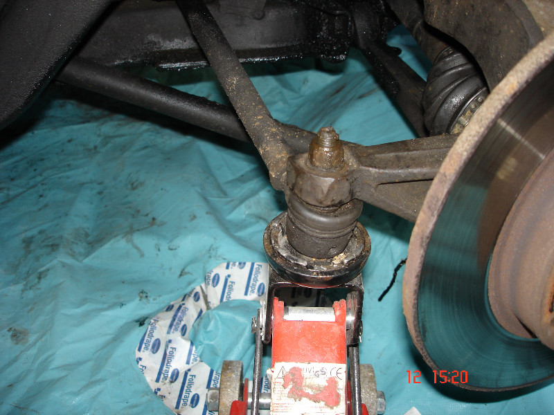

Re: Soufflets de cardan déchiré
écrou de rotule de direction:
tu mets un cric dessous pour le compresser et ainsi tu peux desserrer l'écrou

Ouais bah je parlais de l'écrou qu'il faut déssérrer pour ôter le cardan celui de la photo alors
