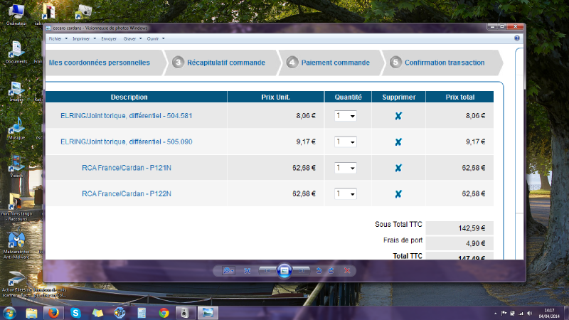

Oui mais moi j'en ai pas trouvé par chez moi :oops: Donc pas le choix de commander sur internet... et c'est pas 15€ ^^
Le lien affiche toujours 0€ fais une capture d'écran au pire :cote:

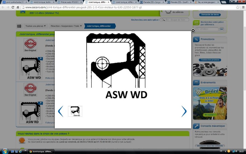

C'est les bons joints spi ? voila le schéma :
J'y comprends rien au schéma c'est sensé être un truc circulaire la on dirais une vue de coupe d'un lèche vitre :lol:

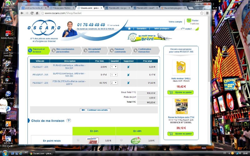

Pour les cardans donc 150€ 2 cardans neufs+ joints
Si je prends 2 soufflets manchons prémonté + joints spi ça donne ça
Si à la place je prends le modèle à monter soi même ça fait 91€ :bien:

oui,c 'est bien un joint spi; il est présenté en coupe sur un peu moins de la moitié du diametre.
le coté gauche s'appuie dans l'alésage coté boite et les canelures du cardan rentrent donc de droite vers la gauche.
