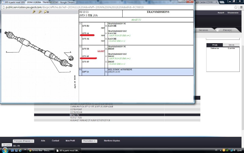

Pour les liens c'est pas les mêmes mesures que sur oscaro, les dentures font 24 sur ceux de mister et sur oscaro 22 (côté boite) et d'après la rèf service box que voici à moins que je me sois trompé
Avec ces rèf je tombe sur des cardans de 610, dentures 21 et 22 ( conducteur ) et 835, 21 et 22 (passager)
En cliquant sur tes liens j'ai un message en rouge me disant "attention ces produits ne sont pas compatible avec votre véhicule" :rirejaune:
En faisant ma recherche moi je tombe sur ceux la
http://www.mister-auto.com/cardan/cevam ... 35148.html : celui la c'est bon :bien:
http://www.mister-auto.com/cardan/cevam ... 35149.html Par contre la c'est la longueur qui n'est plus bonne :rirejaune:
Je sens que le mieux c'est sois de voir si les rèf sont notées sur mes cardans actuel, sinon immobiliser l'auto et les démonter pour mesurer :gene:

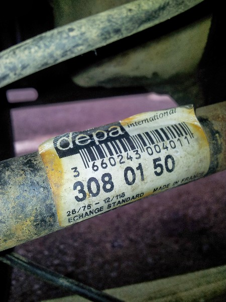

Voila une photo de l'étiquette collée sur mes cardans actuel, j'ai cherché un peu sur le net mais c'est reférences ne servent à rien :(

Shaker55
Messages : 1158
Re: Soufflets de cardan déchiré
Message par Shaker55 »
Non pas a mes souvenir pas besoin de retourner le soufflet enfin moi j'y arriverais sans :D
Sinon sa coûte un bras quand même ils sont de quel marques tes cardans ? Si tu veux faire des économies changes uniquement celui de malade fais petit a petit :gene:
