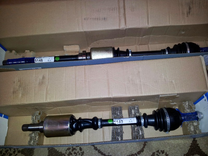

Voila j'ai reçu mes nouveaux cardan pour ma zénith, les Cevam donc que voici :
Ouh qu'ils sont beaux !!!
Reste plus qu'a les changer...
